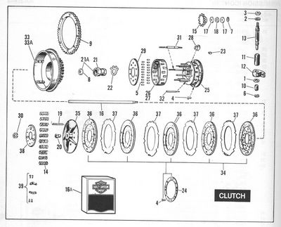

Shovelin 5-lovisessa askissa normaali Shovelin "piikkisika" kytkin.
Evossa (84-99) on ollut erilaisia kytkimiä:
  • L84-89 neljä(4) pulttia, momentti 6,5 - 8 ft-lbs.
  • 90-97 keskeltä lukitusholkilla ja lukkorenkaalla
  • 98-> kuusi(6) pulttia, momentti 10.2-12.4 Nm
Kytkin on sama 98-99 Evossa ja 99-> Twin Camissa
