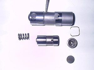

Nostajat
TwinCam moottorin nostajat ovat lähes samat kuin Chevrolet SB pikkulohkomoottorissa. (Samat myös -91 Sportster) Cranen mallinumerot ovat eri HD:n ja Chevroletin nostajille, mutta ulkomitaltaan sama tuote. Ensimmäiset nostajat #18538-99 oli valmistanut Hylift (1999-2001 mallit) ja sen jälkeiset 18538-99A sekä 18538-99B mallit on valmistanut Delphi.
Hylift firmana meni konkuriin ja oikeudet ja patentit myytiin. Hylift yritti sopimusta H-D tukemana Delphin kanssa, mutta Delphi ei suostunut ja yritti ostaa Hylift oikeudet huutokaupan kautta (edullisesti). Ei onnistunut ja nykyisin Hyliftin oikeudet ja piirustukset omistaa Topline Engineering, Chicago.
Koska Hylift/Toplinen Enginering omistaa patentin tuosta hydraulinostajan painejärjestelmästä niin Delphi on joutunut käyttämään Chevyn nostajia ja muokkaamaan niitä H-D sopiviksi. DNiissä yritetään nostaa hydraulipainetta männän kokoa pienentämällä. Tämä johtaa siihen, että korkeapaineisen öljyn määrä/tilavuus on pienempi ja se aiheuttaa ääntä.
Vasta seuraavassa Delphi on päässyt lähelle tuota alkupään (Hylift)tasoa.
18538-99A ja 18538-99B nostajat
Crane #10530 Chevy nostaja
[2]
