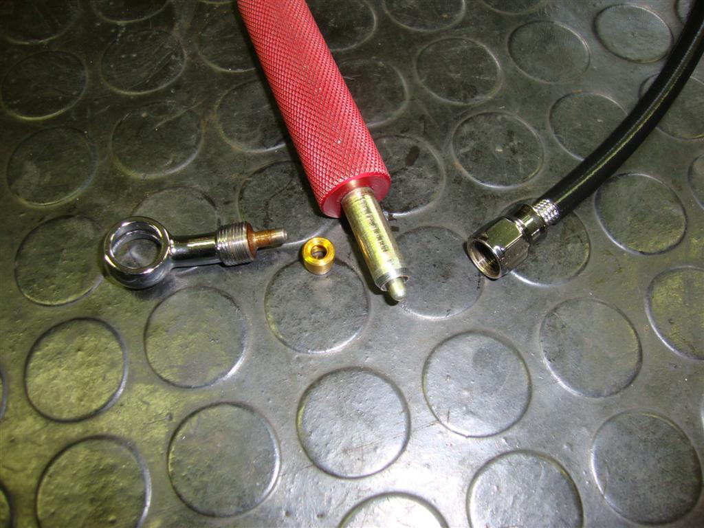

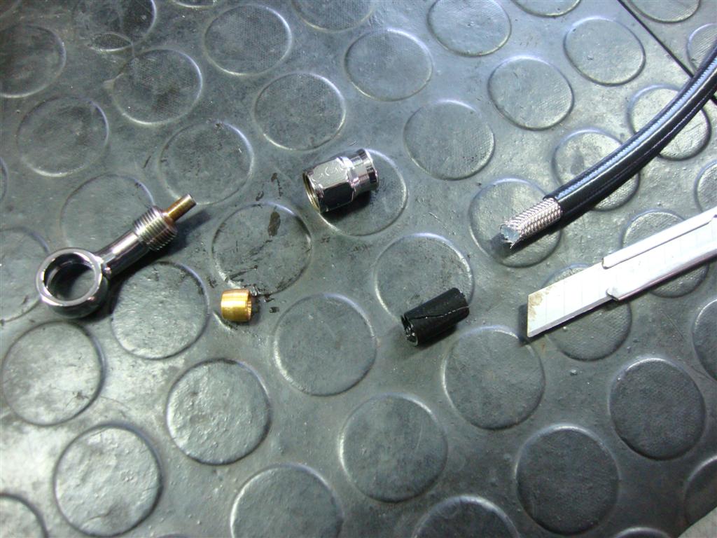

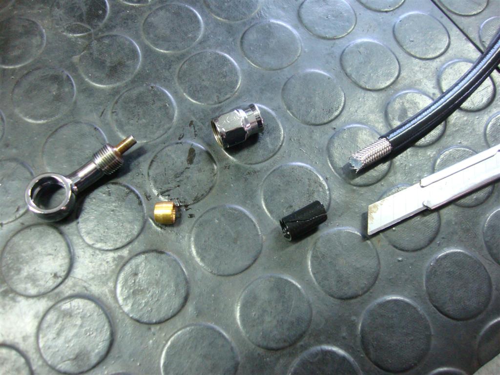

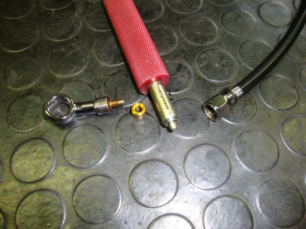

- Poista n.15-20mm teräspunosletkun suojamuovia.
- Pujota mutteriosa paikoilleen.

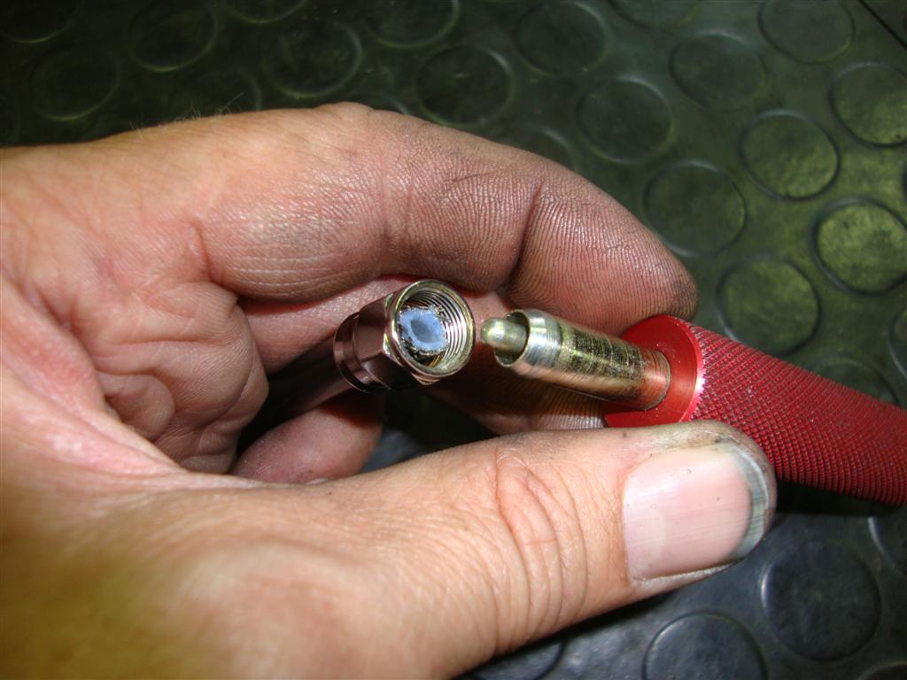

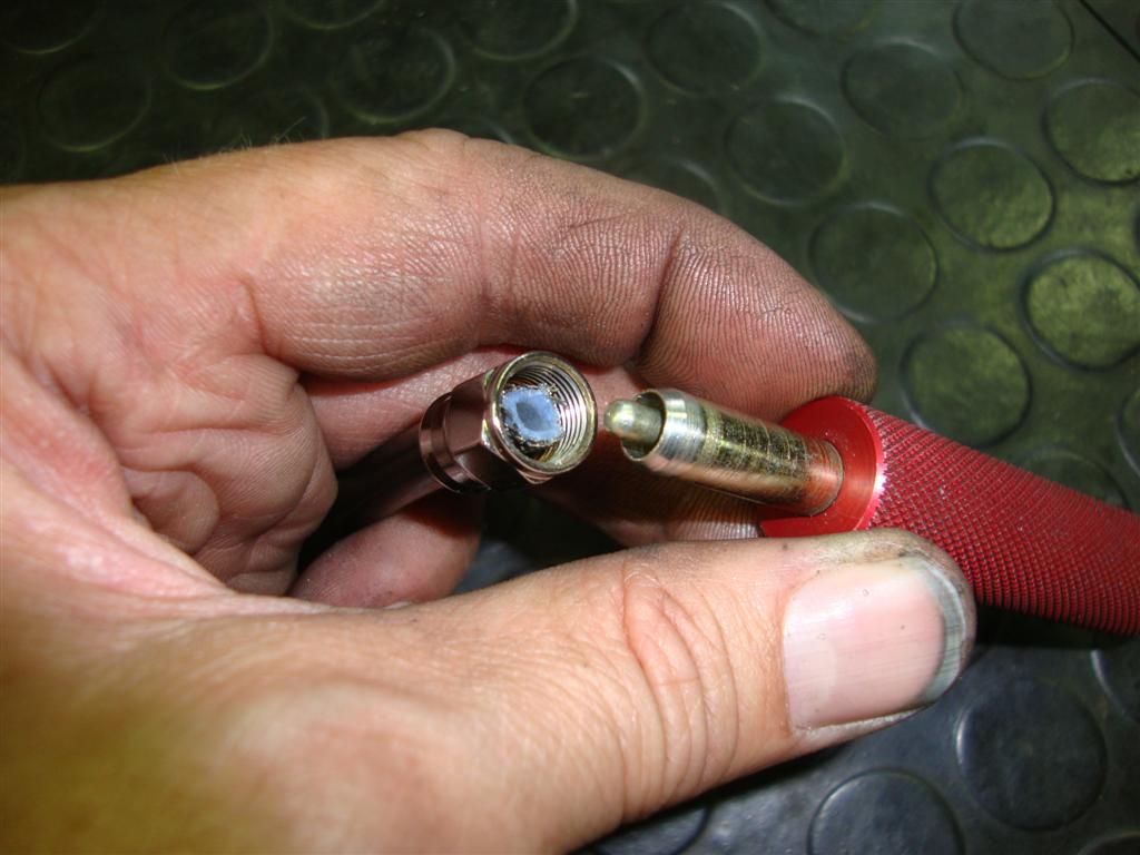

- Erikoistyökalulla "siivoa" teraspunoksen päät pois muovisen sisäosan ympäriltä.
Samalla muoviletkun pää hieman tasaantuu.
Voi tuon vaiheen tehdä hankalasti muullakin tavalla. - Paina messinkiholkki eli helmi tiukasti paikoilleen.
Tarkista ettei teräspunosta ole helmen ja muoviletkun välissä. - Työnnä banjo-osa tiukasti sisään paikalleen.
- Laita banjon litteiltä sivuilta kiinni ruuvipenkkiin alumiinileukojen väliin.
- Kierrä mutteri kiinni tiukasti lähes jengan loppuun.
Säädä kohdilleen kiristämällä lisää - ei löysäämällä.
Jos on värillisellä suojakuorella varustettua teräspunosletkua niin silloin voi päissä käyttää sen poistetun suojakuoren kohdalla värillistä kutistesukkaa. (laita letkun päälle ensimmäisenä - kutista vasta myöhemmin)
Itse peitän sillä kutistesukalla mutteriliitokseen asti, joskus koko mutterinkin.
Ennen kutistesukan kutistamista kuumailmapuhaltimella, laitan valmiin letkun paikoilleen, uudet oikeankokoiset tiivisteet (kupari, alumiini, alumiini/kumi), jarrunesteet sisään, ilmaus ja paineet järjestelmään lukitsemalla poljin/kahva paineasentoon.
Jonkun ajan kuluttua näkee onko liittimet tiiviit.
Sitten kutistesukka paikoilleen ja lämmitys.
