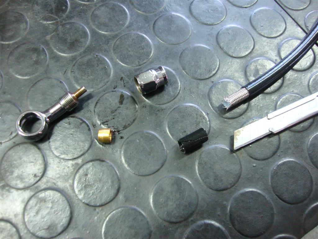

  • Poista n.15-20mm teräspunosletkun suojamuovia.
  • Pujota mutteriosa paikoilleen.

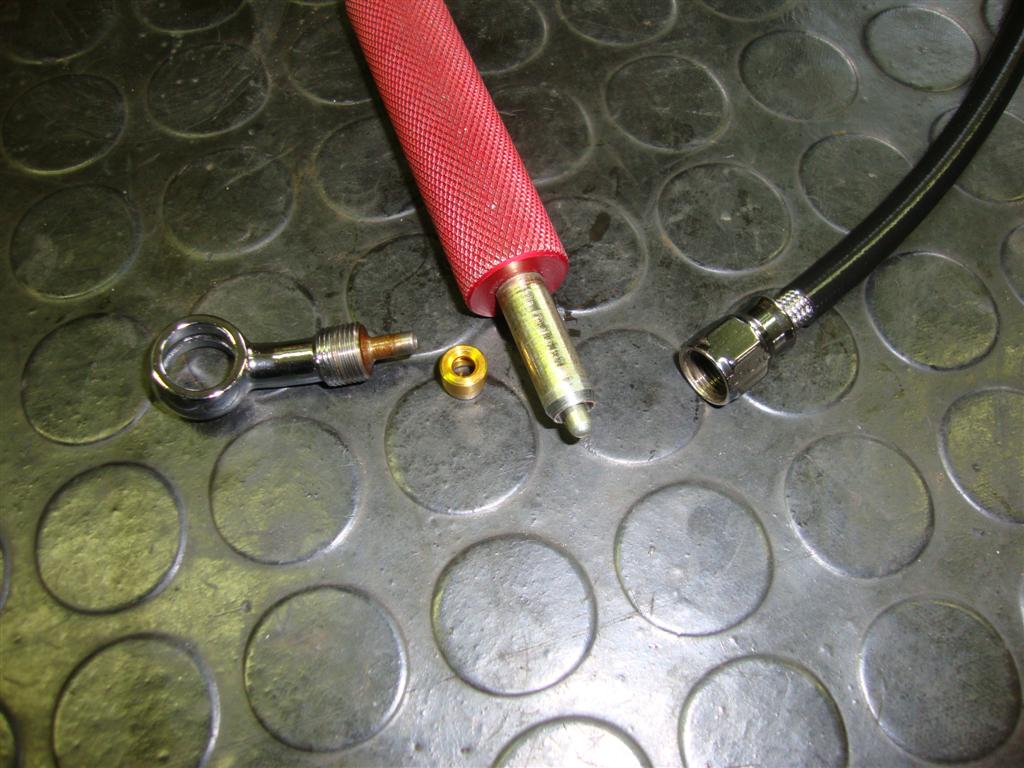

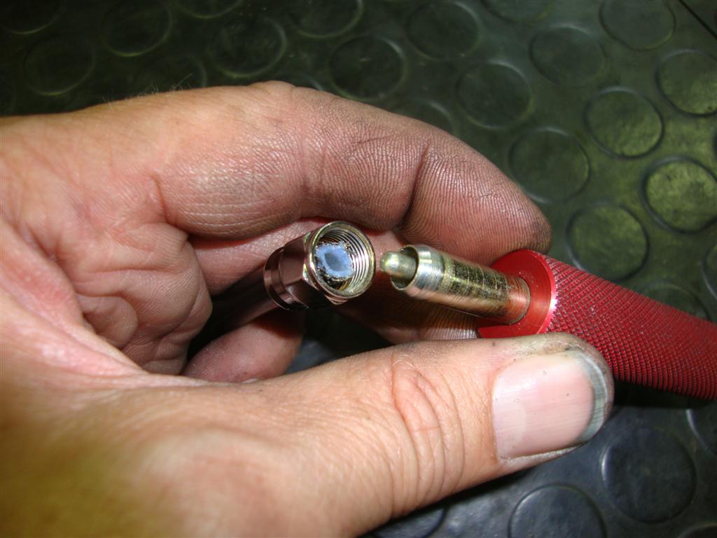

  • Erikoistyökalulla "siivoa" teraspunoksen päät pois muovisen sisäosan ympäriltä.
    Samalla muoviletkun pää hieman tasaantuu.
    Voi tuon vaiheen tehdä hankalasti muullakin tavalla.
  • Paina messinkiholkki eli helmi tiukasti paikoilleen.
    Tarkista ettei teräspunosta ole helmen ja muoviletkun välissä.
  • Työnnä banjo-osa tiukasti sisään paikalleen.
