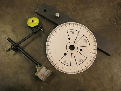

Ensin tarvittavat erikoistyökalut - astelevy, heittokello magneettijalalla sekä latanpätkä jota käytetään yläkuolokohdan hakemiseen sekä magneettijalan kiinnittämiseen. Kuvassa olevan astelevyn keskireikä on sen verran iso, että siihen on tehty olakkeellisen holkki joka keskittää sen kampiakselin vetotappiin.
Nokan ajoituksen työkalut.jpgTyökalut

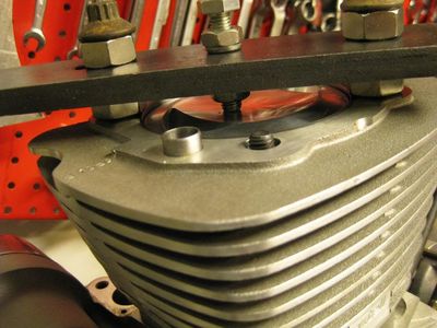

Mäntä asennetaan veiviin ilman männänrenkaita ja kevyesti öljytty sylinteri päälle. Edellä kuvattu latanpätkä ruuvataan kansipultteihin kiinni, samalla sylinteri pysyy paikoillaan. Latan keskellä on pultti joka säädetään niin että mäntä ei pääse aivan yläasentoonsa. Jos kannet ovat paikoillaan niin sytytystulpan tilalle ruuvataan tappi joka ottaa kiinni mäntään. Siihen on olemassa erikoistyökalu, jossa on tulppakierteeseen käyvä holkki, jonka sisällä säädettävä ruuvi.
Yläkuolokohdan hakeminen.jpgYläkuolokohdan hakeminen

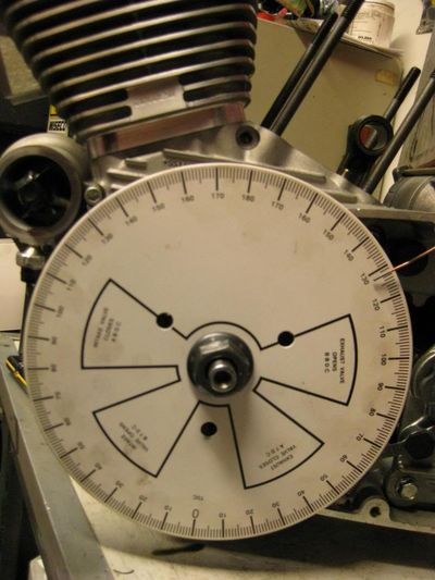

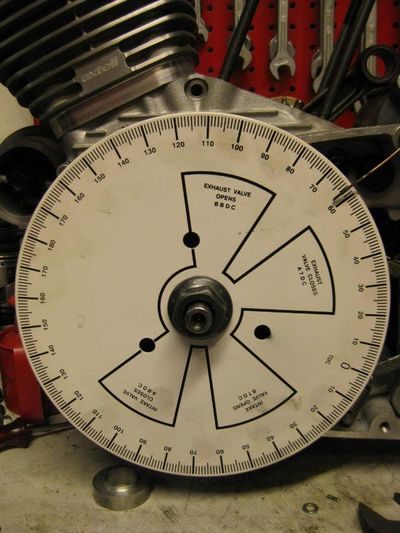

Astelevy kiinnitetään kampiakselin päähän ja (johonkin sopivaan ruuvinreikään) esimerkiksi pätkä rautalankaa joka taivutetaan osoittimeksi. Konetta pyöritetään hissukseen kunnes mäntä stoppaa ruuviin. Ei kannata käyttää mitään vääntövarsia vaan pyöritä konetta käsin ettei mäntään tule vaurioita. Merkitse muistiin asteluku johon kone pysähtyy.
Astelevy.jpgAstelevy kiinni kampiakselissa

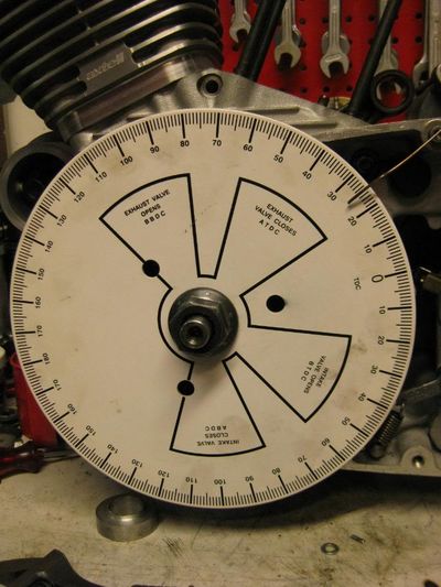

Pyöritä konetta vastakkaiseen suuntaan kunnes mäntä taas kohtaa ruuvin, merkitse asteluku muistiin.
Astelevy II mitta.jpgMitta toiseen suuntaan

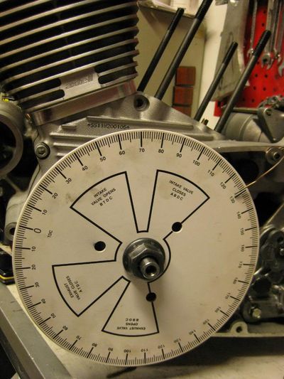

Laske kuinka monta astetta näiden kahden kohdan väli on ja jaa saatu tulos kahdella. Sitten käännä astelevyä kun kone/mäntä makaa vasten stopparipulttia eikä pääse pyörähtämään, kunnes osoitin osoittaa lukemaa joka on edellä saadun jakotuloksen verran nollakohdasta poispäin. Riippuu ihan siitä kumpaan suuntaan olet konetta viimeksi pyörittänyt, että kumpaan suuntaan nollasta mennään, huomaat sen kyllä nopeasti. Sitten kiristetään astelevy tähän kohtaan ja uusitaan mittaus. Nyt pitäisi molemmat stoppikohdat olla yhtä kaukana nollakohdasta jolloin nolla on yläkuolokohta.

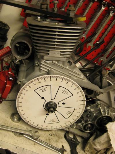

Yläkuolokohta TDC.jpgTDC, yläkuolokohta 0 astetta
Mäntä pysyy hyvin lähellä yläkuolokohtaa sen verran monta astetta, että siksi nollakohta haetaan näin vaikeasti, näppituntumalla ei päästä haluttuun tarkkuuteen.

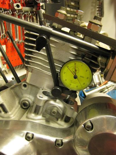

Heittokellon asennus.jpgHeittokello nostajapesässä
Edellisessä kuvassa ollaan jo vähän pidemmällä, kellon asteikko on ensin nollattu ja sitten konetta on lähdetty pyörittämään normaaliin pyörimissuuntaan kunnes imunostaja lähtee ylöspäin. Nokkien asteet ilmoitetaan yleensä aina .053" (1,346 mm) nostajan nostolla ja tuossa kuvassa on kone pyöräytetty tähän kohtaan. Sitten vaan kurkataan astelevyltä lukema ja merkataan taas muistiin.

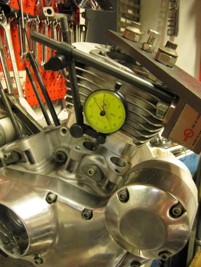

Noston I mitta.jpgNosto alkaa
Koska harvojen heittokellojen liikerata riittää nokan kokonaisnostolle, niin seuraavaksi pyöritetään konetta takaperin jotta löydetään kohta jossa imuventtiili sulkeutuu. Eli kun mennään takaperin niin etsitään kohta jossa nostaja lähtee taas nousuun (nostolla .053"). Lukema astelevyltä kirjataan muistiin. Tässä kohtaa joutuu vähän ynnäämään koska imuventtiili sulkeutuukin ALAkuolokohdan jälkeen ja astelevyn nollakohta on aina YLÄkuolokohdassa. Eli nyt lasketaan 180 asteesta eteenpäin ja tässä tapauksessa kun osoitin osoittaa noin 128 astetta niin se tarkoittaa 180-128=52.

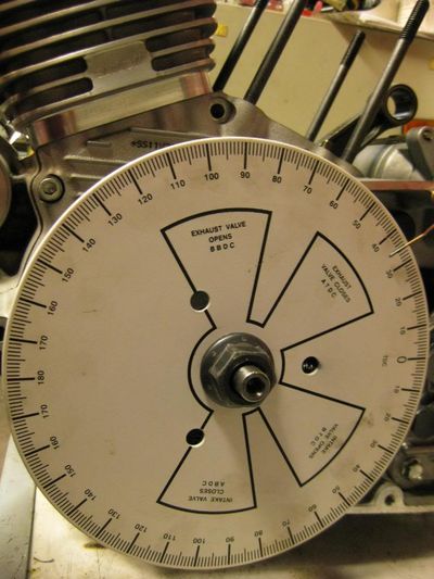

Homma on jo tuttua imupuolelta, pakoasteissa joutuu laskuhommiin kun halutaan tietää pakoventtiilin avautumiskohta joka on ennen ALAkuolokohtaa. Eli kuvan lukema 128 astetta vähennetään taas 180 asteesta ja saadaan tulokseksi 52 astetta.
