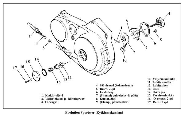

===Evolution=== | ===Evolution=== | ||
* Löysää vaijerista niin, että kahvassa on reilusti välystä. | * Löysää vaijerista niin, että kahvassa on reilusti välystä. | ||

Evolution
- Löysää vaijerista niin, että kahvassa on reilusti välystä.
- Avaa ensiövetokopan kytkimen kohdalta keskeltä luukku (15).
- Irroita keskellä oleva pieni jousi (13) ja lukituslevy (12).
- Käännä kytkimen säätöruuvia (4) vastapäivään (kellon osoittimien vastasuuntaan) kunnes stoppaa.
- Käännä sitten säätöruuvia (4) myötäpäivään 1/4 kierrosta. (Jos lukituslevy ei mene paikoilleen, käännä vielä säätöruuvia senverran että lukituslevy menee paikoilleen.)
- Luukku takaisin paikoilleen.
- Säädä vaijerista niin, että vaijerilla on kahvarunkoon nähden välystä 1.6mm - 3.2mm.
- Lukitse vaijerin säätö ja laita kumisuojus paikoilleen.
