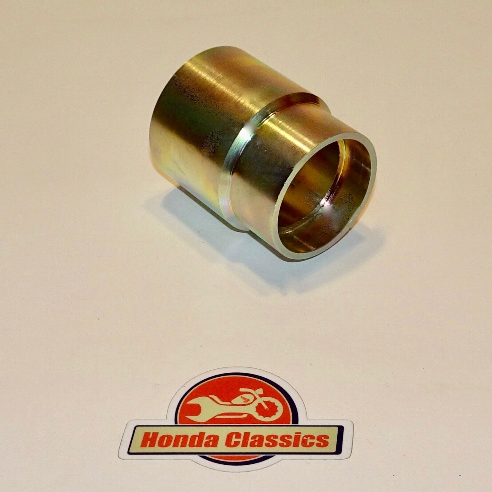

... Onko jollain stefa 41.0mm, (tarkat Germaanit ilmottaa 41.2mm) työkalua, josta vois antaa mitat :?:
Sorvilla sen voi pyöräyttää suhteellisen noppeesti :!: :wink:
Tai vinkkejä mite stefan saa vaihettuu ilman ko. työkalua :?: :idea:
Likissä mitä haetaa :arrow: Honda VFR750F Front Fork Oil Seal Drift Tool 41mm. HWT050
Re: Keulan alaputken stefan vaihto...
Kaverilla on tuollainen nylon-holkki. Sillä napsuttelee stefat ja liukuholkit helposti ja siististi paikoilleen. Ei tarvitse olla kovin hi-techiäkään. Kunhan vaan mahtuu putkeen. Niistä liukuholkeista voisi varmaan ottaa mitan, jos sellaiset löytyvät vaikka vanhoinakin.
Viestit: 5071
Joe Cool kirjoitti: 01:03 23.05.2022. ... Niistä liukuholkeista voisi varmaan ottaa mitan, jos sellaiset löytyvät vaikka vanhoinakin.
Löyty inttervepistä tommone kuva...
Jospa Joe voisit mittailla, ossuuko etes lähelle ton mittoja :?: :roll: :wink:

Tässä olisi kuva ja mittoja toisesta puolikkaasta. En ymmärrä miksi tuo on halkaistava, kun keulaputki pitää joka tapauksessa ottaa irti t-paloista stefan vaihtoa varten. Ehkä se juuri sen takia olisikin alennuslaarissa :lol:

Tuo on ainoa syy, mikä minullekaan tulee mieleen tästä. Itse halkaisin erään sinne päin olevan teräsholkin rautasahalla. Sitten muovia jonkun purkin kannesta puolikkaan ja putken väliin riittävän pitkälle matkalle iskusuojaksi ja vasaralla naputellen holkin puolikasta pyöritelleen liukuholkit ja stefat paikalleen XR1200 43 mm USD-keulassa.
En tiedä mitä työkalua edellinen seppä oli käyttänyt, mutta aika pahalta se liukuholkkien reuna näytti. Ja stefat vuosivat jo parin tonnin jälkeen.
Tuollaisella puolipyöreällä meni kuitnkin hyvin ja sitä on tullut käyettyä vähän kokoon puristamalla tai avaamalla eri keulapaksuuksilla. Mutta se kaverin nylon-holkki oli ylivoimaisesti parempi!

Elilen ehdin mitata sitä nylon-työkalua. Muuten mitat jokseenkin nuo, mutta kapean osan ulkohalkaisija oli 52,2 mm sijaan n. 50,4 - 50,3 mm eli noin 2". Siinä on se etu, että pystyy operoimaan myös 39 mm keulaa. Sellainen oli juuri työn alla. Sen kapean osan pituus oli n. 25 mm ja sillä pystyi hyvin löymään sisään liukuholkinkin sekä 41 että 39 mm keulaan. Stefa ei tarvitse senkään vertaa.
Jos joudut joskus 39 mm keulan kimppuun, niin sorvauta ohuemmaksi.
Tuonne toiseen päähän siinä ei oltu tehty syvennystä lainkaan. En oikein tiedä, onko tarvettakaan. joten yksinkertaisemmallakin pärjää.
Työn alla olleeseen putkeen meni kyllä hyvin sillä nylonillakin paikoilleen, samoin edelliseen. Antoi vähän vaan vauhtia ja sinne se sen iski muutamalla iskulla. En välttämättä haluaisi raskaalla rosterilla hangata liukuputkia...?
Tuo Veijon mainitsema messinkihärpäke on edelleen Motonetissa saatavilla halvalla, olikohan se 19,90 tjsp. Jos ei kaverilla olisi sitä nylonia, niin sen varmaan kävisin hakemassa.
