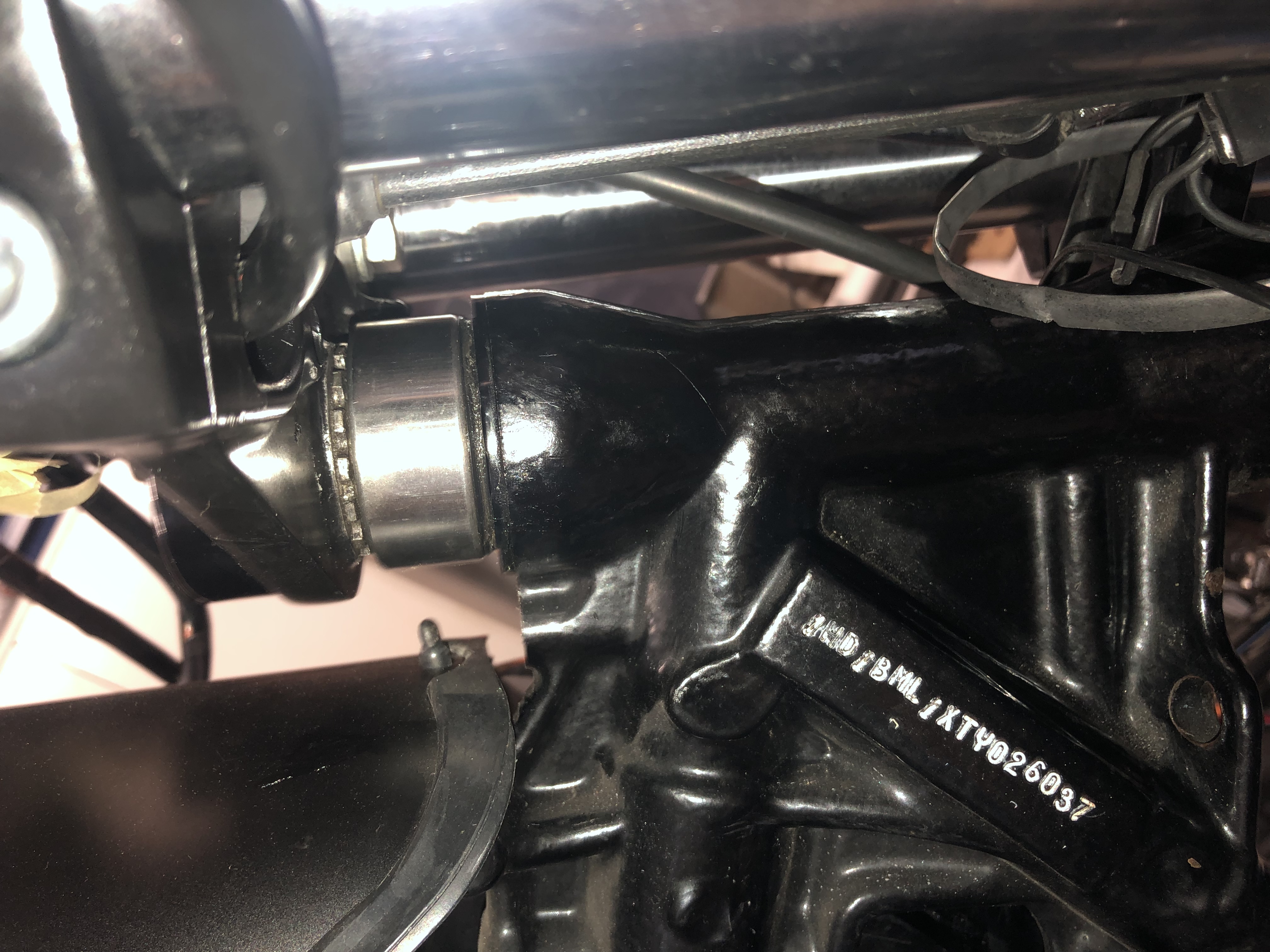

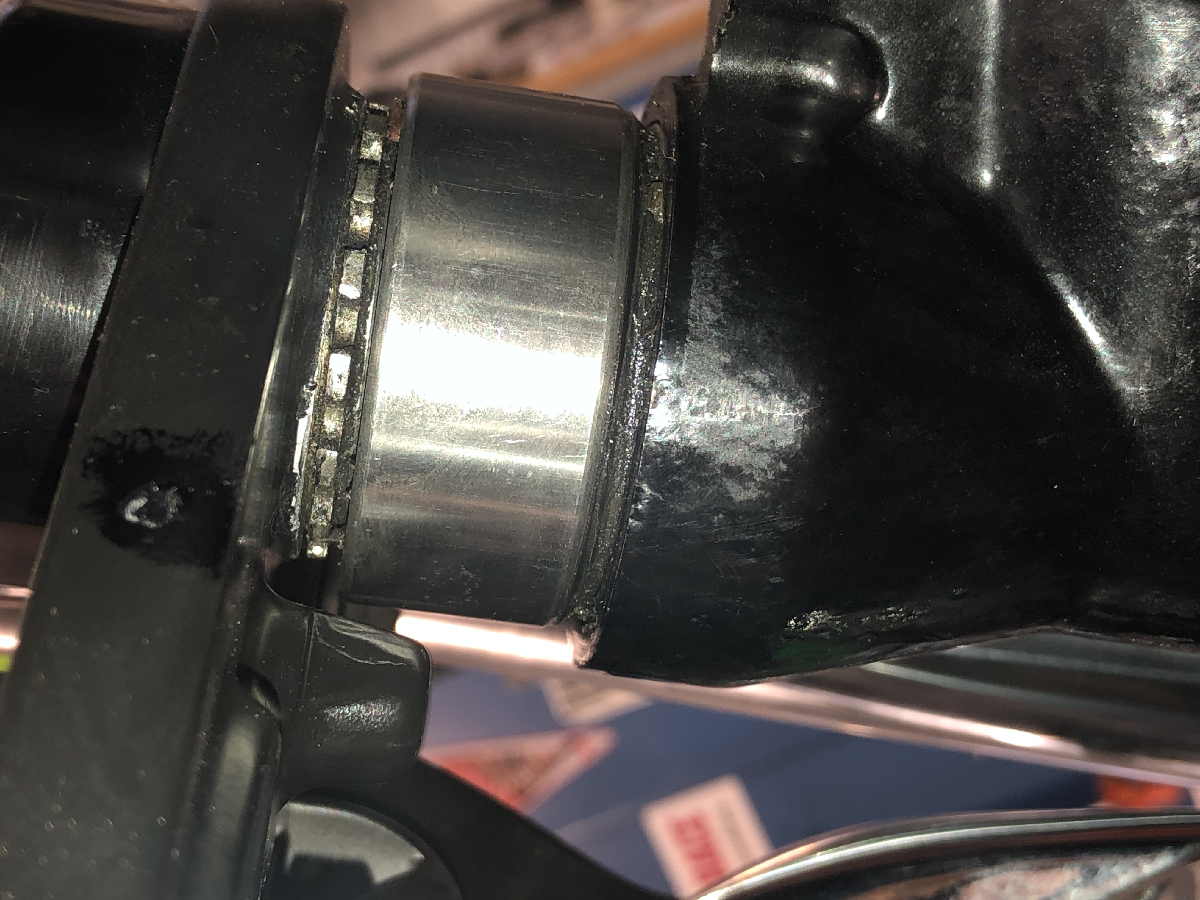

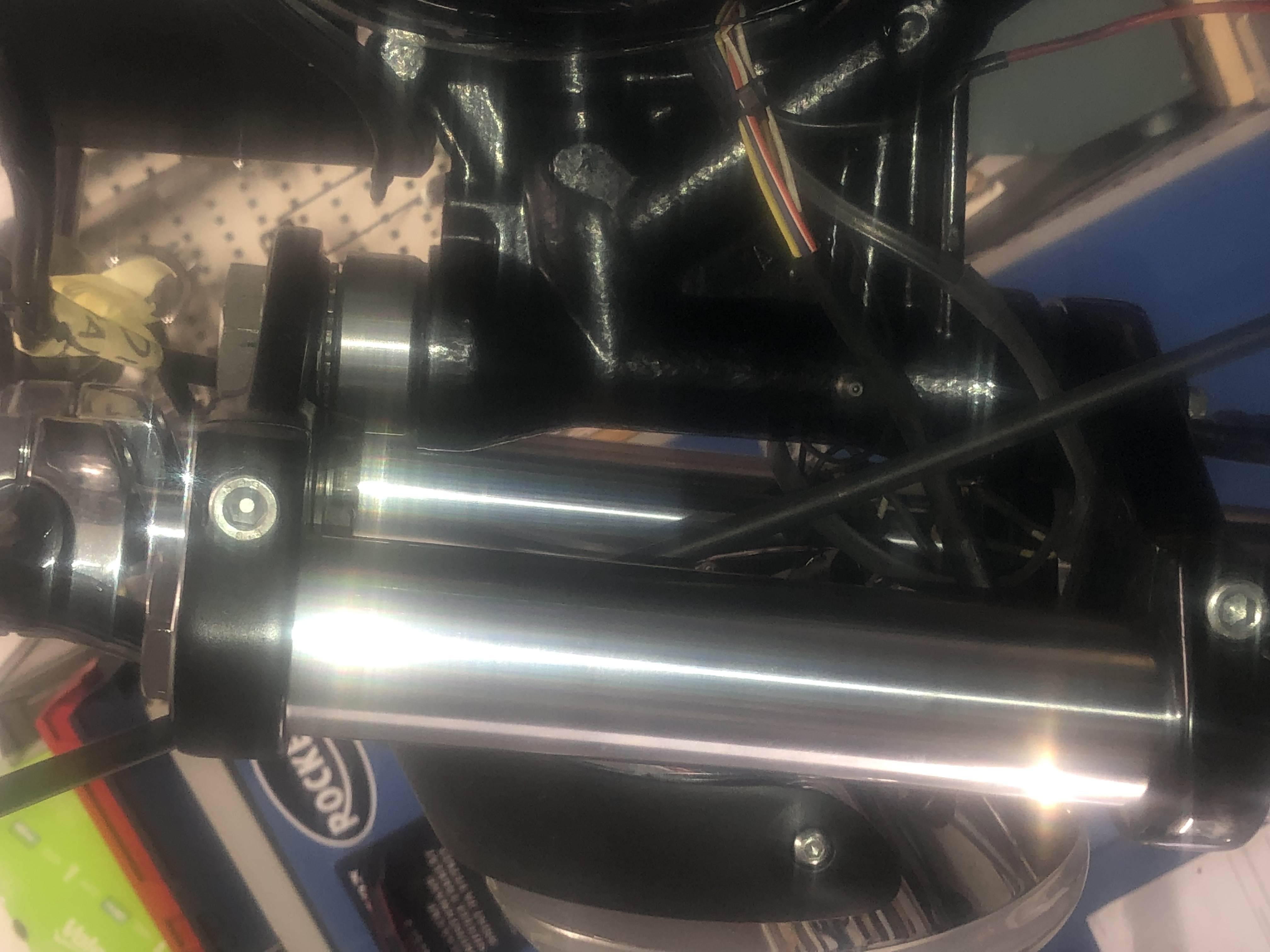

Asennettiin sellainen ja nyt hiukan kyselisin josko joku joka tehnyt saman voisi kertoa kuinka toteutti stopparin kolmiopalalle ettei osu tankkiin. Muutama hyvä kuva jo jelppaisi ja ehkä mittoja?
Laitoimme tuollaisen laakerin jotta kävi paikalleen…

Niin siis onko tuo laakeri tuossa väliholkkina asteellisille t-paloille? Onko tuo millainen keula muuten, onko noista asteista jotain geometristä hyötyä? Jos keula on ihan perinteisen mallinen 49 mm keulaputkilla voisi tuossa käyttää vaikka streetbobin/vastaavan 0 asteisia t-paloja.

Minullekaan ei oikein auennut, mitä kuvassa on.
Jos alakappale on nyt paikallaan, niin kauas jää stopparit, eikä aivan helposti onnistu.
Onko siinä holkki siksi, että rodin ohjausakseli on pitempi....jos on, niin laittaisin kyllä holkin yläpuolelle.

Juurikin vrodin akseli on pidempi ja se joka keulan asensi laittoi väliin passelin laakerin ja nyt mietin miten toteuttaisin stopparit ettei kolmio osu tankkiin…keula on tietääkseni alkupään perinteinen vrodien malli tuplajarruilla.
En ole niin hyvä näissä joten arvelin hiukan tätä kautta kysäistä neuvoja

Alakappale paikoillaan ja holkki juurikin siksi että ohjausakseli on pidempi. Pitää hiukan pähkäillä tuota holkin laittoa yläpuolelle kuinka se toimisi….
