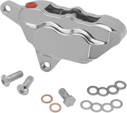

Miulla on tommone Hawg Halters kromattu etujarru satula ChromeTrain:issä.
Tunnokkaasti pyssää orgaanisilla paloilla, semisintratut ja sintratut toimii vasta lämmetessää.
Ei normi maantie ajossa :!:
:arrow: Hawg Halters Inc - LHSCC500 - Direct Bolt-On 4 Piston Front Left Brake Caliper
