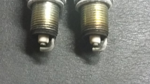

Sen verran vähän aikaa vasta ajellut -96 Dyna Evolla etten ole vielä ehtinyt tai tarvinnut alkaa sitä ropaamaan. Tuli tuossa mieleen kun olen seuraillut kulutusta ja rauhallisella ajelulla menee semmoiset 4,5l/100km ja joskus vähän allekin niin kulkeeko liian laihalla. Tulppien väriä tarkastelin ja totesin että aika valkoiset ovat. Mutta netistä taas löysin juttua että nykybensoilla tulpat pysyvätkin valkoisina. Niin että mistä sen nyt tietää onko seos kohdillaan vai pitääkö viedä jonnekin testiin vai mitä...?

Jos ei nykimällä kulje eikä pauku mahottomasti moottorijarrulla eli toimii tasaisen mukavasti niin kunnossa on. Riippuu tietysti siitä onko tuo matka-ajon kulutus tasaisella 80-100 nopeudella. Viiden ja kuuden litran välillä tavallisin kulutus. Tämä ainoastaan oma kokemus.

Jos ei ite osaa seoksen rikkautta arvioida kannattaa käydä vaikka jossain korjaamossa kysymässä päästöjen mittausta, toki tuttu katsastaja tai ihan auto/mp harrastaja (jolla on välineet päästöjen mittaukseen) saa päästöt mitattua.
Tulppien värin ja hajun ym. perusteella tehty arvio on aina enemmän tai vähemmän metsässä, laajakaista lambda voisi olla myös ihan näppärä säätöapu.

Ne on ne matkalehmät pikkuisen eri maailmasta kuin dyna.
Kuten Joe kertoikin, painon mukaan se kulutuskin nousee pakosti, kun pitää saada samalla moottorilla aikamoinen muulikuorma kulkemaan toistasataa.
Tulppien väri ei minustakaan ole enää mikään indikaattori.
Sellaisia vanhanajan kahvinruskeita ei enää tule vastaan.
Jos tulppa reilusti tummuu ajossa, pitää olla jo jotakin oikeasti pielessä.

Olisiko ollut se lyijy joka ennen värjäsi tulpat?

Nimenomaan, se liyjyn korvaamimen bensiinissä muilla aineilla (myrkyllisemmillä = MTBE) teki sen jälkeen mahdottomaksi päätellä tulppien väristä oikeaa seosta!
