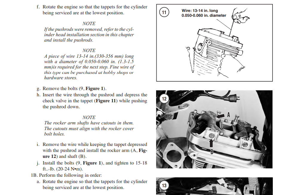

Ok, no onko niiden työntötankojen takaisin laitossa jotain erityistä huomioimista?
Kun tuossa liitteenä olevassa kuvassa puhutaan jostain vaijerilla painamisesta, jota en oikein ymmärrä, mitä tuolla tarkoitetaan?
Joka tapauksessa taidan ensin käyttää putken irti vain alaosasto ja tarkistaa ja putsata tiivisteen. Jos se ei auta, niin sitten yläpään purku ja tiivisteen vaihto.
Viestit: 6175
Re: Evon työntötangon suojaputken öljyvuoto
Ymmärsin tuon niin, että nostajan patruunan paine tyhjennetään painamalla pitkällä vaijerilla keinuvivun la tönärin läpi nostajan päällä olevaa venttiiliä.
Itse en ole koskaan tuota käyttänyt, mutta sillä saadaan jousivoimaa pienemmäksi avaus- ja kasausvaiheessa.
Pukkien pultit ovat sen verran pitkiä, että purku voidaan turvallisesti tehdä tasaisesti löysäämällä ja kiristämällä. Kasaaminen tapahtuu samalla menetelmällä.
