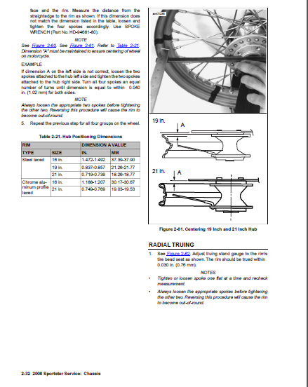

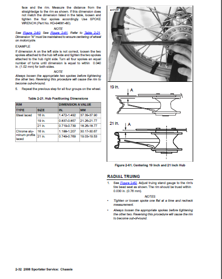

Tässä ES36 lähettämä ohje Service Manualin sivulta.

-96 Sportin etuvanteessa uudet pinnat paikallaan ja rihtaus alkamassa. Ihan varmistuksena, ymmärsinkö tuon Smuigen kuvan oikein, että vannekehä tulee keskelle ja sallittu offset poikkeama on max 1,02mm.
