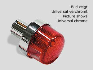

Suunnittelin työn alla olevaan uuteen takalokariini valoa, ja tuli mieleen, että jos hankkisi mahd. pienen, pyöreän takavalon, tyyliin esim.
http://www.motoparts.fi/pictures/parts/43-99-120.jpg" onclick="window.open(this.href);return false;
ja tekisi sille luodinmuotoisen kuoren, joka peittäsi valon sivustäpäin katsottuna kokonaan (yläpuolella piikkimäinen "lippa" ehkä yltäisi sentin-pari alapuolta pitemmälle jne), joka sitten hitsattaisiin kiinni lyhyehkön takalokarin päälle ja maalattaisiin lokarin kanssa samanväriseksi.
Tähän asti meni hyvin. Sitten rupesin miettimään, että mitenkäs semmoinen luodinmallinen kuori muuten tehdään? Jos rautapötköön jyrsii kolon tuolle valolle ja sorvaa ulkokuoren luodin muotoon, voi tulla äkkiä aika painava möykky... Eli miten tuommoista luotia kannattaa lähteä suorasta pellistä vääntämään, ihan vaan jos joku haluaisi joskus kokeilumielessä yrittää sellaisen tehdä :mrgreen:

Mulla on kans sama ajatus tehdä moinen takavalo, mutta ennemminkin putki kuin luoti. Ja olen tuon kuvanmukaisen valon ostanut motopartsilta. Hinta oli jotain 20 egee ja on E-merkintä. Heijastinta ei sitten ole jos haluaa sen ehdon täyttää. Joten sieltä löytyy.... ja itse ajattelin pellistä aihiota josta muotoilee sopivan kun sorveja ei oo... Luotina helpoin varmaankin tommosesta lampunkuoresta, vaatii vaan etsimistä...
Ja koska tossa on E merkintä, en usko että tuota pienempää enään saa e:llä varustettuna. Tulee pinta-ala vaatimus vastaan..

Kiitoksia kaikille hyvistä vinkeistä! Täytyypä lähteä käymään polkupyörä- ja valaisinliikkeissä, semmoisia spottivaloja näkee tosiaan ajoittain luodinmallisessa kuoressa! Tuota edellisen viestin kuvassa olevaa valoa olen harkinnut myös aihioksi, tuohon voisi varmaan laittaa jatkokappaleen... Edellyttäen että se on peltinen eikä kromattu muovinen. Hinta ei ainakaan ollut paha, 19 e.
