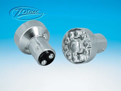

Onkohan noita ledipolttimoita erikannoille?Itse tarvitsen takavalolle sellaisen.Tässä on pieni onko se bullet mallinen.eikä sinne isoa polttimoa mahdu.Vituttaa tuo joka kesäinen polttimon vaihto rumba!Jospa tuo ledi kestäisi pidempään!
Re: Ledvaloista.....
Vaikka tuolta: http://www.hotbike.fibonne63 kirjoitti:Onkohan noita ledipolttimoita erikannoille?Itse tarvitsen takavalolle sellaisen.Tässä on pieni onko se bullet mallinen.eikä sinne isoa polttimoa mahdu.Vituttaa tuo joka kesäinen polttimon vaihto rumba!Jospa tuo ledi kestäisi pidempään!
Löytyy erilaisia.
Kai niitä löytyy nykyisin kaikista tarvikeliikkeistä.HotBike kirjoitti:LED-polttimo missä on kirkkaat punaiset värit. Kestää tärinää paljon paremmin kuin perinteiset hehkulankapolttimot. On 12 volttinen ja varustettu yhdellä (tai kahdella) virtanastalla. Huom. kuva on vain ohjeellinen. Myydään kappaleittain.
Täältä löytyy myös(Edustusliike J. Oinonen)
http://www.nettiosa.com/product_catalog.php?c=136" onclick="window.open(this.href);return false;
Ja näilläkin taitaa olla (Adita Oy)
http://www.adita.fi/?polttimot.3;2;5900;2900.5900.html" onclick="window.open(this.href);return false;
Noilla on myynnissä myös irrallisia, eri mallisia kantoja eri lampuilla, jos itse väsää jotain valaisinta.
Sellaiseen "Sparto" HotRod takavaloon laitoin ledipolttimen. Hyvin mahtui ja hyvin on kestänyt.
Ei ne LED-polttimet ole isompia fyysiseltä kooltaan, päinvastoin pienempiä (matalampia) ja eivätkä lämpene samalla tavalla kuin normaali hehkulanka, joka voi jopa sulattaa takalampun muovisen "lasin".
