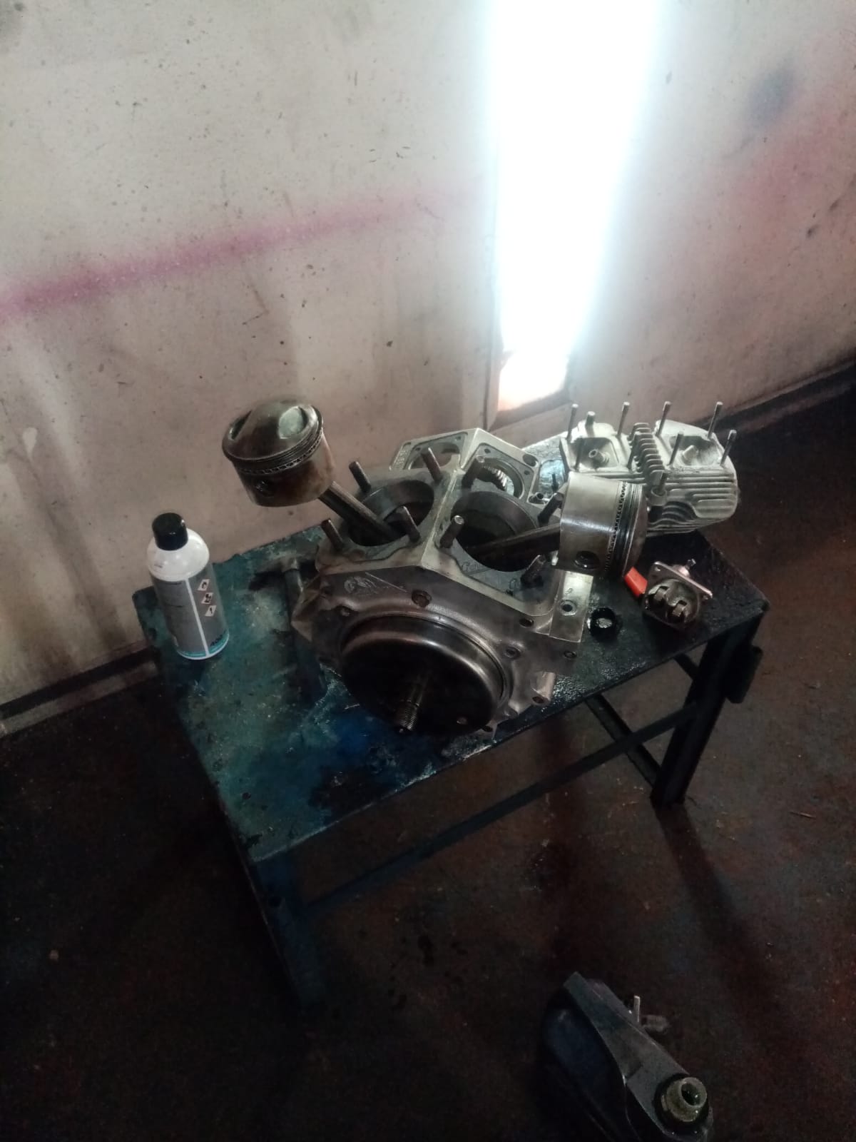

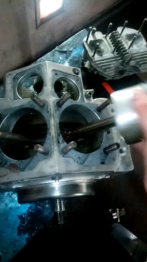

Koplailin kasaan. Merkit oli aika helppo laittaa kohilleen. Eiköhän huomenna ole männät ja sylinterit paikalla. Öljypohjan kiriin ja uusi tiiviste.

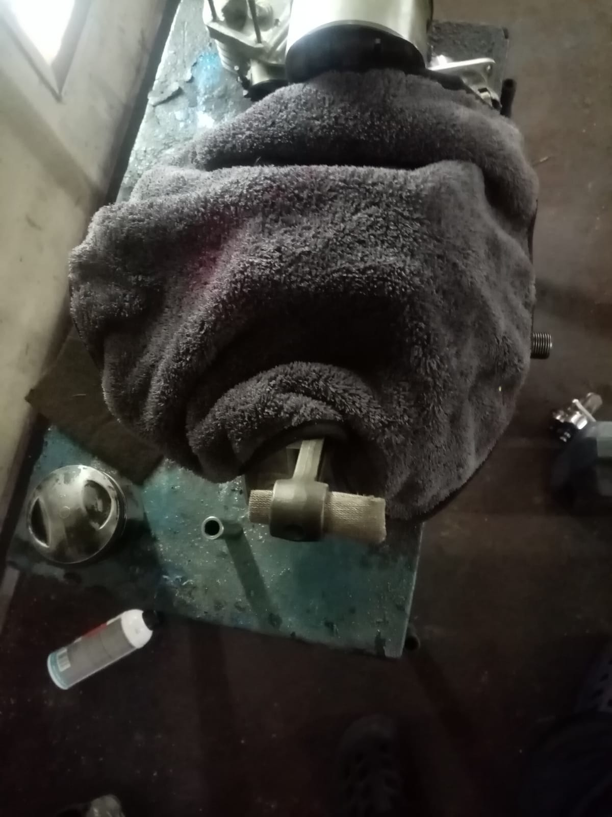

Puhdistin männänrenkaan hahlot. Katkaisin yhen vanhan renkaan niin sillä hyvä putsata noet pois ja sen päälle hiomapaprulla. Uudet renkaat paikalle. Männät panin paikoilleen mutta ihmetyttää kun etummaisen männän hela on niin tiukka . Mitäs mieltä ollaan että tohtiiko jättää vai yrittää protsata väljemmäksi?
Se on varmaan ollut tämmönen kun swedut on motin koonneet ja sillä pääsi 12500km ja ei propleemia.
Mie tuota öljypumpun ajoitusta kattelin niin voi olla että ei ole ollut kohillaan. Ehkä syy miksi levisi?
Tuossa video missä äimistelen tiukkuutta. https://www.youtube.com/watch?v=k32lAi5jHhc
Viestit: 6165
Kyllä se helasta kuuluu liikkua.
Jos löytyy säädettävä rotsi, niin ota sillä varovasti.
Santapaperilla tahtoo tulla pyöreää.

Pyörittelin santapaperin rullalle ja sitten pyöritin sitä helassa. Siistin tapin päät ja helan reunat niin tuli hyvä
Tuossa video ja on nyt kuin pitääkin olla https://www.youtube.com/watch?v=2loIc9GukZc
Männänrenkaat oli aika vaikea saada ehjänä paikalle mutta onnistui. Tuossa video
https://www.youtube.com/watch?v=h1iGgJgHnn0
