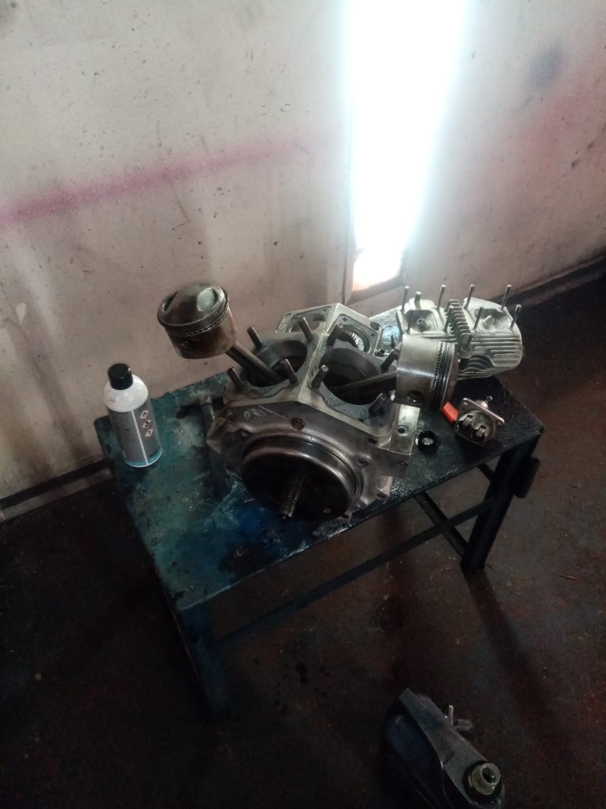

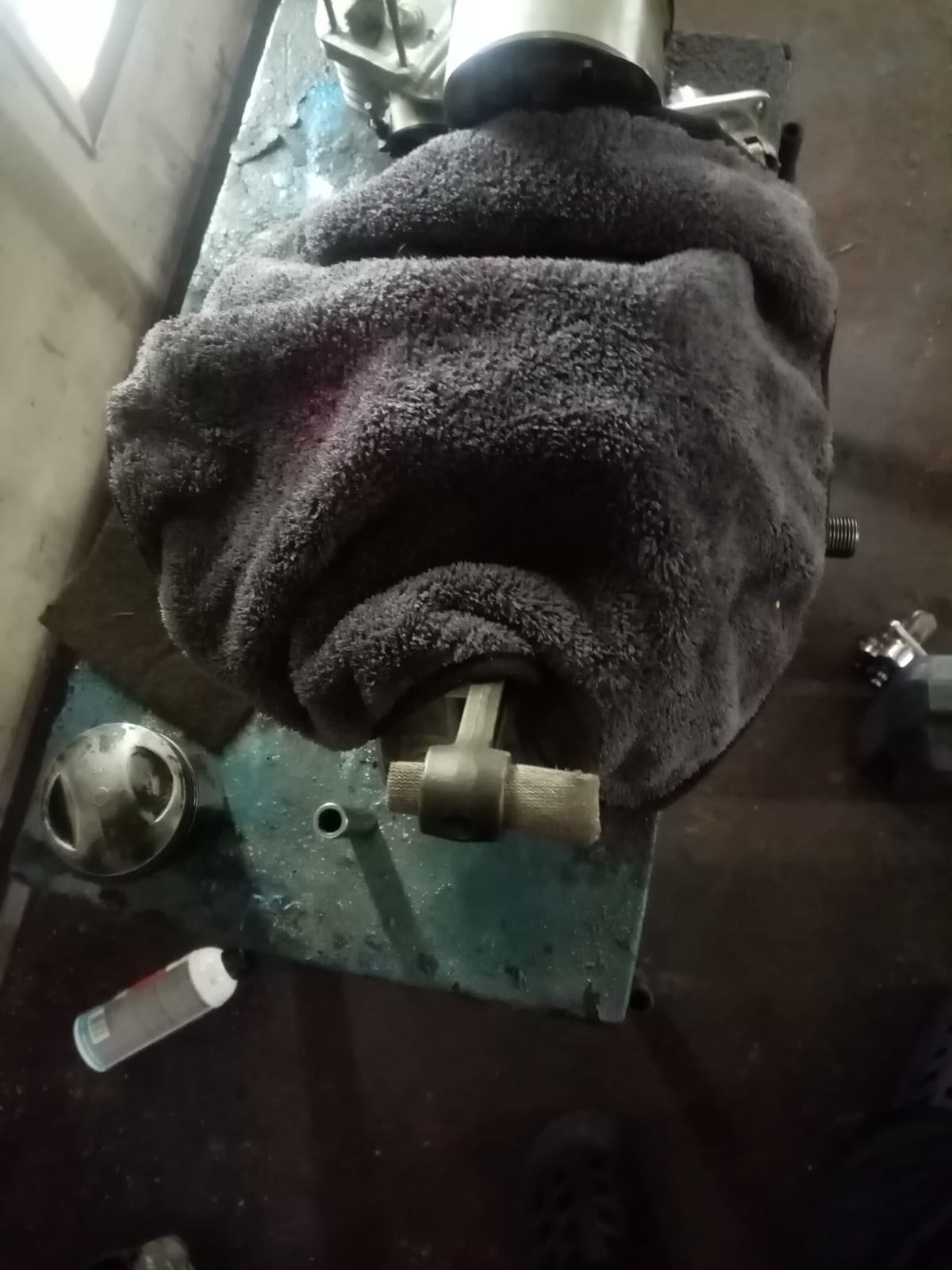

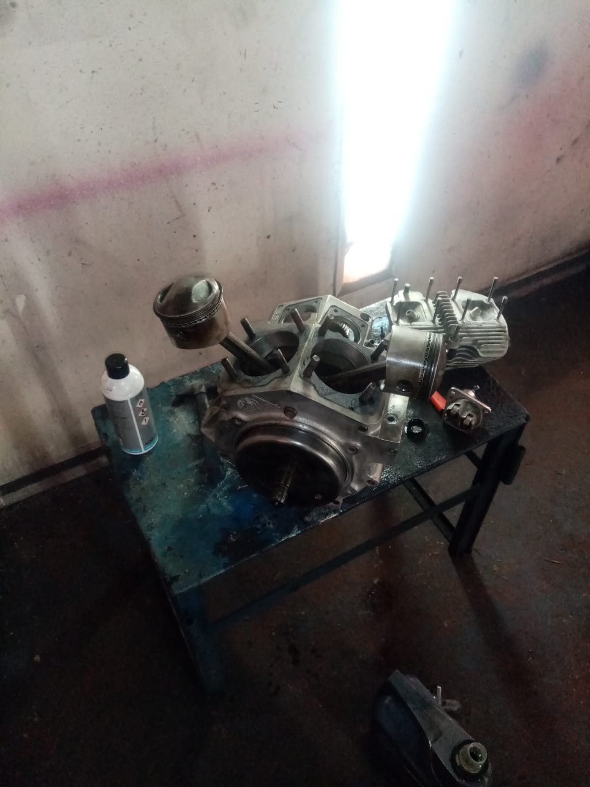

Hoonin kivet puhdistin karkealla santapaperilla ja ilman leikkuunestettä otin niistä pikku naarmukohdista ja tulipa hyvä. Sen jälkeen vielä nesteellä että karkeus pois.
En ole myymässä niin miksi valehtelisin. Kattelin niitä uusia nostajia niin onpahan simppeliä tekniikkaa. Yksi niistä vanhoista hydrauleista oli minusta juuttunut. Männänrenkaan otin irti männistä ja mittasin niihin uusiin niin oli oikeat.

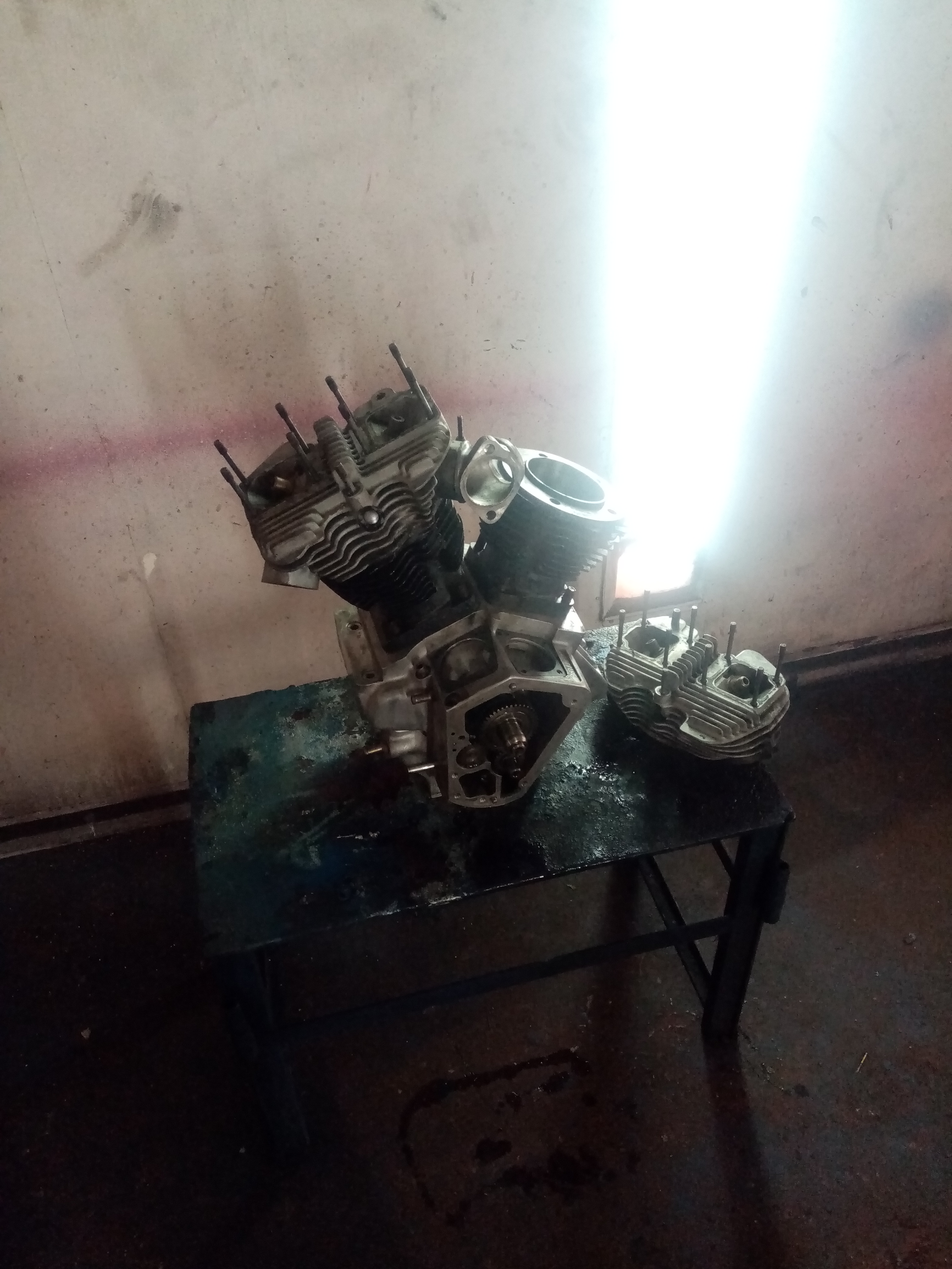

Neuvoa antavaa otettu vaikka ei ole neuvoa tarvinnut. Juoppo mikä juoppo. Katellu sitä mottiakin ja ei taida kovin vaikea rasti olla enää. En kiireessä sitä tee vaan kaikki puhdistelen ja tuhuuttelen puhtaaksi.

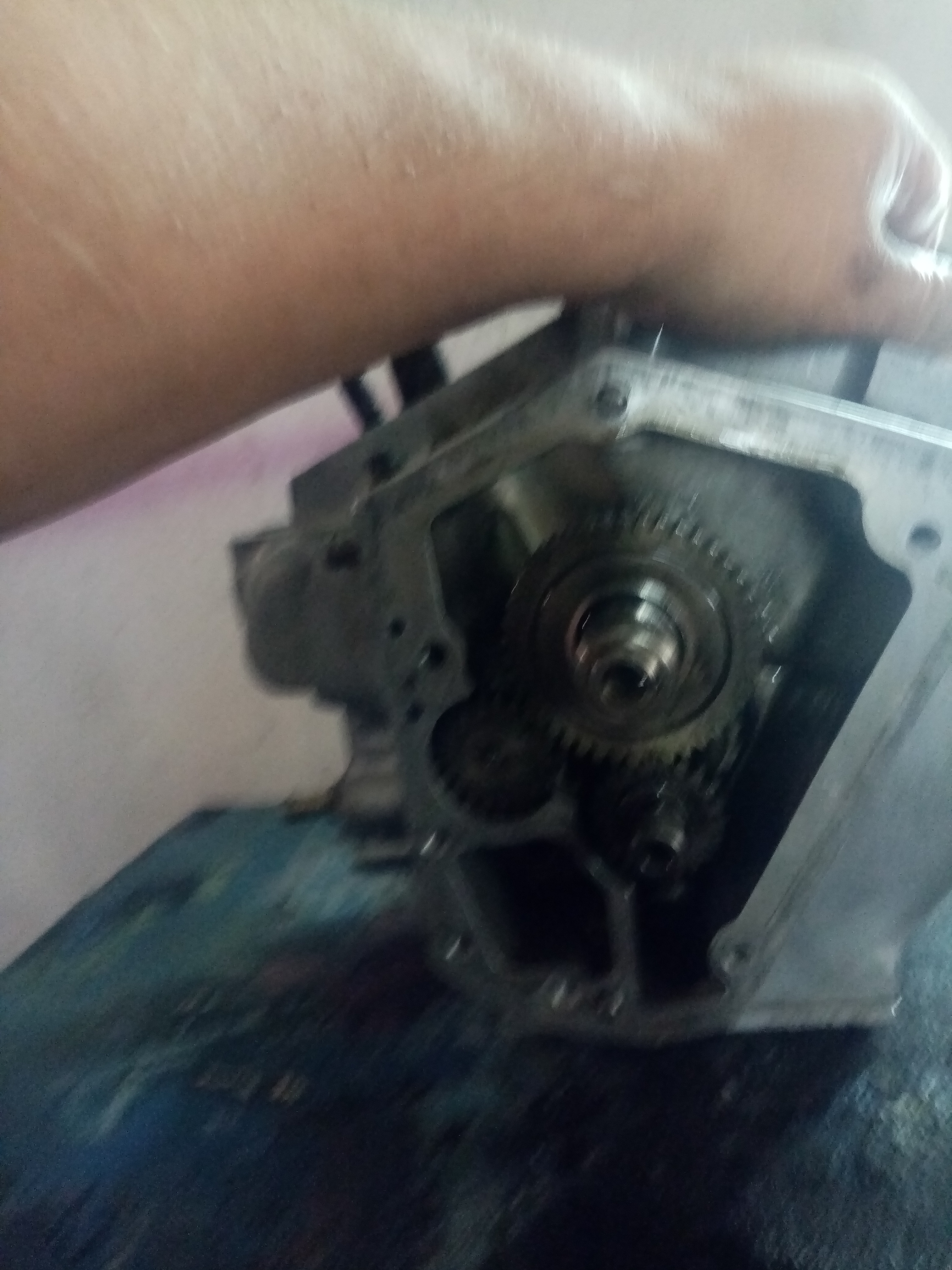

Näköjään siinä moottorin tiivistesarjassa oli myös öljypumpun lukkorenkaat. Mulla ois kyllä siihen parempia lukkoja joita panin evolaiseen kun vaihdoin siihen uuden öljypumpun.

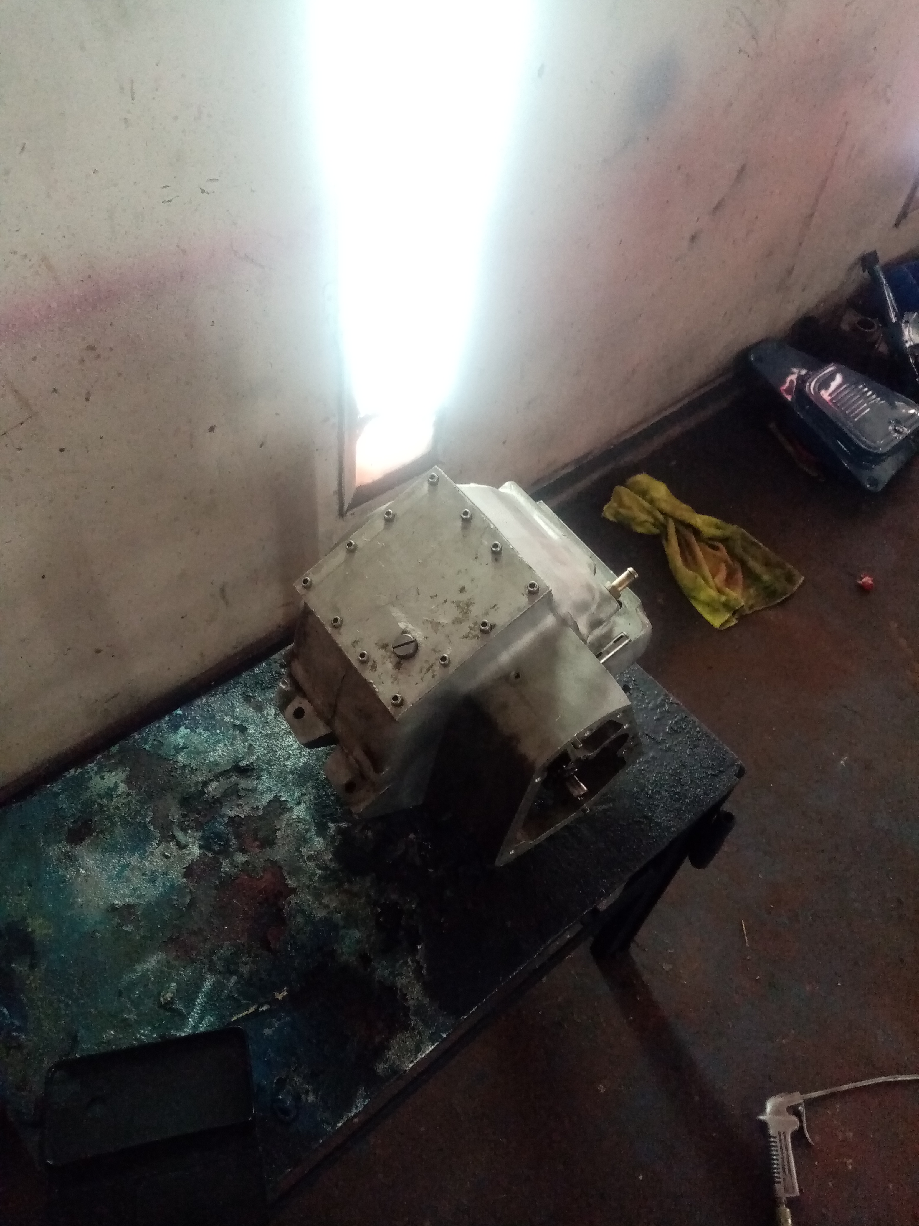

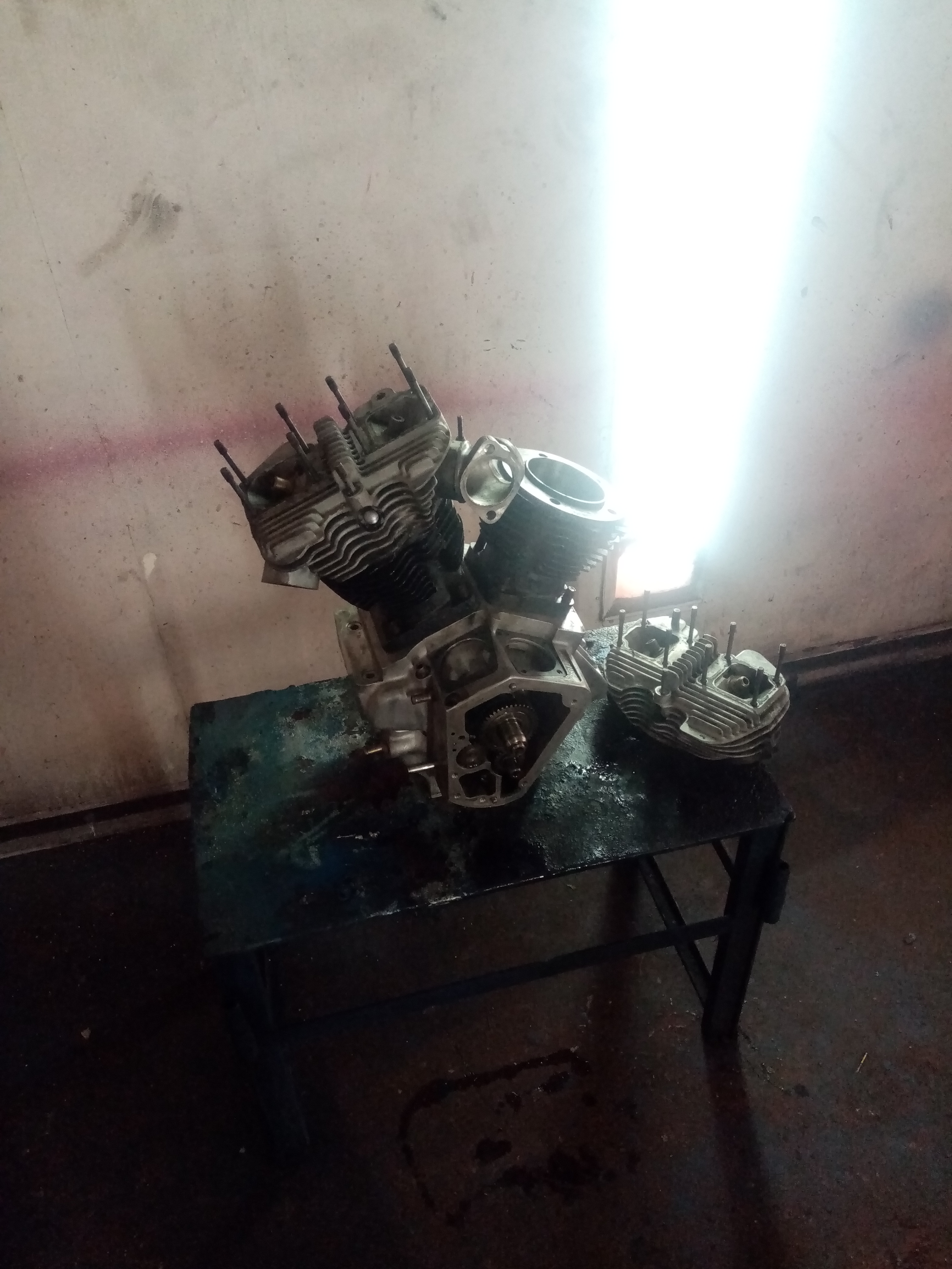

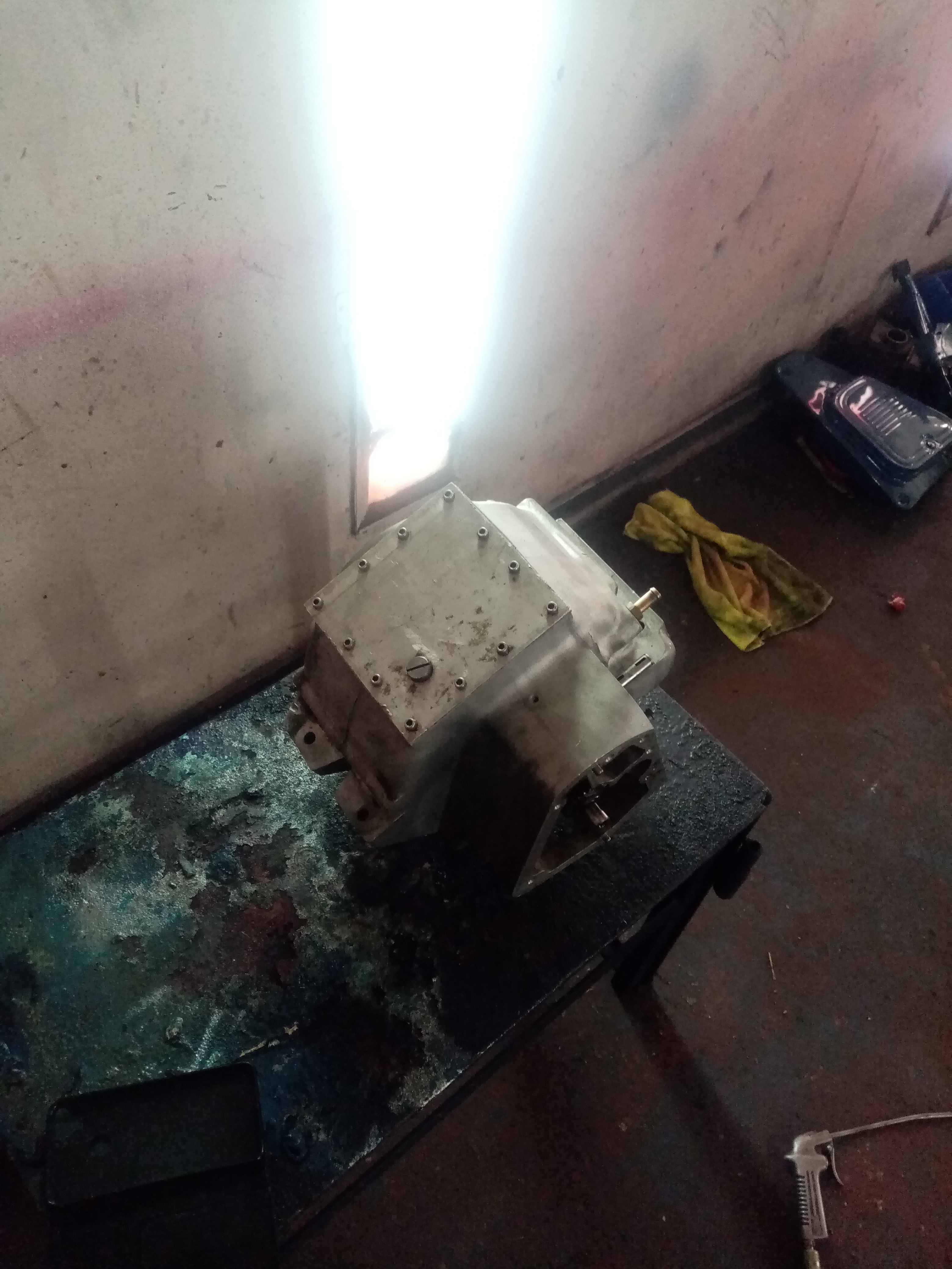

Koplailin kasaan. Merkit oli aika helppo laittaa kohilleen. Eiköhän huomenna ole männät ja sylinterit paikalla. Öljypohjan kiriin ja uusi tiiviste.

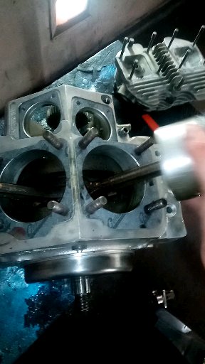

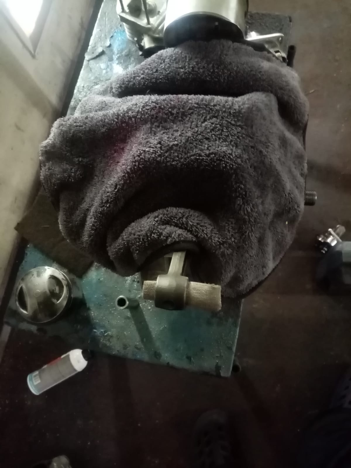

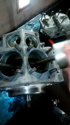

Puhdistin männänrenkaan hahlot. Katkaisin yhen vanhan renkaan niin sillä hyvä putsata noet pois ja sen päälle hiomapaprulla. Uudet renkaat paikalle. Männät panin paikoilleen mutta ihmetyttää kun etummaisen männän hela on niin tiukka . Mitäs mieltä ollaan että tohtiiko jättää vai yrittää protsata väljemmäksi?

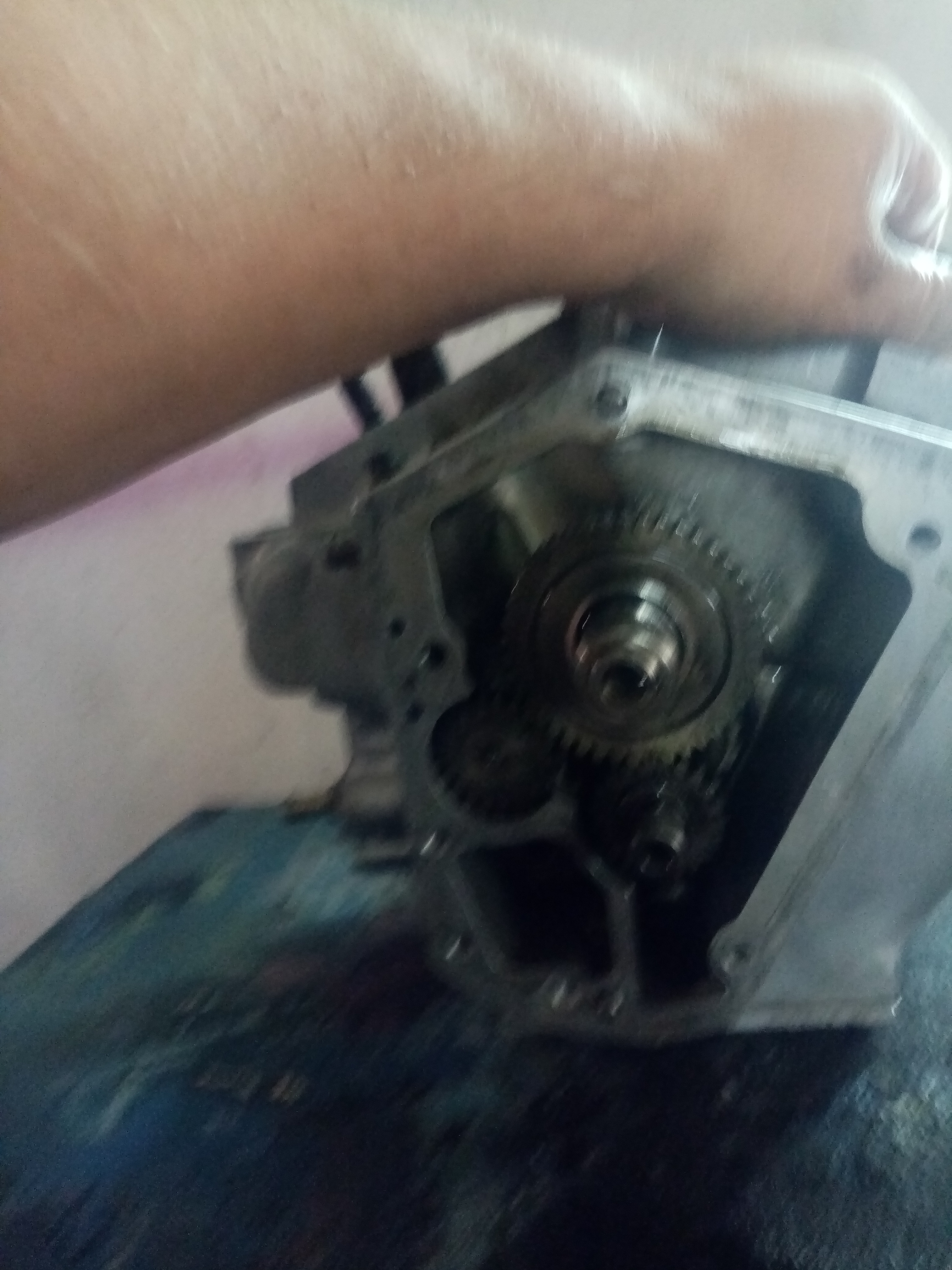

Mie tuota öljypumpun ajoitusta kattelin niin voi olla että ei ole ollut kohillaan. Ehkä syy miksi levisi?

Kyllä se helasta kuuluu liikkua.
Jos löytyy säädettävä rotsi, niin ota sillä varovasti.
Santapaperilla tahtoo tulla pyöreää.
Pyörittelin santapaperin rullalle ja sitten pyöritin sitä helassa. Siistin tapin päät ja helan reunat niin tuli hyvä
