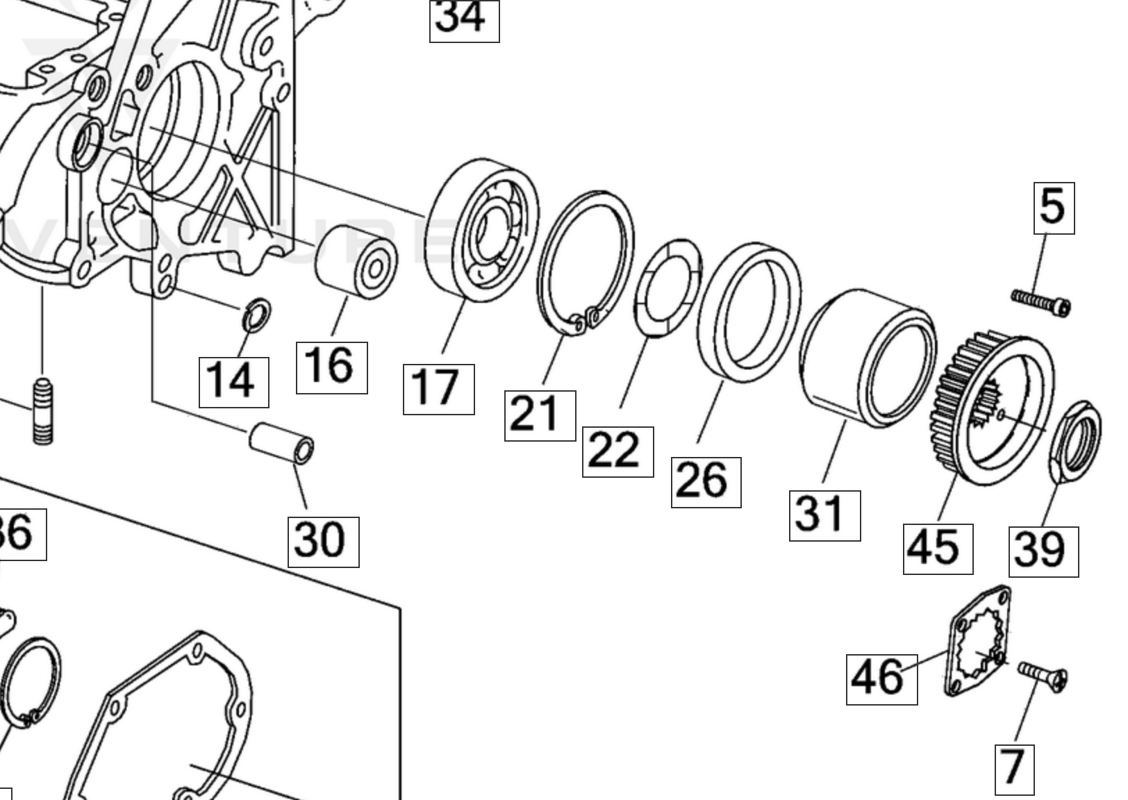

Ilmeisesti puhumme osasta 31.
FXSTS 1991
FLHCS 2022
Viestit: 2241
Re: Evo vaihdeloota vuoto
Täällähän riittää arvauksia, itsekin arvelin aloitusviestistä että tarkoitetaan tuota hihnapyörän spaceria, siinä takanahan on kantti o-rengas ja stefa usein syö tuon holkin vaihtokuntoon muutamassa kymmenessä vuodessa. Tämä holkki on ihan liukusovitteella, mutta jos siitä on pinta antanut periksi ja stefa on oikein syvällä sen sisällä, voi se olla hieman tiukka ottaa pois. Onneksi se hoituu ottamalla ensin stefa pois, jos sittenkin vielä on öujassa niin kevyillä napautuksilla pitäisi irrota.

Ei, en puhu osasta 31.
https://youtu.be/Mpkq8kzQz3U?feature=shared
Vaan tuosta, mitä 5min kohdalla irrottaa.
Kokeilin, Näky jäävän 2mm rako kun kytkinpakka oli ei kiristettynä akselilla. En viitsinyt kokeilla kiristää edes kokeeksi kun inner coveri ei ollu paikallaan, siksi ei paikallaan että sinne pääsi näkemään.. Mutta lienee Pertti siis oikeassa.
Tuohon osa 31 oli stefa syöny kamalat urat. Eikä mulla ollu uutta tuota osaa. Jätin sitten vanhan stefan paikallensa. Viisaampi uusia molemmat kerralla. Lieneekö toi 31 karkastu ollenkaan kun niin kovat urat oli stefa syönyt?
