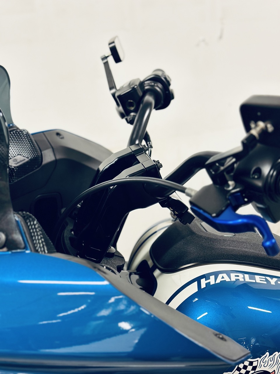

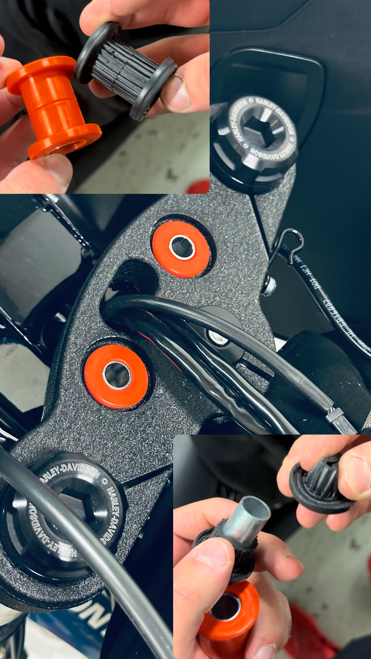

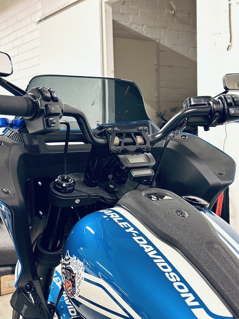

Nyt pantiin vauhti joniin uudet raiserit jaa vähän tymäkämmät raiserien puslat ! nii ja vaihtu noi kahvat ja tollasiin "shorty" yhden/kahden sormen kahvoihin.
Yllättävän kivuton homma kaikinpuolin taasen, vanhat puslatkin irtos helposti (heh joo onhan ne siellä melkeen vuodenpäivät jo ollutkin
) ja olivat kyllä ihan todella kusiset pehmeät pienet puslanpoikaset
kytkinvaijerissa riittää hyvin mitta kuin myös jarruletkussa (ei säädelty kohilleen vielä kuvassa niinku näkyy että on vähän piukka), kontrollien ja mittariston johdot piisaa periaatteessa just ja just mutta täytyy tankki vielä käyttää irti kun sieltä saa ilmeisesti hiukan lisää mittaa johtoihin mut en kyllä jätä vahingossakaan silleen että "kyllä ne nyt pitäs piisata" mittaan vaan sit suosiolla vaan jatkojohdot väliin
tankoa kun ei hd oo viittiny kokonaan mustata niin jää noi tangon maalaamattomat kohdat näkyviin tuosta klämpin läpitte, siihen aattelin hommata jostain ihan ohkasta tyyliin 1mm hiilikuitulevyä jonka leikkaan muotoon sopivaksi ja saan siihen coveriksi sen.
vakio raiserit on muistaakseni 4" noi on 6" ja 1,5" pullbackiä ja kyllä osu niiiiiin perkalan hyvin kohilleen että ihan nauratti miten paljon ajoasento parani, on just eikä melkeen
jos viikon kahden päästä pääsis jo vähän ottaa kilsoja alle
tästäkin hommasta tein tollasen näppärän pikku videopätkän, saa kattoa mut ei ol pakko!
https://www.instagram.com/reel/C4oYb4bI ... c3c3BnaQ==
ja sitte kuvia !

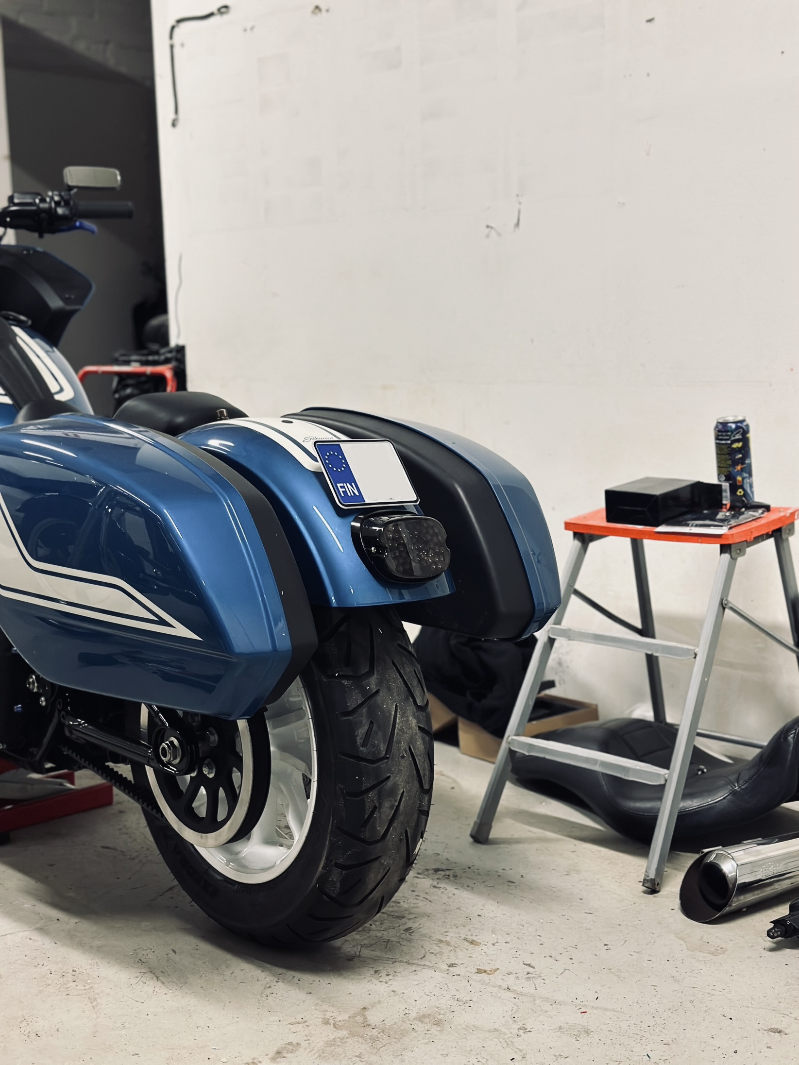

Sitte takavalon pohja ja itse takavalo tuli myös vaihdettua.
Pohjana vanhemman softailin pohja joka on muovia (weight reduction!
joka ei tosiaankaan istu tohon uudenmalliseen lokariin noinvain suoraan vaan vaati hieman modailua, valitettavasti työkalut jotka olivat käytettävissä (pora ja mora) eivät mahdollistaneet kovin kaunista muokkausta (joskaan sillä mitään väliä kun jää valon alle piiloon) jonka takia kuvia modauksesta ei tarvinnut ottaa
mutta periaatteessa vaatii joko lokarin kiinnityksen muokkaamista johon en halunnut lähteä joten toinen vaihtoehto on muokata takavalon pohjaa, johon on tehtävä aukko jotta uudemmanmallisen takavalon pohjan kiinnitysrauta mahtuu tulemaan hieman pohjan sisään (on jostain syystä ulompana ja ihmeellisellä kulmalla lokarissa kiinni tuo rauta.
Loppuhyvin kaikkihyvin pohja istahti paikalleen oikein hienosti ja sitten uusi tollanen
"low profile" takavalo jossa vilkut integroituna pikspoks paikallensa ja ei muutakuin
nauttimaan lopputuloksesta!
On muuten toi orkkis takavalo varmaan 10-15cm pitkä kärsä joka ottaa btw ekana maahan kiinni jos tollasella ottaa tarpeeks kulmaa
Sanoisin että on jonnin verran kliinimpi lookki persiissä nyt kuin ennen
