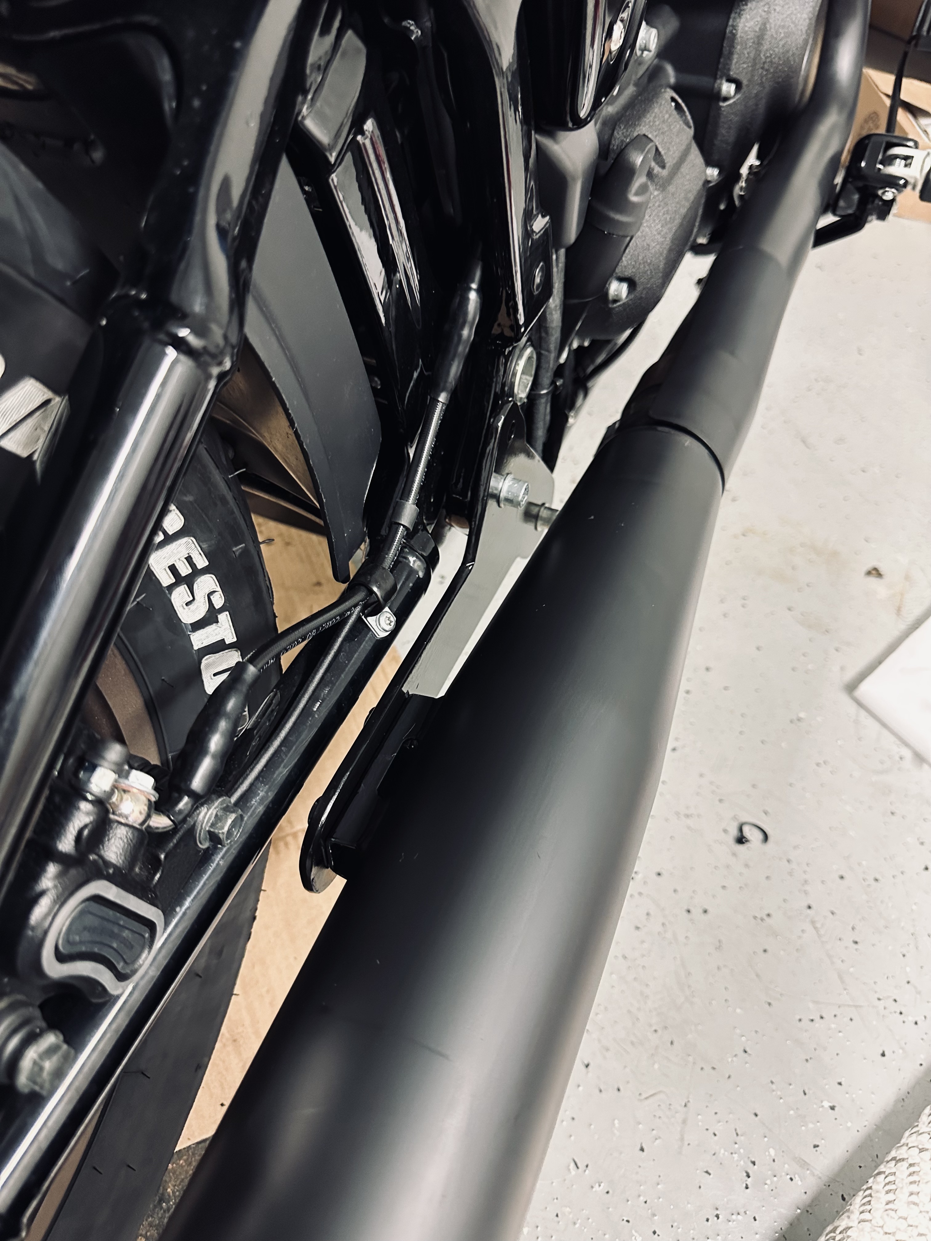

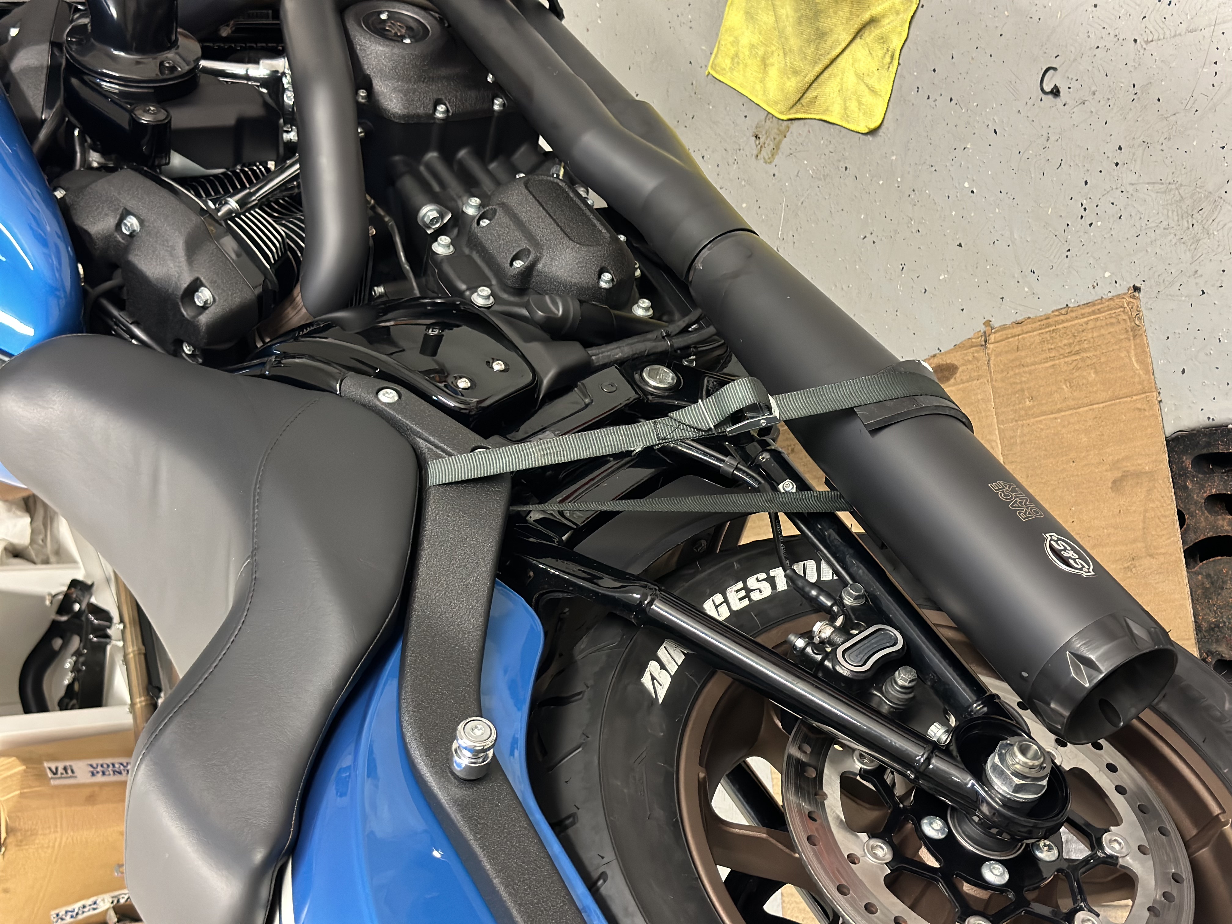

Pakoputken asennus tuotti hieman päänvaivaa kun oli ruotsin pojat unohtanu laittaa putken mukana lambdojen adapterit M18 --> M12 sekä oikean kannakkeen putkelle
meinas aamuyöstä alkaa vituttaan ja saattoi lähtiä sellanen hieman tulikivenkatkuinen sähköposti myyjäliikkeelle et nyt ei menny ihan nappiin
(myyjäliikkeen vastaus asiaan kahdenpäivän kuluttua oli "Very strange. I have to check this up." vielä ei oo kuulunu sen enempää
mikä ei sinänsä kyllä yllätä.. )
Lambda adapterit sain twincitystä seuraavana päivänä, toki niistä piti rälläkällä lyhentää kierreosaa huomattavasti kun ruuvas ton pikku lambdan paikallensa niin ei näkyny milliäkään anturin päästä
Noh pyörä piti jokatapauksessa saada seuraavana aamuna Saloon Dynosipille penkkiin säätöön niin nokkelana tein sitten pikaratkaisuna tollasen liinan pätkän ja kumin palasen kanssa nopeen tuen putkelle niin vältti sen aikaa

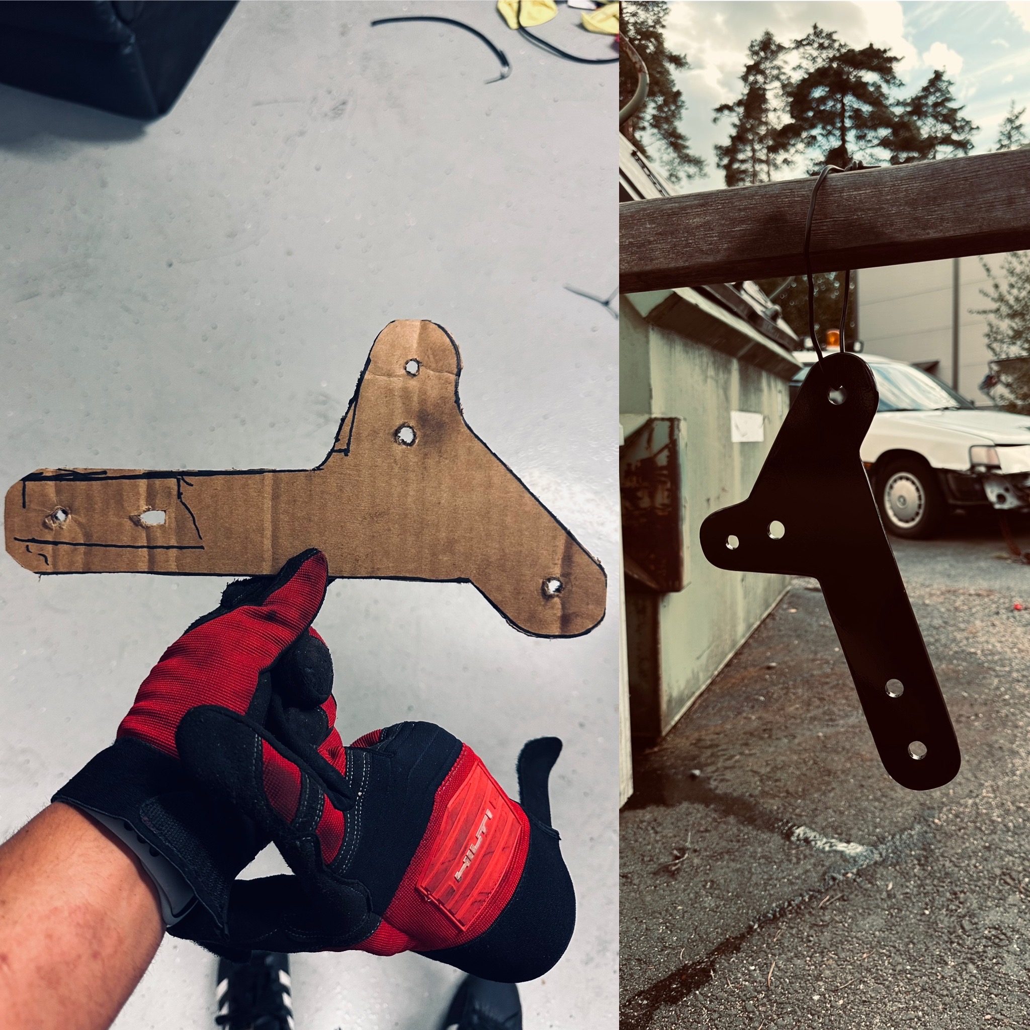

kannaketta varten mallinsin eka pahviin että kummosen palikan mä oikeen tarviin ja sit ihan peltiseppänä 6mm peltiin piirsin mallikappaleen mukaan ääriviivat ja annoin rälläkän ja porakoneen laulaa ja sit kiiltävää mustaa päälle!
Siitä tuli ihan välttävä siks aikaa että saan siihen tarkoitetun kannakkeen

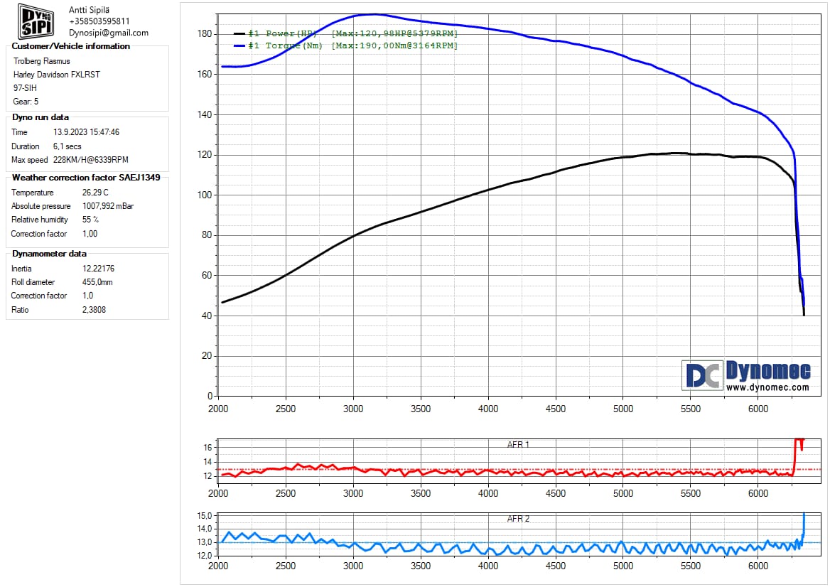

JA sitten numeroita ! joita kaikki odottavat, numerot jotka laittaa TC virittäjät itkemään
Saa aikapaljon kolikoita hakata twincamiin että päästän vastaaviin lukuihin
niin ne moottorit vaan kehittyy
Elikkäs ei tainnu imusarjan kiillottelu olla turhaa koska tästä tuli kovimmat lukemat mitä dynosipillä on nokkaviritetystä M8 koneesta jarrutettu !
121HV ja 190Nm Takapyörältä
On HIUKAN erilailla kulkua nyt

Mikäs tuossa itse tehdyssä on vikana?razz3 kirjoitti: 19:26 16.09.2023. kannaketta varten mallinsin eka pahviin että kummosen palikan mä oikeen tarviin ja sit ihan peltiseppänä 6mm peltiin piirsin mallikappaleen mukaan ääriviivat ja annoin rälläkän ja porakoneen laulaa ja sit kiiltävää mustaa päälle!![]()
Siitä tuli ihan välttävä siks aikaa että saan siihen tarkoitetun kannakkeen![]()
Näyttää ihan toimivalta ja kiiltääkin vielä...

Ja kyllä se CAD-menetelmällä (Cardboard Assisted Design) tehty pakoputkenkannatin on ihan kelpo komponentti minunkin mielestä

Hieno on käyrä. Vaikken virittämisestä mitään ymmärrä, niin tuo väännön huippu 3-3500 välillä varmaan tuntuu käsissä ja persauksissa aika mukavasti ja just oikeassa kohdassa maantieajoon. Turha näitä on virittää 5000 päälle makeimmilleen.
