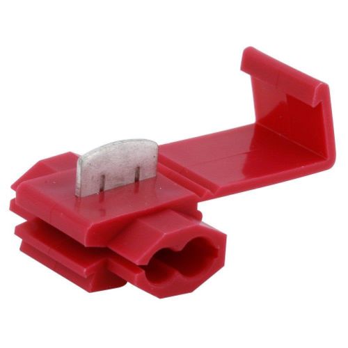

Osanen, jota ei pitäs käyttää minkäälaisissa ajoneuvo asennuksissa
Re: Vilkkujen erikoinen toiminta ja ei starttaa
Oikein käytettynä ihan soiva kampe. Ei pidä yrittää liian ohkaisten johtojen kanssa, ei liian isolla virralla, kannattaa teipata "luukku" kiinni ja vielä huomoida, että kuori katkaistuna johtimien taivutuskestävyys on heikentynyt => lisää teippiä.-Harikka- kirjoitti: 23:54 21.09.2023. Osanen, jota ei pitäs käyttää minkäälaisissa ajoneuvo asennuksissa![]()

Juu rosvoliittimiä ja teippiä, resepti luotettavii sähköräpellyksiiJKKo kirjoitti: 09:24 22.09.2023. Oikein käytettynä ihan soiva kampe. Ei pidä yrittää liian ohkaisten johtojen kanssa, ei liian isolla virralla, kannattaa teipata "luukku" kiinni ja vielä huomoida, että kuori katkaistuna johtimien taivutuskestävyys on heikentynyt => lisää teippiä.
Kutistesukka peittoaa teipailut
Vulkanoituvaa teippiä kun laittaa, niin kyllä rosmo kestää yhden ajoneuvon normaalin käyttöiän. Ei ehkä siistein mahdollinen, juottamalla ja kutistesukalla saa siistimmän mutta on juotoksissakin riskinsä. Kupari kovenee kolvin kuumuudessa eikä tinakaan, edes se lyijyllinen, mitä vain kestä. En mikään koulutettu kolvin käyttäjä ole, mutta sen verran olen asiasta tietäviä kuunnellut, että omasta osaamisesta on käsitys että ”auttavasti osaan”. Itse pyrin, jos täytyy haaroittaa, sijoittamaan haaroituksen liittimen yhteyteen jos vain mahdollista. Mun mielestä siistein tapa. Tosin itsehän viimeistelen kaiuttimien sisäiset johdotukset ja vastaavat vähän turhankin ”yli”, vaikkei niitä luultavasti kukaan muu koskaan tule näkemään.JKKo kirjoitti: 09:24 22.09.2023.Oikein käytettynä ihan soiva kampe. Ei pidä yrittää liian ohkaisten johtojen kanssa, ei liian isolla virralla, kannattaa teipata "luukku" kiinni ja vielä huomoida, että kuori katkaistuna johtimien taivutuskestävyys on heikentynyt => lisää teippiä.-Harikka- kirjoitti: 23:54 21.09.2023. Osanen, jota ei pitäs käyttää minkäälaisissa ajoneuvo asennuksissa![]()

Pitäisi olla kourumallista suljettavaa sutikukkaa kunnei tuon rosvon takia tartte laittaa sitä donorijohtoa poikki.-Harikka- kirjoitti: 10:26 22.09.2023.Juu rosvoliittimiä ja teippiä, resepti luotettavii sähköräpellyksiiJKKo kirjoitti: 09:24 22.09.2023. Oikein käytettynä ihan soiva kampe. Ei pidä yrittää liian ohkaisten johtojen kanssa, ei liian isolla virralla, kannattaa teipata "luukku" kiinni ja vielä huomoida, että kuori katkaistuna johtimien taivutuskestävyys on heikentynyt => lisää teippiä.![]()
