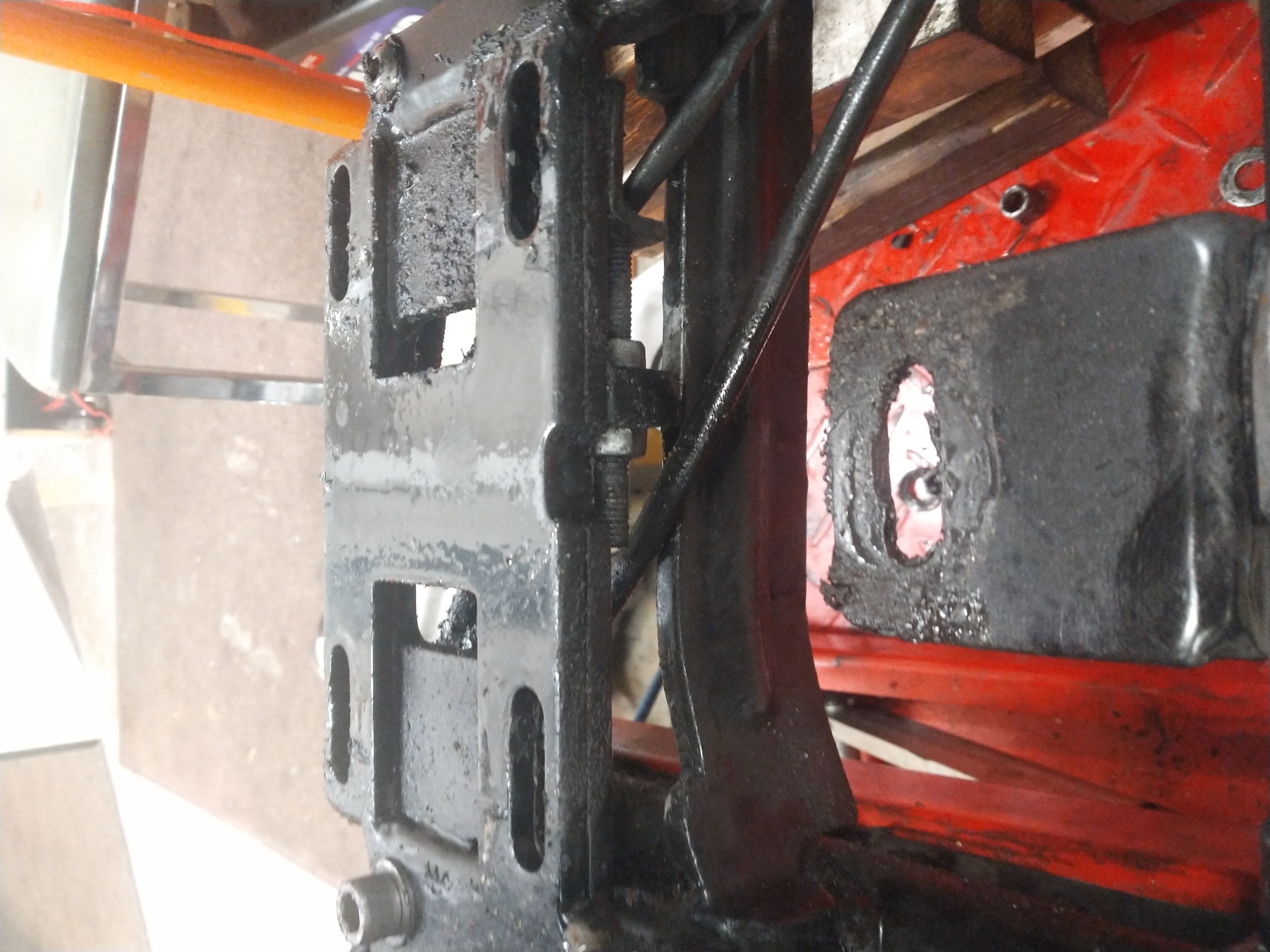

Re: ENSIÖhihnan linjaus.
Tää on kyllä hankala. Näkyy tuolla alla. Ehkäpä se mikä tulee pohjalevy takaosaan olis parempi .
(Kuva on vika asennossa)

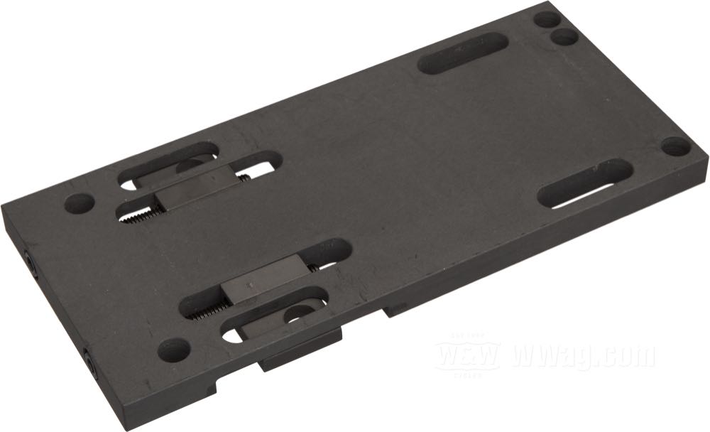

jeku
Viestit: 162
Liittynyt: 21:46 30.04.2007.
Viesti Kirjoittaja jeku »
W&W:ltä löytyy tommonen pohjalevy,helpottaa ainakin säätöä
TRANSMISSION BASE PLATE
Item № 74-002
fits 4-speed Big Twin 1965-1985
Viestit: 5056
jeku kirjoitti: 13:40 15.01.2023. W&W:ltä löytyy tommonen pohjalevy, helpottaa ainakin säätöä.
Item № 74-002
:idea: :arrow: TRANSMISSION BASE PLATE Item № 74-002

Tuo levy näyttää fiksulta jos käy kun on Chopper, niin muokattu kiinnitys kohtaa yms.
