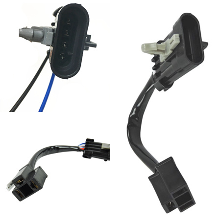

Yhdessä pyörässä on CAN-väylä ja siihen tuli Kiinasta lampun kanssa valmis liitäntäjohto. Ei ilmestynyt varoitusvaloja. Onko sinulla se 4-napainen soikea liitin siinä?

Tällainen liitteen mukainen adapteri tulee 2014-> CAN-väyläisiin matkamalleihin ja silloin ei tule ongelmia väylän kanssa. Parkillehan se yksi johto on. Noin uusiin softaileihin en osaa sanoa mitään.

H4 tuossa pitäisi olla ja sellaiseen myös nuo kuvan piuhat.
