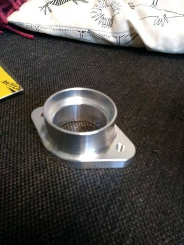

Tuollaista kaavailin, täytynee visioida ensin jos ABS muovista koettaisi saada kaverin 3D tulostimella mallikappaleen. Tiivistykset 46x2mm O-renkailla. Tuota upotuksen tiivistystä pitäisi päästä livenä kokeilemaan, ehkä 48x3mm voi olla parempi.
Hieman nuo mitat on tietenkin auki, mahdollisimman lyhyt olis ilmeinen tavoite. Laippa 8-10mm, sisäreikä 42mm, ulkohalkaisia 56mm, Keihin upotus 46x14mm tai 46,5x12mm.

Juuri näin kaasaria ei laiteta ruuveilla vaan on O-renkaiden varassa. Jossain on myynnissä alumiinista tehtyjä adaptereita joissa on sellaine kumikaulus. Täytyy tutkia vielä noita tiiviste valikoimia. Tuo 2 O-rengasta miksei, tuo kaasarissa oleva uran syvyys (taitaa olla 4-5 mm säteellä) ja kohta olis hyvä saada tarkemmin. Mulla ei ole tuommoista kaasaria käsillä mutta jos joku malttaisi mittailla sen, samoin sen kuinka pitkä tuo adapteri olisi hyvä olla mitattuna imusarjan pinnasta.Imusarjan reijät 70mm jako, toki voi tehdä soikeat.

Päivitystä tähänkin rojektiin, eli tuolla "paikallisen" tiskillä kävin nojailemassa ja siinä oli joku katalooki auki, en muista mikä, mutta jonkun jenkki-tarvikeputkan puhelinluettelon kokoinen nide se oli. Niitä mainittuja kumikurkkuja etsiessä osui silmään kuva tuotteesta joka on kokonaan alumiinia ja kovasti muistuttaa tuota Sepin skitsiä. Maksoi 27,50€ ja oli tilaustavara. On jo perillä Lempäälässä, pitää vaan noutaa se tässä hetikohta.
Laitan raporttia sopivuudesta ja tarkempaa tietoa valmistajasta kunhan saan kapineen hyppysiini. Esittelytekstissä mainostettiin että sopii Mikuni HSR42:n tai OEM CV:n asennukseen, eli sopivuus tähän tarkoitukseeni on ainakin luvattu. Sen verran kerettiläinen kapistus se on että kiinnitysreiät ovat M8 kierteellä :oops:

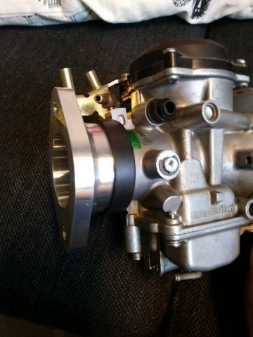

Ei nyt kuulunut vastausta, mutta itekkin tuli kaivettua tuo Keihin esille ja kunnostin sen, ja samalla kun kävin suuttimia hakemassa muistin että se laippa pitäs jostain hommata. Motorcycle Storehousen tuotos, taitaa olla sama kuin Karilla, hintaa vähän yli 27€ ja sopii suoraan. Tuotenumero 927021. Kierre tosiaan näyttää milliseltä, mutta en oo sitä vielä tarkistanut.

Tuo Kiwin kurkku vaatii kaasuttimelle kiinnityksen evon tapaan.
Ei siis pysy pelkällä tukiraudalla, vaan täytyy keksiä joku painamaan kaasaria kurkkuun päin..... esim. ilmanputsari, joka on kiinnitetty kansiin.
Sullahan on ne mysteeripultit aivan sitä varten, pikkuisen vaan pitää askarrella.
