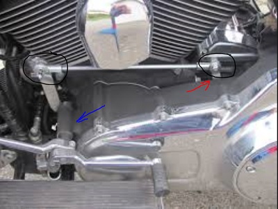

Moro, samoja oireita (Road King 2004). Lämpimänä ei mene vapaa päälle. Ja jyristää vaihde päällä kytkimen ollessa pohjassa.
Mikä noista on se kriitisin paikka mitä pitää tutkia? Nivelet? Ne pitää olla kunnossa ja rasvattu, ehdottomasti kyllä.
- sinisellä merkattu? Eikai se niin paljoa lämpene, että pitää välyksiä mittailla ? Ja miksi se vaikuttaa vain vapaaseen? Muutenhan vaihteet lonksuu paikoille ihan normaalisti.
- punaisella merkattu ?
- jotain muuta?
t, Vesa

VSorjonen kirjoitti:Moro, samoja oireita (Road King 2004). Lämpimänä ei mene vapaa päälle. Ja jyristää vaihde päällä kytkimen ollessa pohjassa.
Itse jo noihin kysmyksiisi paljon vastasitkin vivuston osalta, mutta aloita kytkimen säädöllä. Ja kytkin säädetään sieltä luukusta, ei vaijerista.
yksikertaistettuna:
- vaijeri riittävän löysälle, ettei kanna yhtään säädettäessä
- lukitusmutteri auki säätötapista
- löysäys ja kiristys niin, että ottaa kevyesti kiinni
- sitten löysälle vähän, joku 1/2 - 3/4 kierrosta
- lukkomutteri kiinni
- vaijerin säätö 3-4 mm välykselle
- kovaa ajoa
