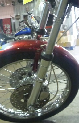

Itseasiassa minulle on tulossa laivasta kuukauden päästä softail, jossa on tuplalevykeula. Ostin sen kaverilta, jonka isä on joskus puuhannut ko. keulan ja tämä poika ei tiennyt siitä mitään muuta, kuin että on tuplalevyt ja hän on vain ajanut sillä.
Eli jännityksellä odottelen, mitä paketista putkahtaa. Tässä kuva, jos joku tunnistaa ko. keulan :roll:

Joe Cool kirjoitti:Itseasiassa minulle on tulossa laivasta kuukauden päästä softail, jossa on tuplalevykeula. Ostin sen kaverilta, jonka isä on joskus puuhannut ko. keulan ja tämä poika ei tiennyt siitä mitään muuta, kuin että on tuplalevyt ja hän on vain ajanut sillä.
Tuossa näyttää olevan vielä pienet jarrulevyt, joten keula lienee loppupään shovelista.
Poika ei "tiedä mitään" kun pyörä on joskus mällätty :lol:

Tuossa J.C:n pyörässä tosiaan 70-80-luvun taitteen widegliden keula jarruineen. Tai "jarruineen".

No niin, tietoa löytyi ja olen huojentunut, kun ei ollut mitään uutta hightech-keulaa menty ruuvaamaan :lol: Pussihousun lahje lepattaa sen verran jarruvarjona, että noillakin pysähtyy :mrgreen: Uudemmilla jarruilla sitä äkkinäinen vaan jarruttaisi itsensä keulan kautta ympäri :lol:
Mutta tuossa siis yksi toteutus tuplalevyllisestä softailista, vielä en osaa sanoa suosittelenko, kun ei ole ajamaan päässyt.
Offtopic-varoitus:
Itseasiassa epäluuloinen Mopopoika-65 oli täysin jäljillä, mutta ei aivan oikeassa. Poika nimittäin tiesti, että keula on vaihdettu, mutta ei tiennyt mihin, kun kyselin. Joku oli tuupannut siihen ökymaasturilla parkkiksella niin, että keulaputket oli päätetty vaihtaa ja kurttuinen lokari tulee vielä pyörässä mukana ;) Tämän verran poika tiesi tai "tiesi" 8O
Eli olin ostamassa nimenomaan keulavaurioista softailia, koska tallin nurkkiin on kertynyt kaksikin paria softailin keulaputkia ja yhdet t-kappaleet. Tämän lievempää keulavauriota en löytänyt eikä ollut edes salvage, vaan ihan clear title 8)
