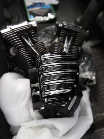

Missä olette koneistuttaneet lohkot isommille sylintereille? Ei viitsisi tärvätä lohkoa opetteluun.. :?

Re: S&S 124" hot set up kit
Lapualla Suomen Hiomopalvelu Antelo & Järviluoma voisi olla hyvä paikka.
- Mauri -
Alavudella Koneistus Välimäki&Jokiaho.
Osaa kaiken ikäiset ja malliset Harrikat.

Se lohkon koneistaminen onnistuu kyllä oulussakin, ei todellakaan oo mitään rakettitiedettä.

"Eiköhän" oli se sana, mitä en ensimmäisenä halunnut kuulla koneistamolla. Mulla kun ei ole kuin tuo yksi lohko minkä tunnen niin paljon hyvin että siihen uskaltaa tehdä konversiomoottorin.
Alavudella sanottiin että tottakai. Reiät tuli avarrettua ja kone alkaa olla nipussa.

Mitkä nokat McJusalla on 106":ssa? Mörkö meni jo vuosi sitten ja nyt vähän löysempää settiä tilalle. Hain satakuutosen tänään Alavudelta.
