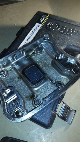

Nyt on kansi auki.
Ongelmapuolen kannenpultti (pakopuolen etukulma) oli muita löysemmällä. Kannentiiviste oli palanut kaasarin puoleiselta sivulta ja kansi kierona. Kiikutin kannen Tammer Dieselille nekalaan aamulla ja 2 tuntia myöhemmin tuli ilmoitus että kansi on valmiina.
Mielenkiintoinen havainto tuli tehtyä kantta purkaessa. Venttiilikopan kannesta puuttui kuminen kartionmallinen "tiiviste",näkyy kuvassa. Etuosassa tyhjä paikka, toisella sivulla kumi on paikallaan. Räjäytyskuvan perusteella taitaa olla huohotuksen sateenvarjoventtiili. Laitoin uudet yläkerran tiivisteet tilaukseen, joten kasatessa uusi kumi saadaan paikalleen, mutta onko venttiilin puuttumisesta voinut seurata jotain mikä tulisi ottaa huomioon?
Muokattu: Hetken pähkittyäni syttyi lamppu. Venttiilikoppien kannet taitaa saada ristiin etu- ja takasylinterin välillä, joten sateenvarjoventtiileitä kuulunee olla 1 kpl/kansi, huohotusletkun kohdalla?

Juurikin näin.leozinho kirjoitti: Muokattu: Hetken pähkittyäni syttyi lamppu. Venttiilikoppien kannet taitaa saada ristiin etu- ja takasylinterin välillä, joten sateenvarjoventtiileitä kuulunee olla 1 kpl/kansi, huohotusletkun kohdalla?
Re: Sportster kansiongelma
Kiitos ma^ko:lle venttiiliasian varmistuksesta.
