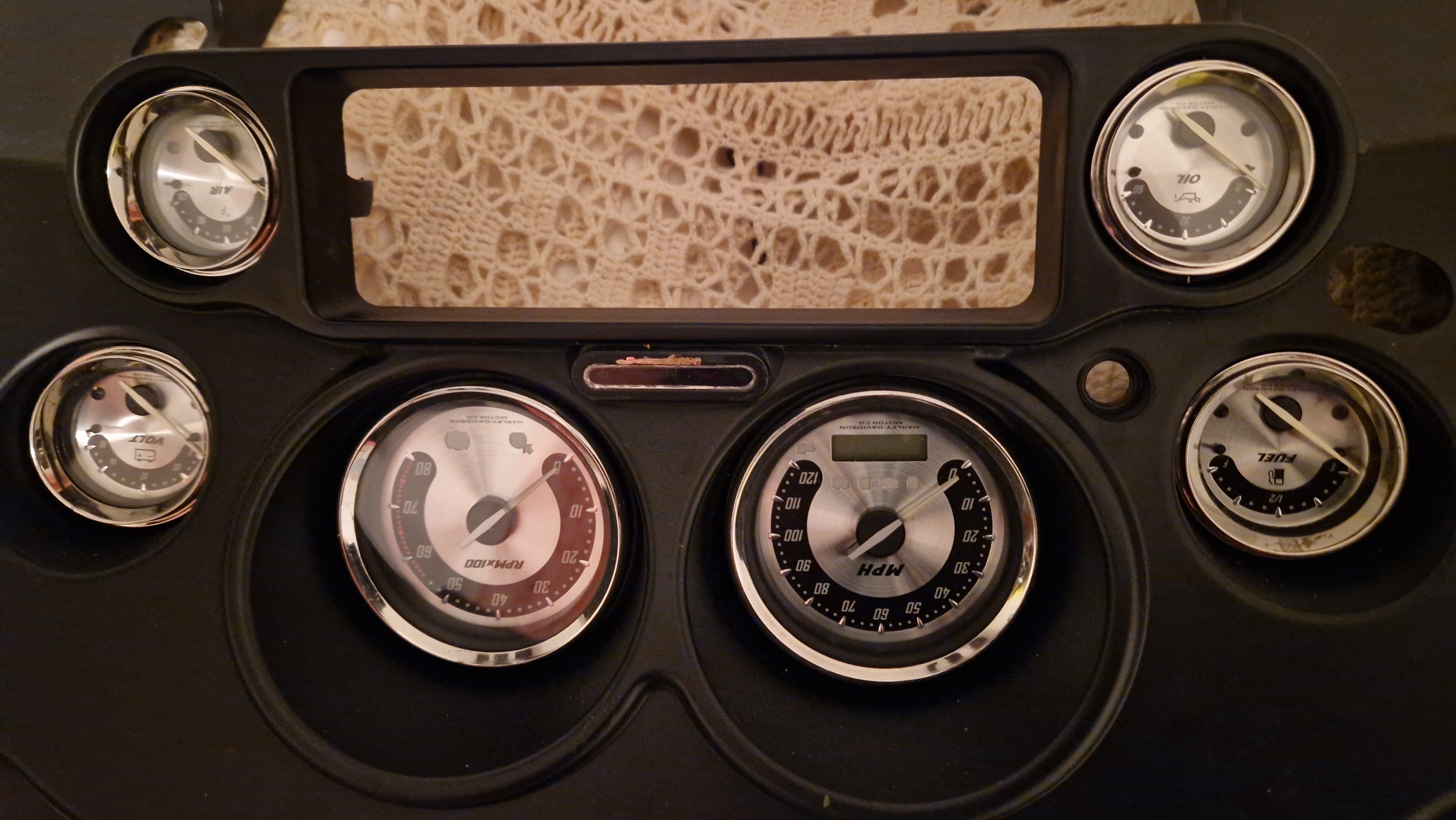

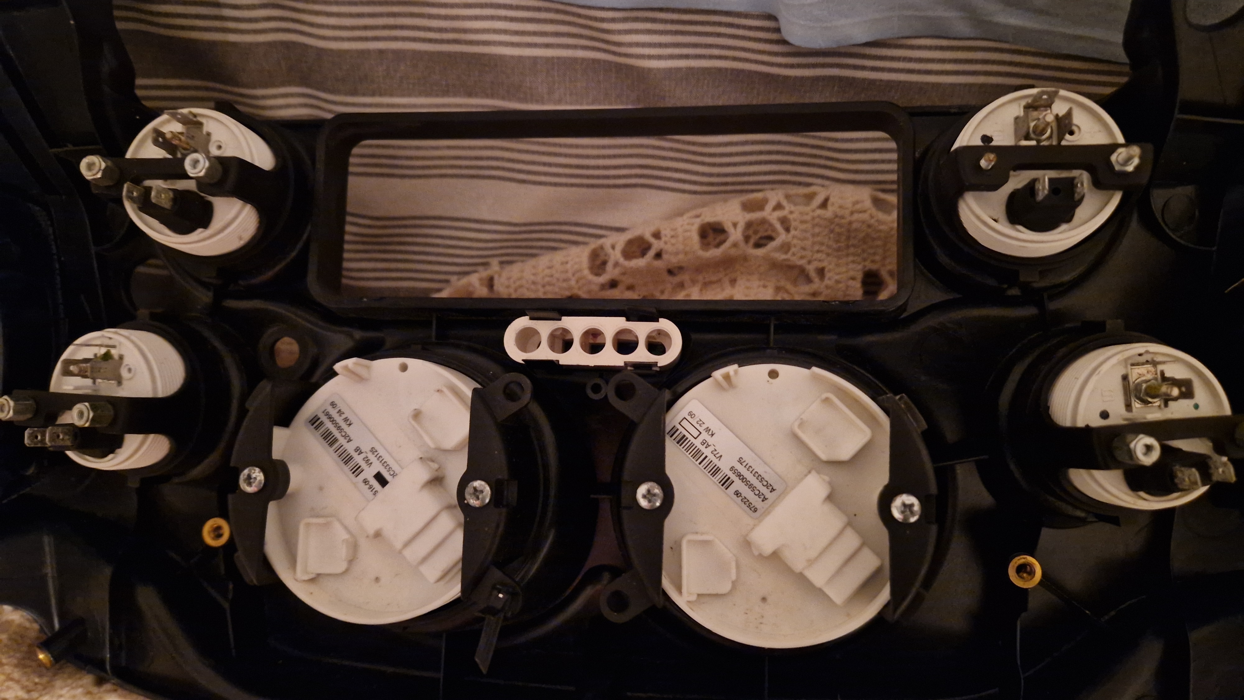

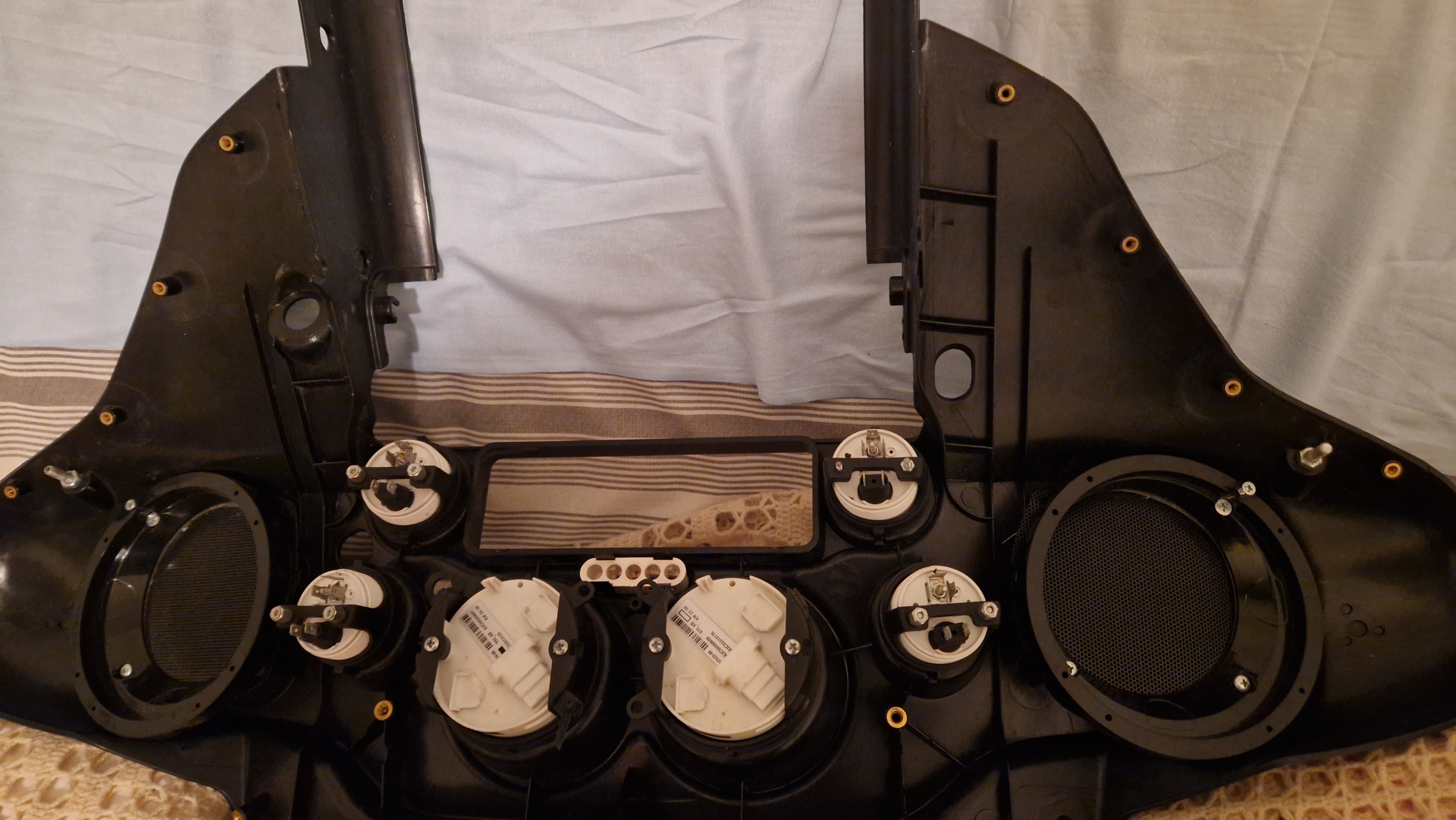

Moi,
Kiitos kommenteista.
Kyllä vain, on saman aikakauden keula.
Ja saahan keulan myöhemmin palautettua alkuperäiseen asuun.
Ohessa kuvia.

Re: -97 Road King, lepakkokate
Tuohon perustin oman viestini.
Minusta ei kannata, vaikka saakin palautettua kohtuu helposti.
Näin äkkiseltään näyttäisi, että ensimmäiseksi hankkisin valmiin johtosarjan, niin jäisi iso osa askartelusta pois ja tulisi kaikkiin tarvittaviin kunnolliset liittimet ja myös katteesta pois lähteviin.
Siitä olisi sitten helppo lähteä kytkentäkaavion kanssa etenemään liittimien numerointien mukaan.
Voisi ehkä kannattaa tutkia poliisimallin johtosarjaa, niin jäisi aikamoinen hässäkkä pois, kun katteessa ei ole soittopelivalmiutta.
Antureita ei varmaan tarvita kuin öljynpaine- ja ulkolämpömittarille.
Tuosta linkistä voi vertailla missä kohtaa on jo valmiiksi samoja palikoita:
https://www.vtwincity.fi/verkkokauppa/fi/varaosaselain
ps. Tuo mittaristo on vuosimalli alkaen 2009, joten eroavaisuutta melkovarmasti on 97-aikakauden vehkeisiin.
Jos kate on tosiaan vuodelta 2009 niin v. 1997 ja tuon vuoden välillä on muuttunut paljon asioita, on tainnut muutamakin merkittävä mallin päivitys matkalle mahtua. 2009 on varmaankin ollut ruiskukone, siellä on elektroninen moottoriohjausyksikkö ECU sekä vilkku- ja turvallisuusyksikkö TSSM joiden kautta tulee suuri osaa viesteistä mittarivaloille ja led-näytölle ym. Sinun 1997-mallissa on homma hoidettu yksinkertaisemmin.
Ehkä merkkivalot ja jotkut mittarit on silti mahdollista saada toimimaan mutta kaikkihan ei tule toimimaan, esim. mittariston led-näyttö, niitä tietoja ei vanhempi pyörä kertakaikkiaan tiedä. Melkoinen tekninen askare on tiedossa, jos onnistuu niin helppoa ei tule olemaan.
Mutta onko sinulla tiedossa tuon lepakkokatteen vuosimalli? Sehän täytyy tietää jotta voi ruveta oikeita sähkökaavioita tutkimaan ja vertailemaan.
