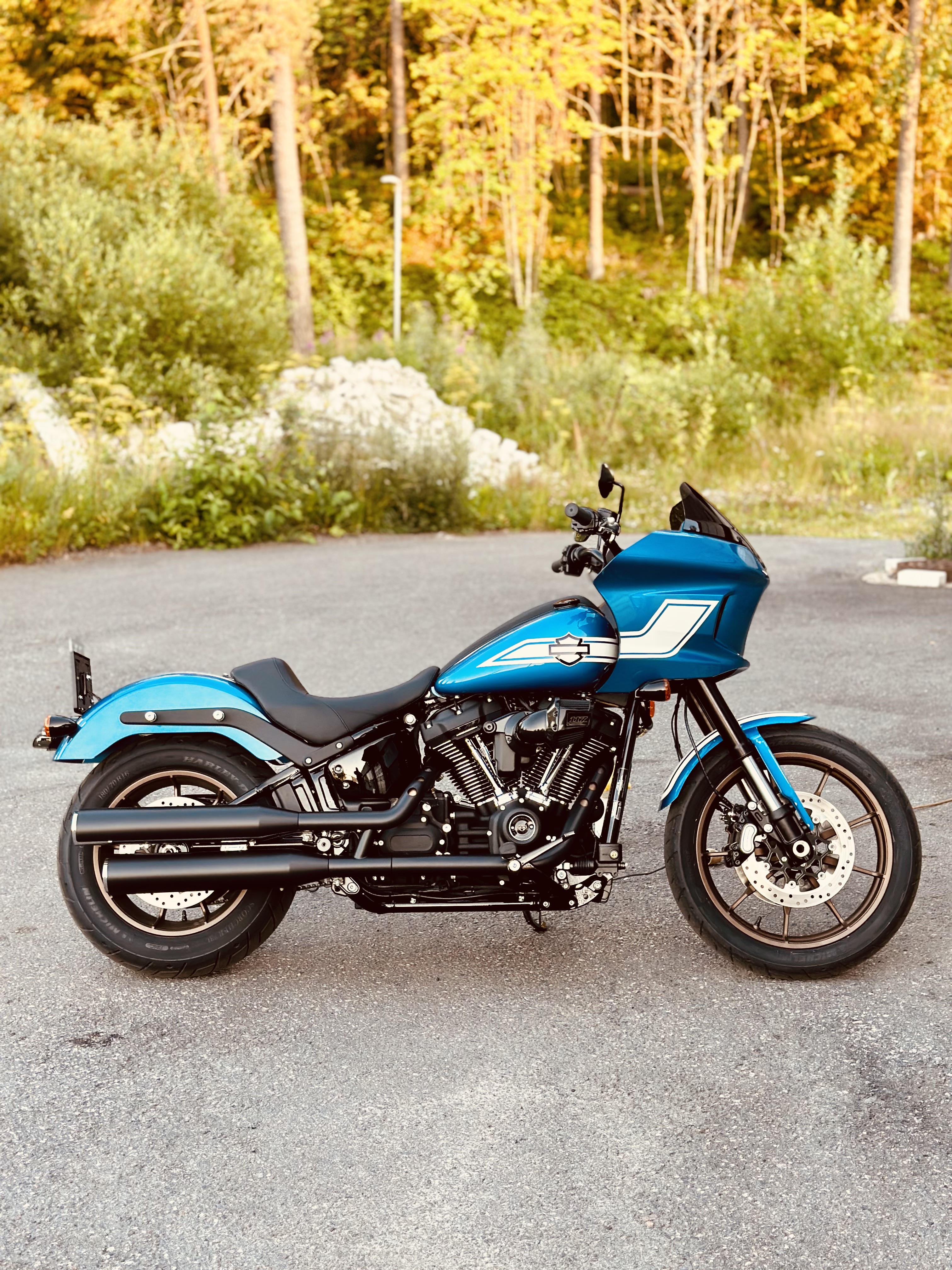

Dodii ! Pannaas tästäkin nyt sit rakentelupäiväkirja tulille
Road gliden valmistuttua mieleiseksi ja sillä muutaman vuoden ja 10tkm ajettua alkoi pyörän vaihto kiinnostamaan kaikenlaisia vaihtoehtoja pyöri mielessä ja ykkösenä oli fat bobin hankinta mutta sitten kun hd julkisti uuden lowrider st fast johnnie version, näin possulogon tankissa ja luin siihen perustuvan tarinan olikin sen myötä homma omissa pikku aivoissa taputeltu ja tollanen oli _pakko_ saada
ja Heinäkuun lopussa pyörä olikin jo alla
Perus ST mallistahan toi ei eroa kuin maalauksen myötä ja sillä että tätä erikoismallia valmistettiin vain 2000kpl erä! Ja Road Glidestähän toi eroaakin sit ihan todella paljon! En rehellisesti sanottuna osannut odottaa ihan näin radikaalia eroa
On ihan eri maailmasta koko pyörä kaikin puolin onhan se paljon kevyempi, eri rungolla ja tehoa on saatu vakionakin miehekkäästi 117" Milwaukee 8 moottorista (konetehoa) 105hv/168nm! joten suorituskyky on kyllä vakiopyörään kohdallaan! Vakioputkiston kanssa tosin kuulostaa ruohonleikkurilta
Tätä pyörää ei ihan yhtä raakalla kädellä viitti modailla kuin road glideä modasin mutta tämäkin tulee kyllä kokemaan muutoksia ihan tarpeeksi
Loppuun vähän kuvia 100% tehtaan vakiosta pyörästä

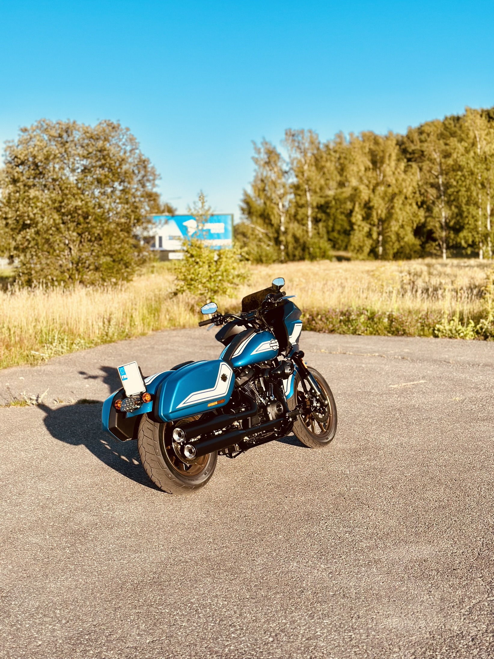

Sitten piti tietysti päästä eroon isosta suomikilvestä ja noista jalkapallon kokoisista vilkuista
jotka btw on 2023 vuosmallin hoodeessa hehkulankapolttimolla joista oikee etu palo about heti
noh pikkuset ehyväksytyt tummat ledivilkut tilalle ja johan parani taas ulkonäkö! noiden asennuksesta nyt ei kauheesti tarinaa pysty kertomaan paitsi takavalosta koska hommasin takavalolle softailin pohjan jossa ei olis noita järkyttäviä paksuja vilkkukeppejä niin se ei sopinutkaan tuohon lokariin ! ois jääny yläreunasta 5mm auki joten piti tyytyä vielä orkkispohjaan johon laitoin pikkuvilkut nyt kiinni toistaiseksi, on vähän hassun näkönen mut menee toistaiseksi
etuvilkut mujahti suoraan orkkispaikoille ilman mitään adaptereita (hiukan jäi häiritsemään muttereiden väri mutta ehkä pystyn elämään asian kanssa, tai sitten en)
kilvelle hommasin vtwincitystä sellasen kumin jossa on oikea pulttijako tuohon lokasuojaan jonka kanssa kilpi asettuu vähän fiksumpaan kulmaan eikä vaan törrötä pystyssä
siihen pikkukilpi kakspuolisella teipillä kiinni niin on kliinein mahdollinen toteutus (kerrankin kilven väritys mätsää pyörän värityksen kanssa
) ja toimii 10000x paremmin mitä alkuperäinen kokoonpano isolla kilvellä
katotaan koska tästäkin saadaan taas pikavoitto, viime keväänä road glidellä mp poliisi muisti harrastustoimintaa 6 päiväsakon sakolla
sitte kuvia ! -->
