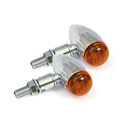

Pyörä on -91 FXLR ja
Hot Bikesta ostetut tarvikevilkut, joissa normaali polttimo. Edessä ja takana samat vilkut. Maadoitusta mäkin olen epäillyt.

Noissahan ei ole erillistä maadoitusjohtoa, vaan maadoitus tapahtuu vilkun rungosta lokariin.
