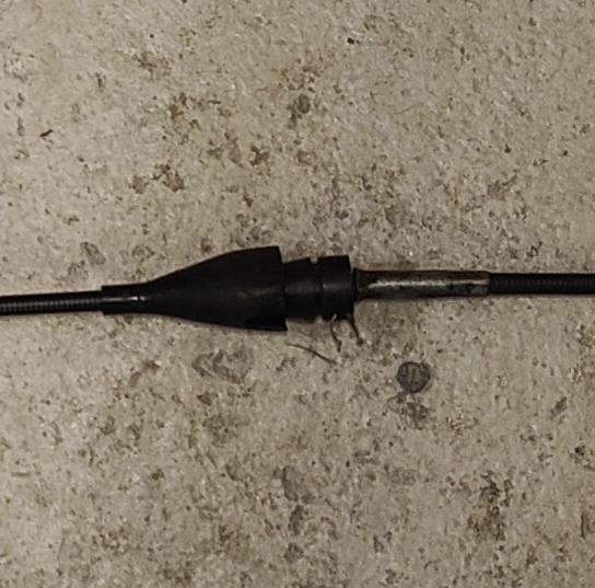

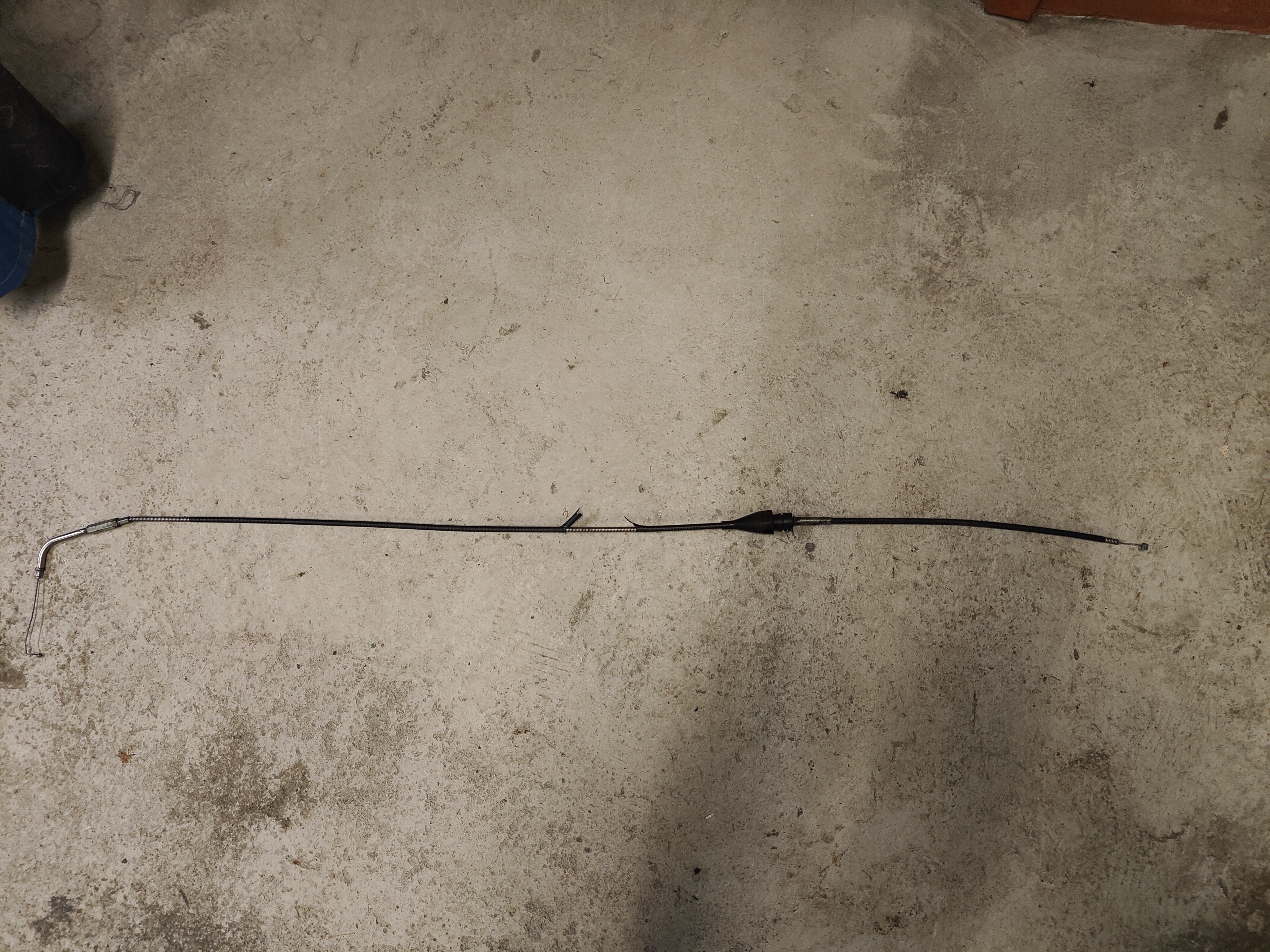

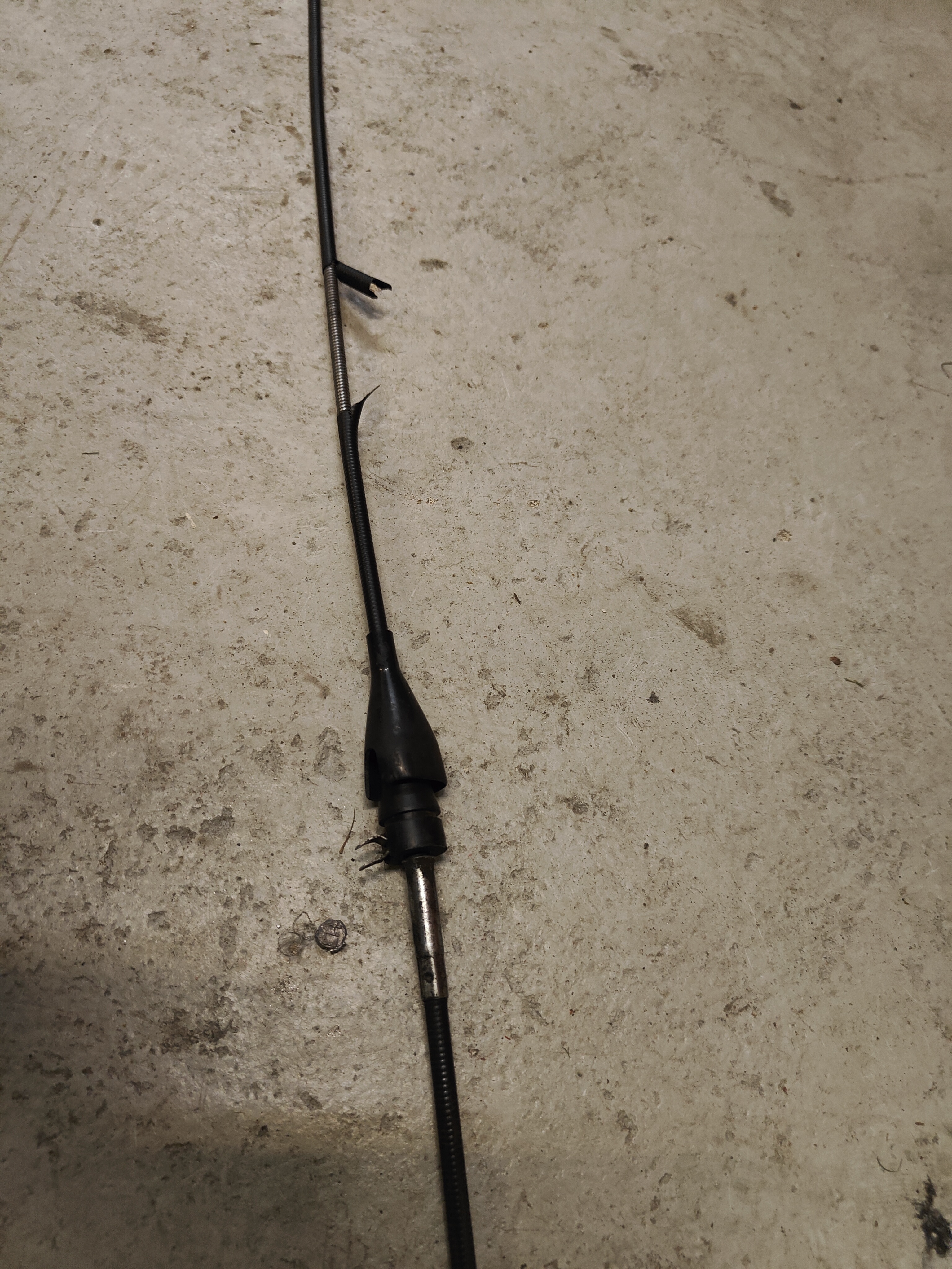

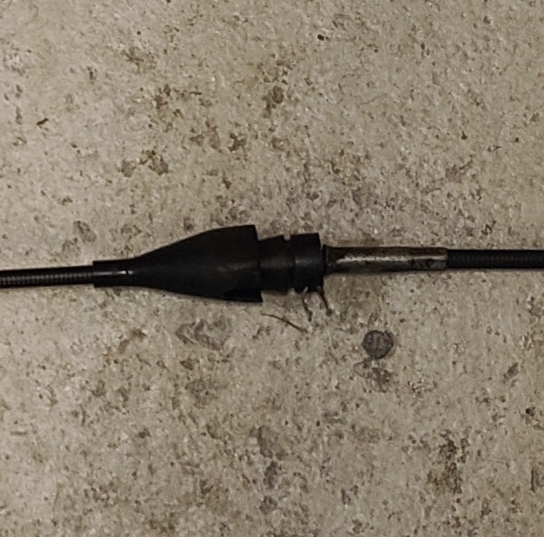

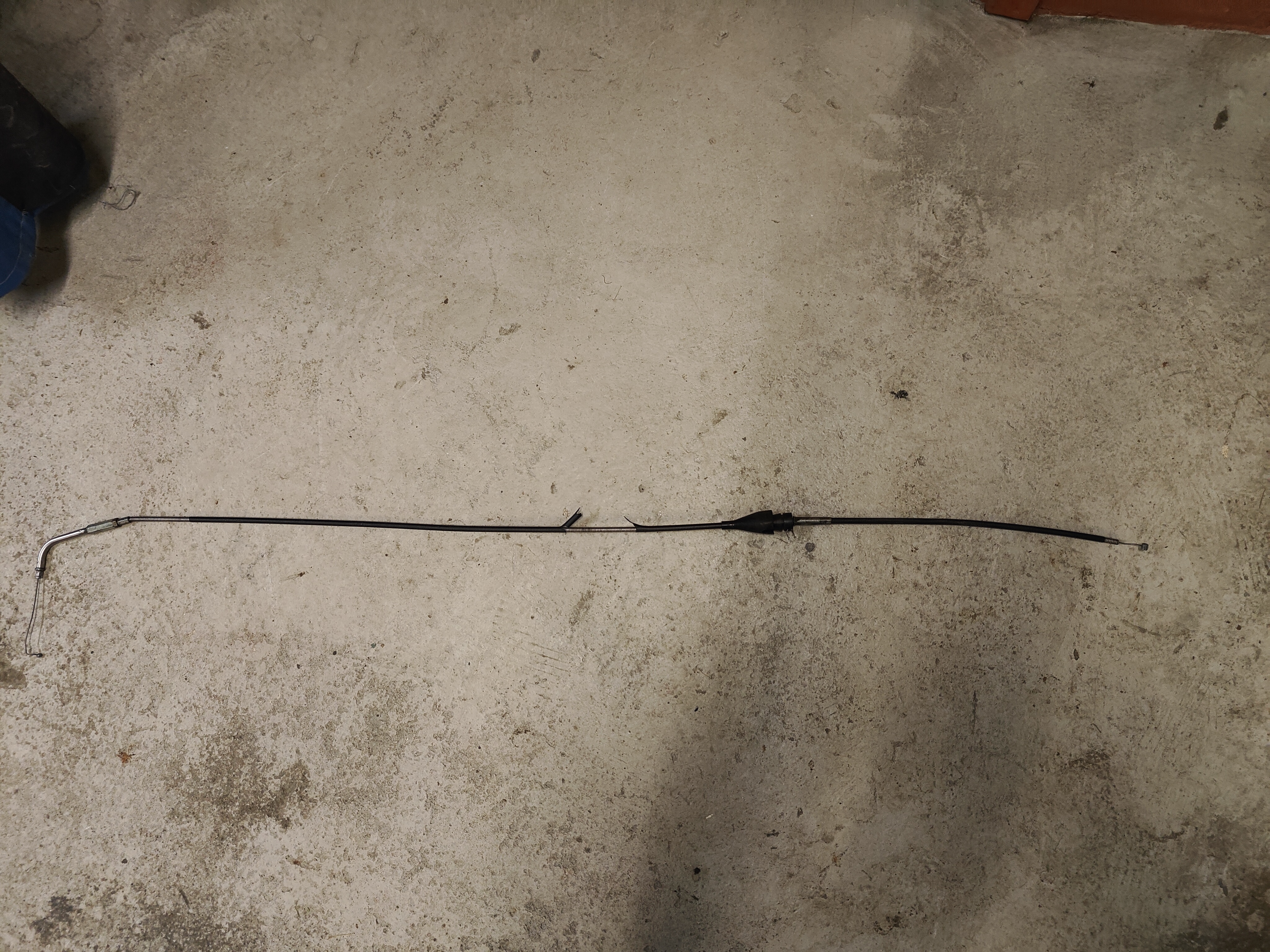

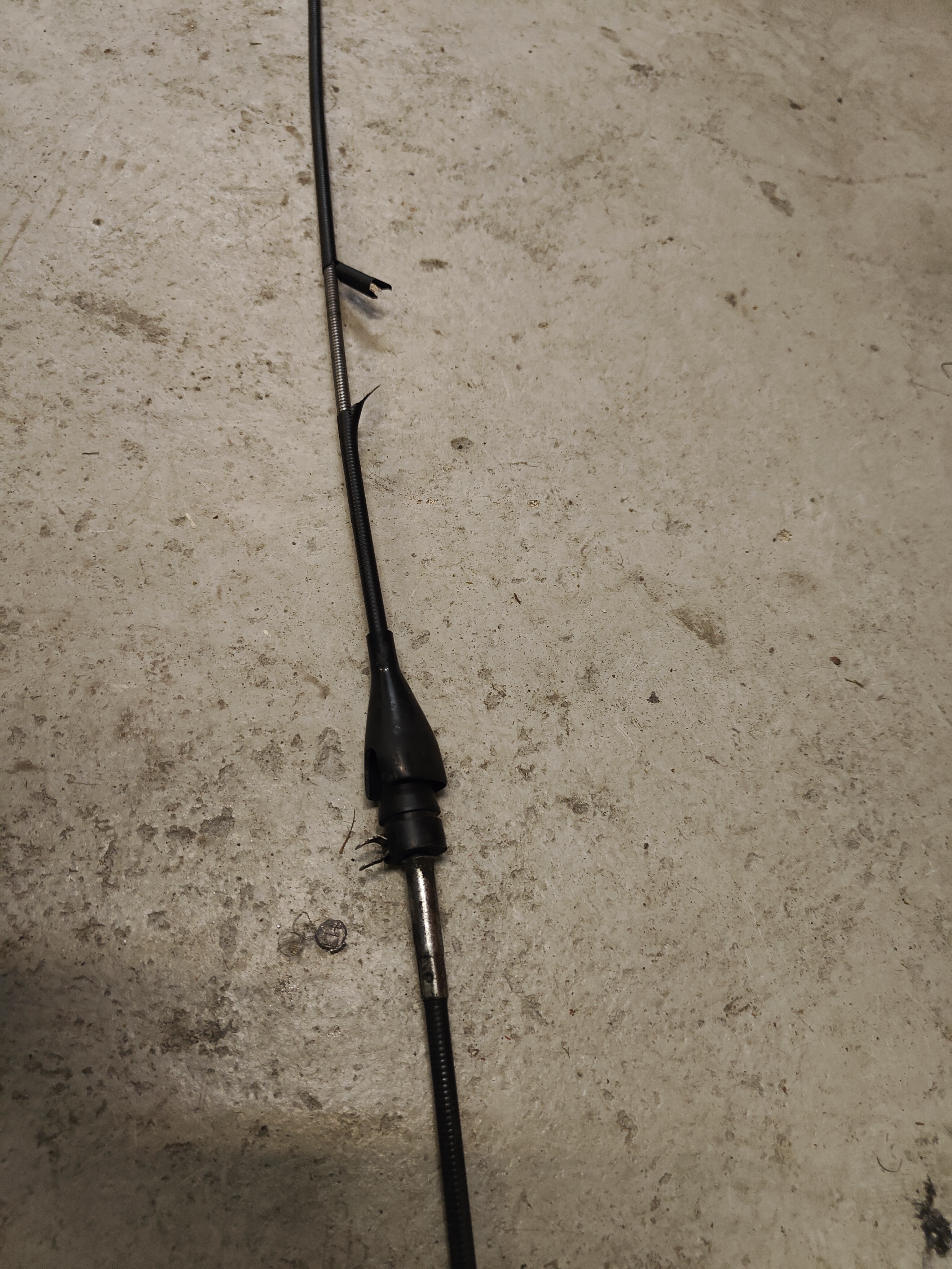

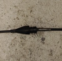

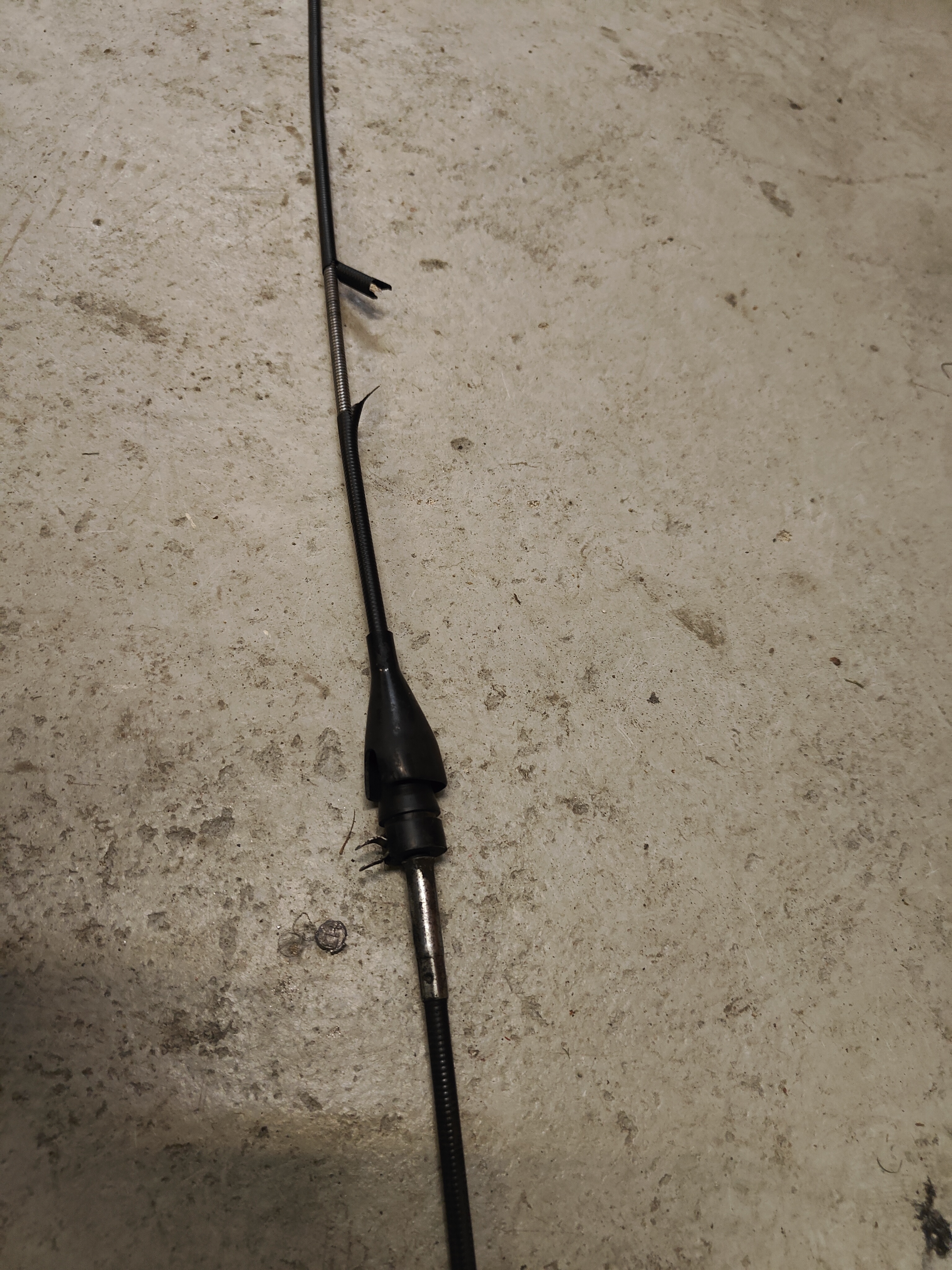

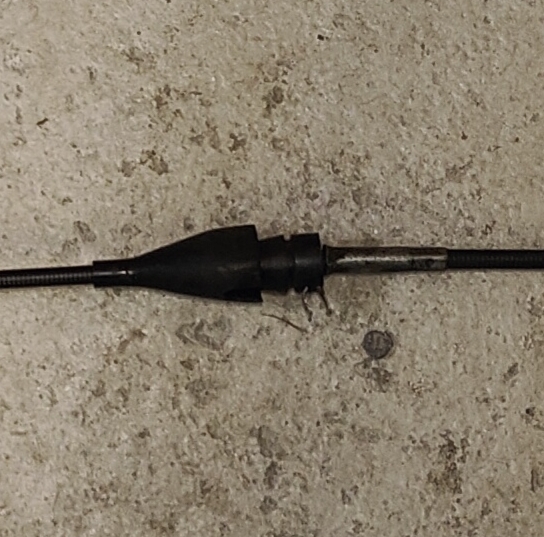

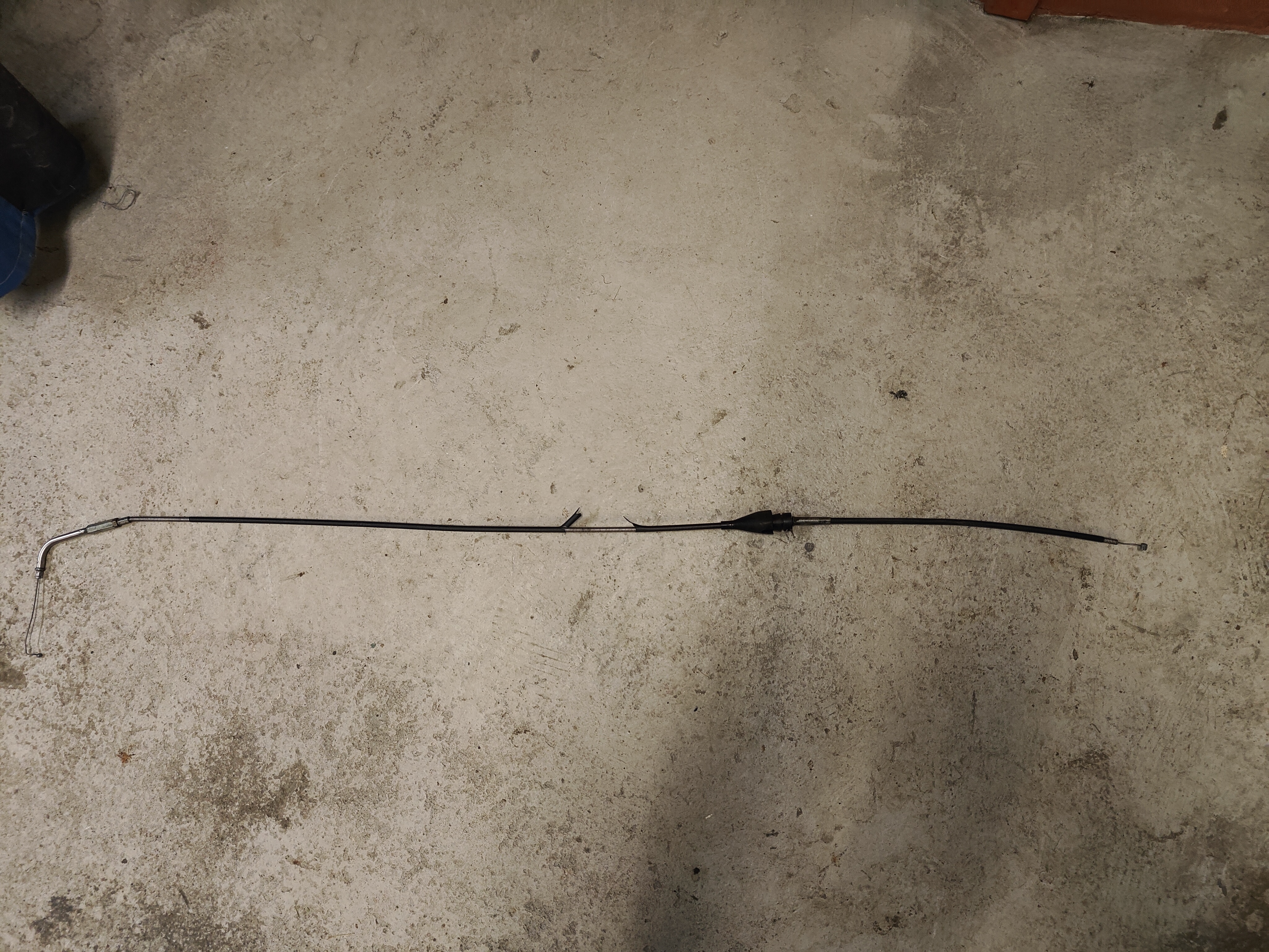

Menin oikein HD:n virallisille HD Oulun sivuille ja löysin oikean pyörän osakuvat, mutta eipä ollut sielläkään kaasuvaijeria jossa Cruisen kytkin olisi, kyllä Cruisen boxi laatikko osissa oli.Kuva tuossa mustan möykyn kohdalla on kahdelle litteälle apicoliittimelle kytkentä

Tuo se just on. Ne kaksi pientä abikoa lähettävät signaalin, kun kiekot kytkeytyvät yhteen, kun tuo suurennoksen oikeassa reunassa oleva kiekko koskettaa tuota isompaa osaa samalla kun käännät kaasun yli väärään suuntaan. Virran kytkeytyminen kertoo cruiselle, että nyt saa hellittää.
On ollut käytössä ekan vuoden cruisella varustetusta Ultrasta 1989 aina vuoteen 2007, mielestäni sähkökaasu tuli vasta/jo 2008 Ultraan. Minulla tuo vekotin on tällä hetkellä '89 Ultrassa ja '03 Kingissä. Oli myös joskus '94 Ultrassa.
Tämä ei ole arvaus vaan totuus ja se toimii just kuten pitääkin. Se on jarruvalojen vilkuttelulle vaihtoehtoinen tapa kytkeä cruise pois. Cruiselta tulee oma vaijeri yhdistyskappaleelle ja järjestelmä säätää kaasuvaijeria tilanteen mukaan.
Jos pyörässäsi ei ole cruisea, siihen on vaan asennettu syystä tai toisesta tuo vaijeri tai sitten se on sama kaikissa. Minulla on ollut vain cruisellisia matkalehmiä.
