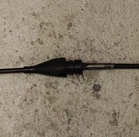

Mistä saa kaasuvaijerin, jossa on jokin anturi puolivälissä. Ei löydy normaaleista luetteloista pyörään HD FLHTCUI VM.2000 moottori 1450

Eikös tässä ole ihan normi kaksivaijerin kaasu?TPS eli se läpän asentoanturi on moottorin päässä kiinni, ei ole vaijerissa oleva osa. Minkäs näköinen anturi sinulla siellä on? Ei kai vakiona v. 2000 ole ollut mitään antureita vaijerissa?

Ei se ole anturi, vaan cruisen vapautuskytkin. Kun kaasua käännetään vastakarvaan, cruise napsahtaa pois päältä. Eli ihan mekaanisesta liikkeestä reagoiva kytkin tuohon tarkoitukseen siellä on.
Harley huoltoportaalista saat katsoa VIN-koodilla ilmaiseksi osaluettelon ja saat osanumerot vaijerikokonaisuuden osille.
https://serviceinfo.harley-davidson.com ... lookupForm

Menin oikein HD:n virallisille HD Oulun sivuille ja löysin oikean pyörän osakuvat, mutta eipä ollut sielläkään kaasuvaijeria jossa Cruisen kytkin olisi, kyllä Cruisen boxi laatikko osissa oli.Kuva tuossa mustan möykyn kohdalla on kahdelle litteälle apicoliittimelle kytkentä
Suurennos
Suurennos

Tuo se just on. Ne kaksi pientä abikoa lähettävät signaalin, kun kiekot kytkeytyvät yhteen, kun tuo suurennoksen oikeassa reunassa oleva kiekko koskettaa tuota isompaa osaa samalla kun käännät kaasun yli väärään suuntaan. Virran kytkeytyminen kertoo cruiselle, että nyt saa hellittää.
On ollut käytössä ekan vuoden cruisella varustetusta Ultrasta 1989 aina vuoteen 2007, mielestäni sähkökaasu tuli vasta/jo 2008 Ultraan. Minulla tuo vekotin on tällä hetkellä '89 Ultrassa ja '03 Kingissä. Oli myös joskus '94 Ultrassa.
Tämä ei ole arvaus vaan totuus ja se toimii just kuten pitääkin. Se on jarruvalojen vilkuttelulle vaihtoehtoinen tapa kytkeä cruise pois. Cruiselta tulee oma vaijeri yhdistyskappaleelle ja järjestelmä säätää kaasuvaijeria tilanteen mukaan.
Jos pyörässäsi ei ole cruisea, siihen on vaan asennettu syystä tai toisesta tuo vaijeri tai sitten se on sama kaikissa. Minulla on ollut vain cruisellisia matkalehmiä.

Kirjauduin nyt tuonne H-D portaaliin ja katsoin sen 2003 ruisku Kingin VIN-koodilla sieltä osaluettelosta.
Sielläkään ei näy kuvaa tuosta vaijerista täydellisenä, ihme kyllä. Mutta tällaiset osat se heittää 2003 touringeihin kaasuvaijerin kohdalla. Luultavasti samat osat sinullakin.
Noita googlaamalla saatat löytää kuvan oikeasta osasta. Jos pyörässä ei ole cruisea, tuolla käikäleellä ei ole mitään virkaa.
13
56357-02 THROTTLE CABLE, w/ 11272 FLHTCI, FLHTCUI, FLHTI, FLTRI
56526-02 THROTTLE CABLE, w/ 11272 FLHT, FLHTC, FLTR
56376-02 THROTTLE CABLE, w/ 11272 FLHRCI, FLHRI
56523-02 THROTTLE CABLE, w/ 11272 FLHR
14
56237-99A IDLE CABLE, w/ 11271 FLHRCI, FLHRI
56525-02 IDLE CABLE, w/ 11271 FLHT, FLHTC, FLTR
56358-02 IDLE CABLE, w/ 11271 FLHTCI, FLHTCUI, FLHTI, FLTRI
56522-02 IDLE CABLE, w/ 11271 FLHR
Tuota portaalia kannattaa oikeasti hyödyntää ja koska pyöränsä VIN-koodia ei kukaan muista, sen saa Trafilta hetkessä kirjautumalla ensin sinne ja kopsaamalla numeron.
Service manuaalit saa taas ladattua ilmaiseksi mm. fb:n H-D Manuals Trade and Share -ryhmästä. Niissä näkyy tuo käikäle ja sen tarkoituskin selitetään.
