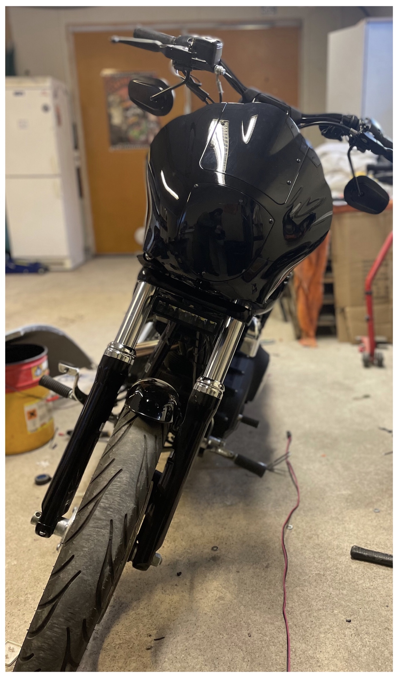

Dyna street Bob 2012
Meinasin vedellä akulta piuhat lisäpitkälle ja kännykän laturille. Niin saako tankkia nostettua ilman et irrottelee mitään letkuja yms sen verran et sais johdot ujuteltua sieltä alta?
Re: Johtojen vetoa
Lähetetty: 07:33 30.12.2022.
Kirjoittaja Pertti
Saa nostettua sen verran.
Edessä ottaa vastaan alla oleva yhdysputki ja takapäässä polttoaineletkut.
Antavat kumpikin periksi ja tasaisen palkkirungon päällä on helppo ujutella johtoja.
Polttoaineletkut ovat pikaliittimillä, mutta ellei ole pakko irroittaa, niin jätä avaamatta.
Alkopensa kovettaa o-renkaita ja tuo on jo sen verran vanha, että saattaa tulla vuotoja.
Jos pikaliittimiä pitää irrottaa, niin ensin tankin paneelin alta pumpun liitin irti ja starttaus, niin poistuu paine linjasta. Lähtee liitin helpommin irti, eikä tule o-renkaita mukana.
edit....onhan sille pumpulle sulake ja relekin, jotka voi myös irrottaa...mistä vaan helpoiten saa.

Meikäläinen teki sellasen ratkaisun et vedin yhdet piuhat akulta penkin alle josta haaroitusliittimellä piuhat quad lockiin (kännykkä) ja sit piuhat victron energyn ylläpitolaturille ja lisäksi sille lisäpitkälle. Tänään tulikin lisäpitkä ja kun seuraavat vapaat ja aikaa saan järjestettyä niin nostan sitä tankkia et saan ne piuhat nätsti häviämään sinne tankin alle..

Eli kuulostaako tää mun viritys hasardilta???
Lisä pitkä tulee kiinni ala T palaan samalla pultilla millä ajovalokin on kiinni. Purelux Black X-Slim S180 Toimii valona ja relejohtosarjan mukana oleva sulake 15a
Siihen guadlockiin, ei ainakaan ohjeissa kuulunut mitään sulkakkeita jota en laittanut
Ylläpitolaturin piuhassa taitaa olla a25 sulake..
