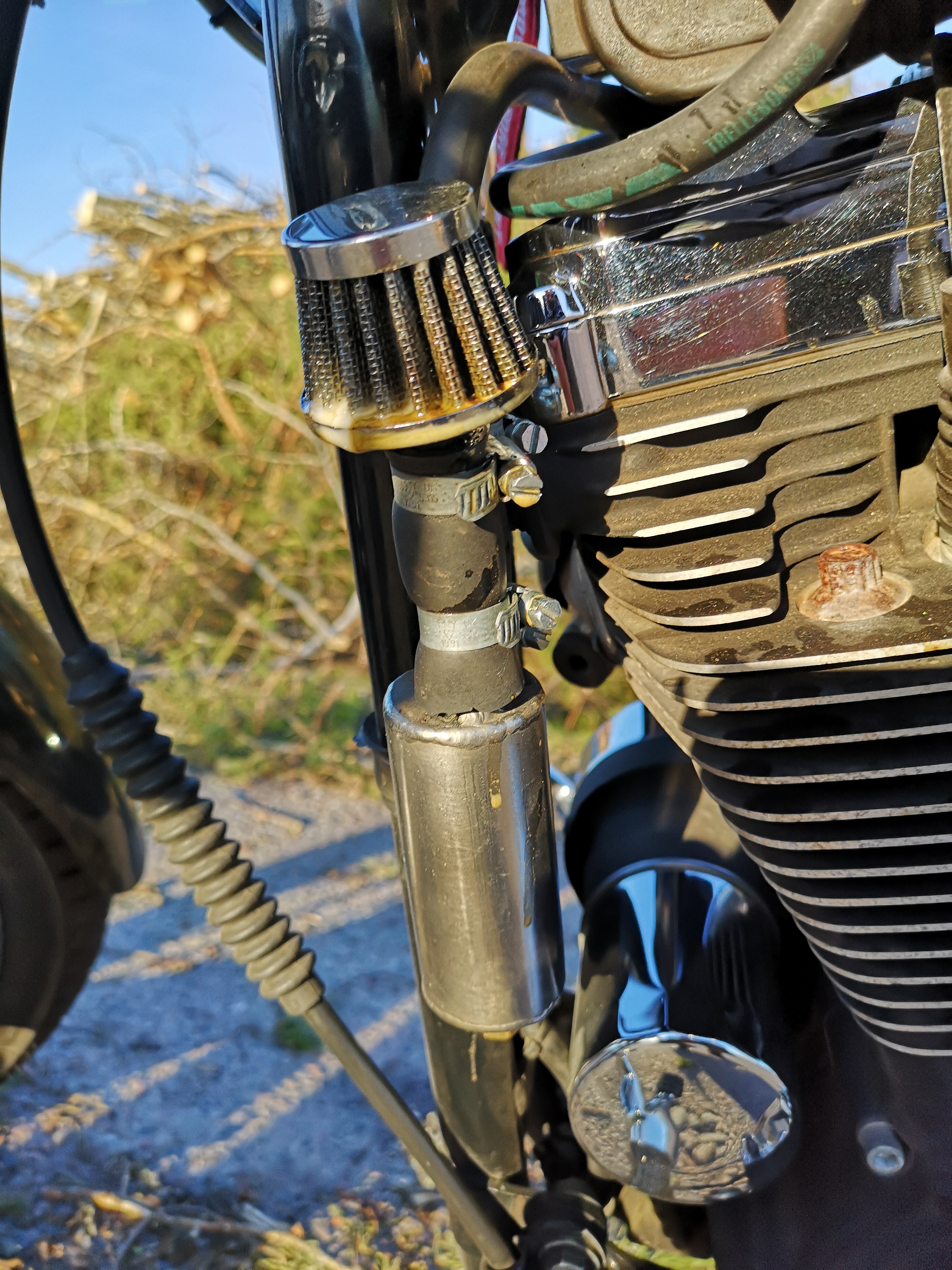

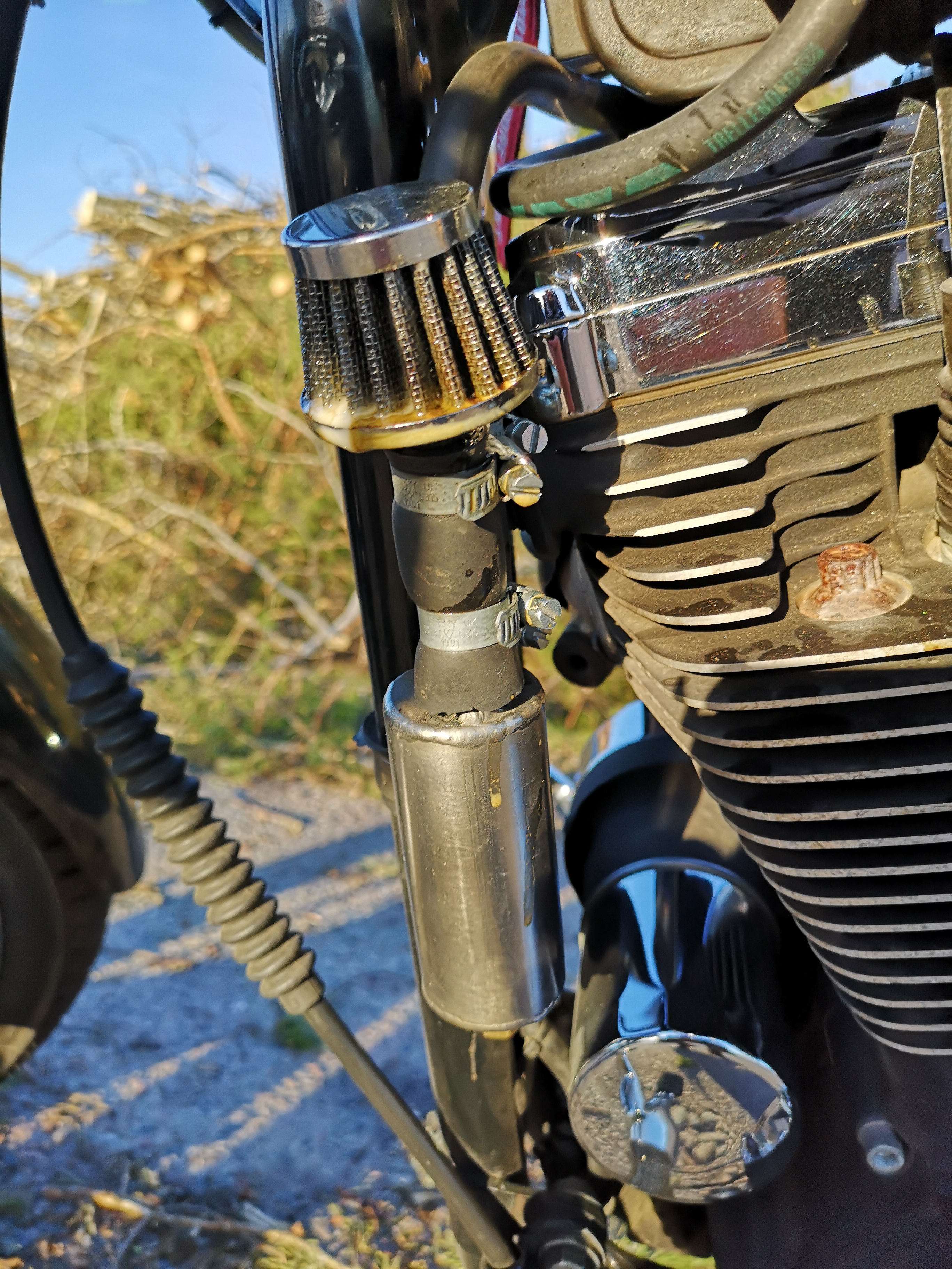

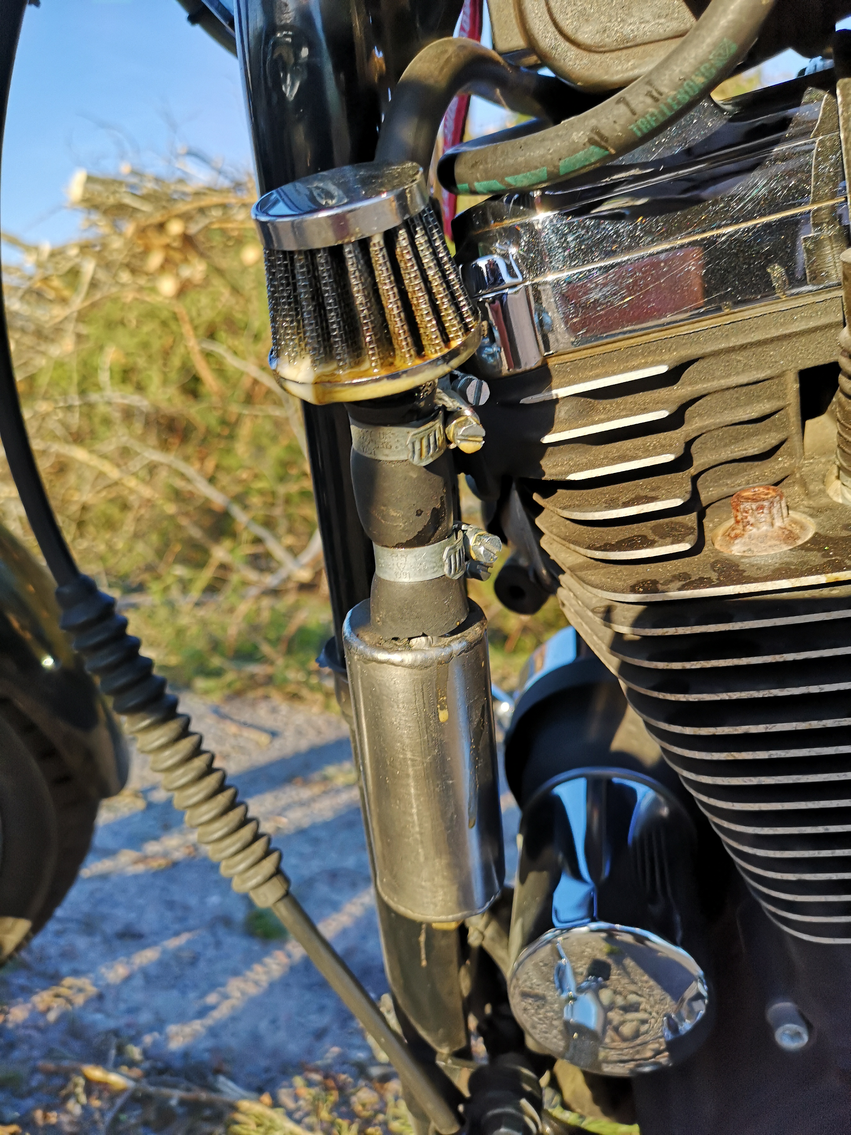

Tässä kuva huohottimesta. Ja juurikin tässä kuvassa tapahtui ensimmäisen kerran se että ajoin runsaampaa vauhtia ja huohotin täyttyi ja alkoi puskea vaalean ruskeaa tavaraa tuosta suodattimesta pihalle.
Huohotin
Huohotin
Vuppe
Viestit: 211
Liittynyt: 19:45 21.07.2019.
Re: Sportster Runsas huohotus
Viesti Kirjoittaja Vuppe »
Helevettiin tollanen tötterö, letkunpää vaan maata kohti.

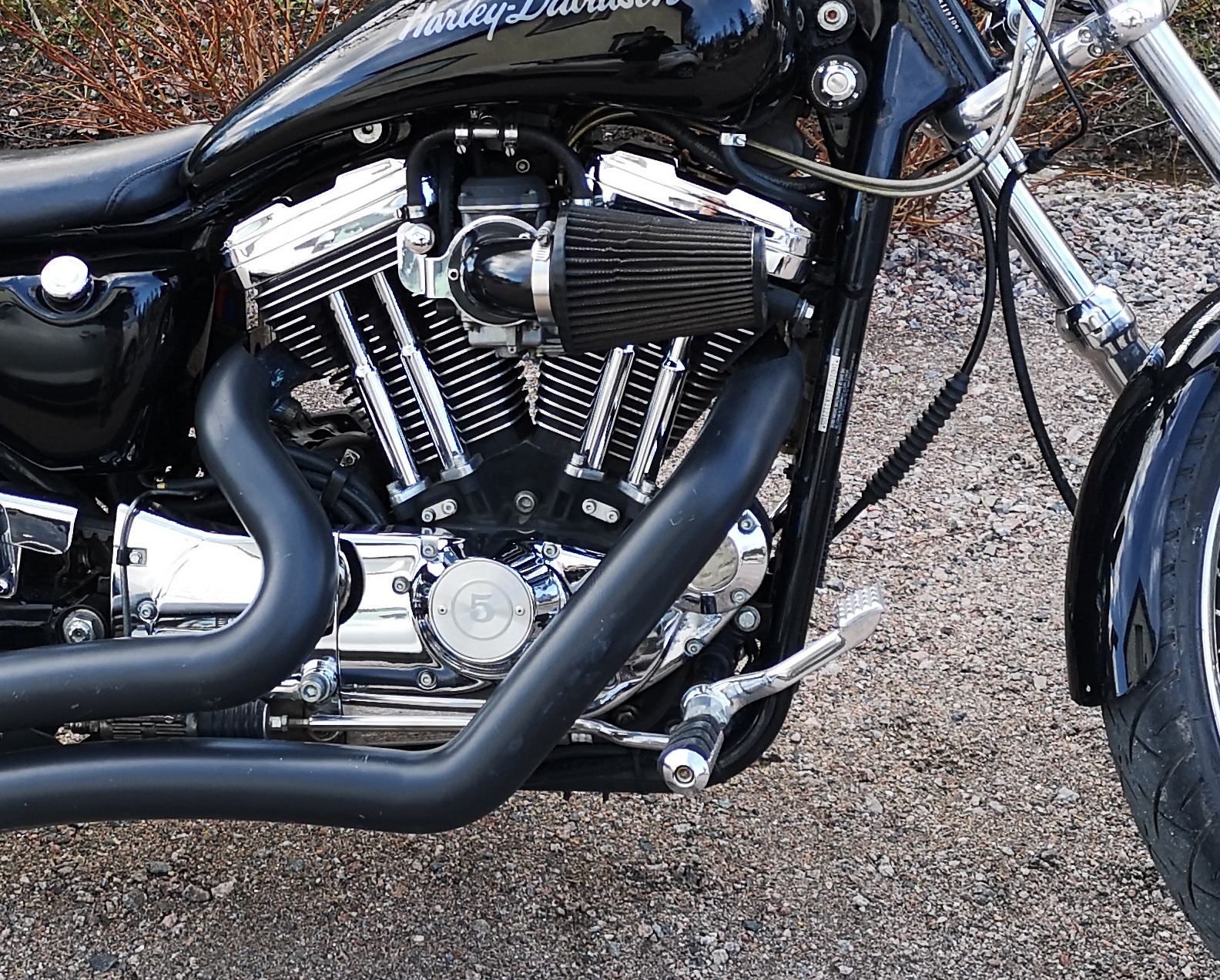

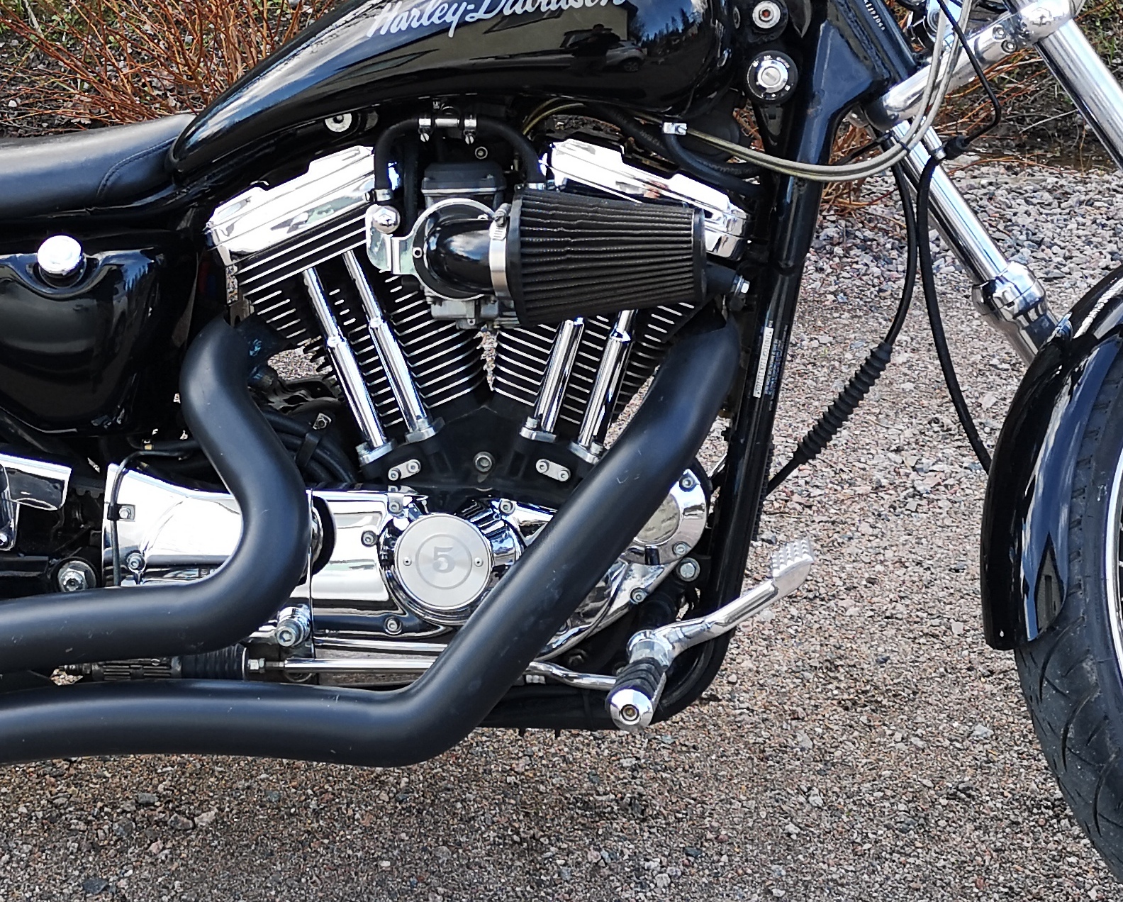

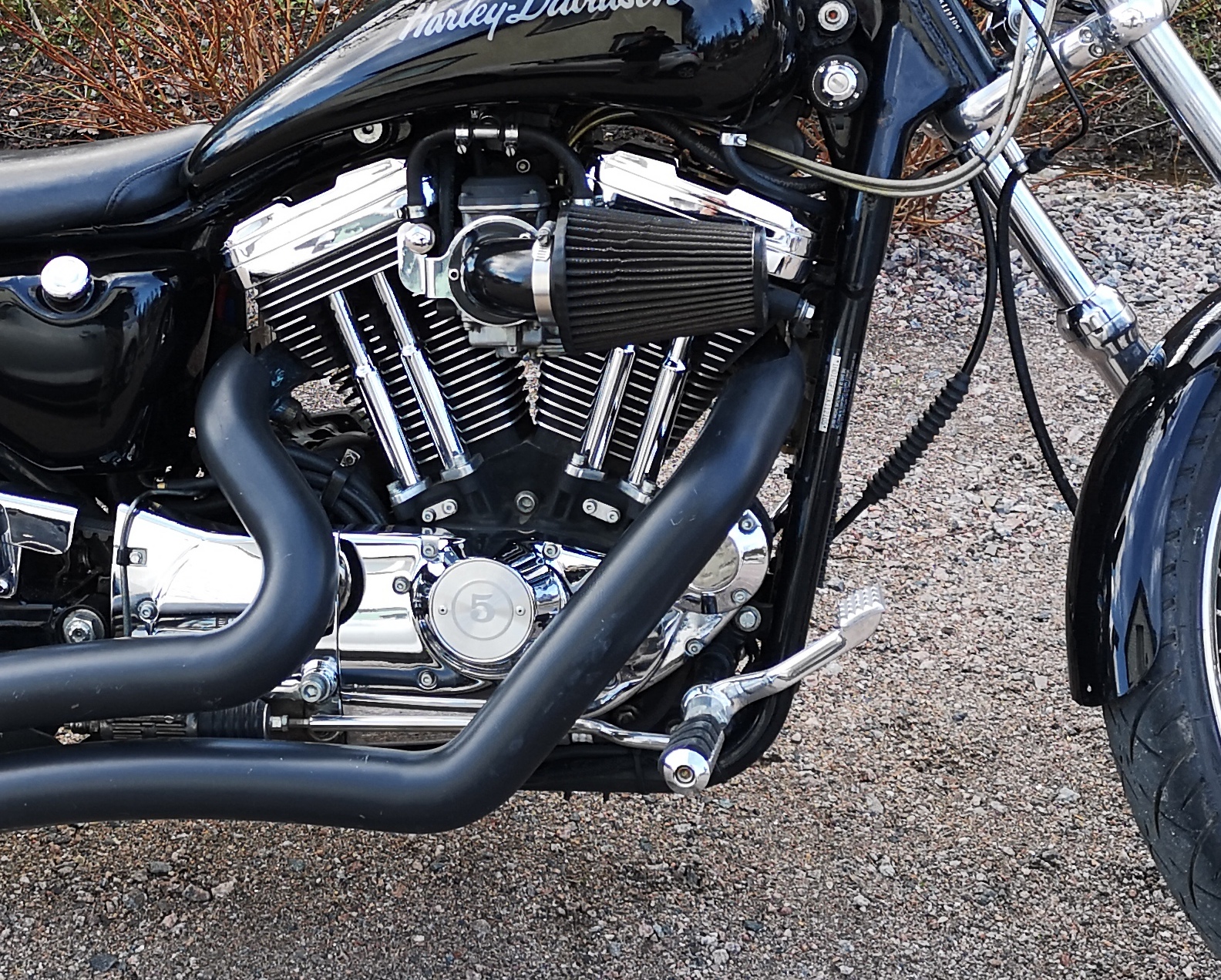

Ja tässä vielä kuva ilmanputsarista. En tiedä onko näistä kuvista hyötyä. Ja kiitos jo etukäteen jos on antaa vinkkiä/neuvoa.
Ilmanputsari
Ilmanputsari
Vuppe
Viestit: 211
Tuon säiliön tarkotus on kerätä huohotuksen mukana tuleva öljy talteen ettei se valu maahan. Se pitäs myös tyhjentää säännöllisesti. Jos se on täynnä ja kone käy niin kyllähän se roiskuu.
