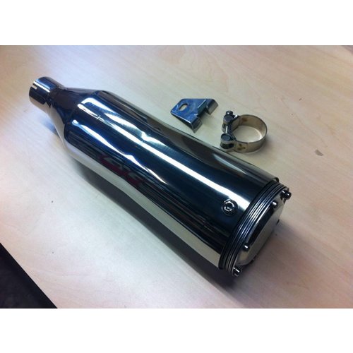

Minkähänlaiset noista sais orkkisten tilalle.
Vois ainakin säätää levyillä ääntä ja varmaan jossakin määrin vääntöäkin.
https://www.caferacerwebshop.com/en/42m ... gKxUfD_BwE
Re: Änkkä vinkkejä otetaan vastaan
Oivallinen vinkki ja linkki.
Tosin en löytänyt halkaisijaa ja näyttää kuvassa sen verran läskiltä, ettei mene 2 päällekkäin.
Eli silloin joutaisi hankkimaan jonkun 2-1 supistimen.
Pitääpä tutkia linkkiä lisää... kiinnostavaa.
