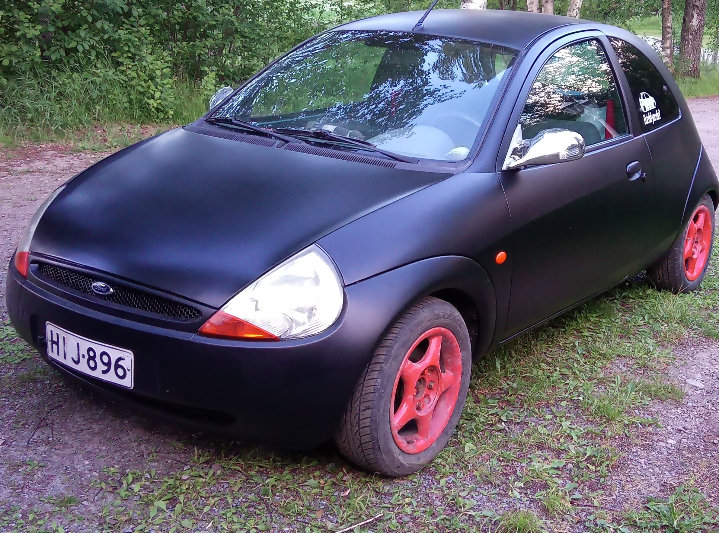

Kannattaa kokeilla aika uutta automaalia (Mipa Black mat ). Kaksikomponentti automaali. Kokeilin kesällä kun vedin tyttären auton sillä . Minusta jäi aika hyvä ja on hyvin kestänyt. Yritin laittaa kuvan ….mutta herjasi että liian iso tiedosto.
Ps. Ja on ihan halpakin. Ja ei rupea kiiltämän käytössä kun on maali + kovete. EI mitään spreipullo

moorits kirjoitti: 22:36 10.12.2019. ... Yritin laittaa kuvan ….mutta herjasi että liian iso tiedosto...
Voitko laittaa kuvalinkin :?: :idea:

Pienensin sitä pikkasen...Taisi onnistua.
