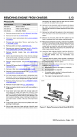

B. Tankki, pakoputket ja ilmanputsari irti, tuenta koneen alle ja irti vaihdelaatikosta ja edestä. Muistaisin että öljypannu piti ottaa irti ja jotain häslätä takapyörän kautta että vaihdelaatikko sai alemmas mutta siihenkin oli jotain muitakin konsteja.
Se kone on sit melko painava.
Re: Night Train TC96, tekniikan irrotus+maalaus
Lähetetty: 20:22 16.08.2019.
Kirjoittaja jty
Tossa on 2008 touring ohjeet
2008 Touring
2008 Touring

Noin paperilla se vaikuttaa hyvinkin mahdolliselta, mutta kun venakopan ja ylemmän runkoputken väliä katsoo niin ei vaikuta yhtään hyvältä. Jos pataa saa kallistettu vähän eteen/alas niin että etummaisen kiinnityskorvakkeen saa muljautettua rungon ohi niin sitten vois mahtua. Täytyypä mittailla.
