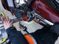

Tässä tännekin siis päivitys: eli mies lähti mun pyörällä hakeen puutarhaletkua ja kanisterin kotoa. Puutarhaletku oli liian paksu ei menny tankkiin kunnolla kun siellä kaikenlaista estettä. Imemällä oli hidasta ja homma hyyty nopeaan. Sit takas kotiin hakemaan ohuempi letku ja käsipumppu. Itse soittelin siinä Vallulle joka neuvoi sen polttoaineletkun irti tankin alta mutt epäili siellä olevan joitain tyhjennystä estävää osia kuten Urpo TJ myös totesi. Ei irrotettu sit letkuja. No käsipumpulla saatiin homma hoidettua ja noin 15 litraa tankista ulos (10 litraa dieseliä oli tankattu). Tankki täyteen bensaa ja menoks. Ei saavuttanut ja käynnisty hyvin. Kotona vielä hetken päästä käynnistettiin ja ajettiin talliin eikä nikotellu yhtään. Se oli sit siinä. Kantapään kautta näköjään opitaan koko ajan.
