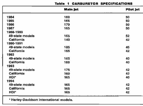

Tässä nyt vihdoin ne manuaalin viralliset arvot softaileihin kuvassa

Joen taulukossa oli CV vuosien suuttimia myös.
Noin isoja eroja (esim pääsuutin on 160-165-170-175-185) on, koska MYÖS NEULAT on myös muuttuneet pyörän ja vuosimallin mukaan. 90-luvun alussa neulat kasvoivat paksuutta alapäähän (ajoalueen seos) ja jos sen rikastaa pääsuuttimella takaisin, niin tuppinurin alueella menee jo mustan savun puolelle. Hankalia vaan saada ne saastevuosien neulat. Mulla on lajitelma kun tuli turbon kanssa haettua jos mitä tapaa saada asiallisen hajuinen pakokaasu kaikilla nopeuksilla.

Jep, olihan siellä CV:n arvoja vuosimallien mukaan, kun en jaksanut leikata kuvaa. Tuo neula on hyvä pointti, joskus olen noita suuria eroja ihmetellytkin, mutta tuo selittää.
