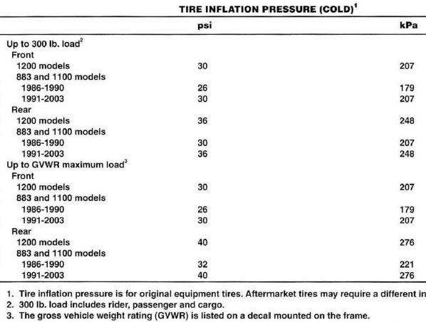

Re: Rengaspaineista
Tässä alla manuaalin mukaisesti Sportsterin orggisrenkaille:
Vähän reilummin kyllä itsekin tulee käytettyä, ei alle 2 missään, joten kyllä tuo 1,5 on liian vähän. Edessä olen käyttänyt monasti 2,2 -2,5 ja takana 2,5-2,8 samoin melkein renkaasta riippumatta.

Tossa Ykä Kolean postaamas taulukos on aika hauska toi huomautus 2... ilmankos Härräkät o mitoitukseltaan vähän snadei... ku kuski+matkustaja+tavarat 300lb... 300lb = 136,2kg, siihen jos soppii kuski & matkustaja ja viel rompettaki, ni ei noi kovin isoille immeisille ole tehty... :mrgreen: :D :mrgreen: :lol: :mrgreen:

Selailin vuoden 1990 Owner's manualia. Ihmetyttää Sportsterien paineet.
1200 edessä 2,07 ja takana 2,48
883 edessä 1,79 ja takana 2,07
Melko suuri ero, kun vielä manuaalin mukaan 883 painaa 212 ja 1200 painaa 206 kg.

Samaa se heittää tuossa kuvaamassani taulukossakin 1990 asti. Ja 1991 eteenpäin samat paineet.
En käsitä minäkään. Voisiko niissä olla tuolloin olleet nissa vanhemmissa erilaiset renkaat?
Koskas se 1200 tulikaan, tuliko se vasta 1991, koska 1100 oli tuossa 1990 asti?
