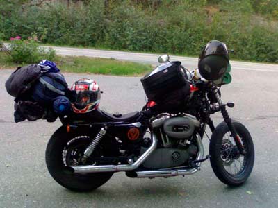

Muistaakseni mulla oli noi kyllä jo valmiina tosi jäykällä, joten en usko (jos sulla vakiomestassa lokari on?), että pohjaa kaksipäälläkään.
Kuvan varustuksella ja kaksipäälle ajettaessa joutui vasta kiristämään :D
