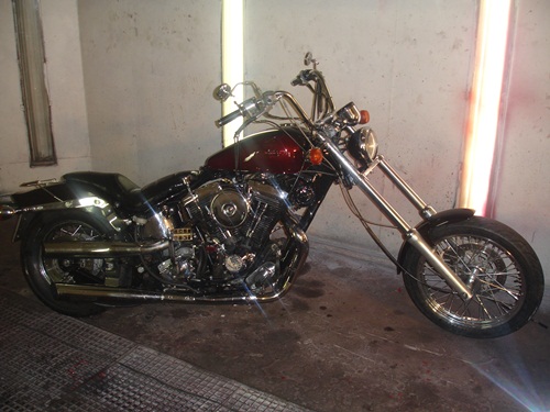

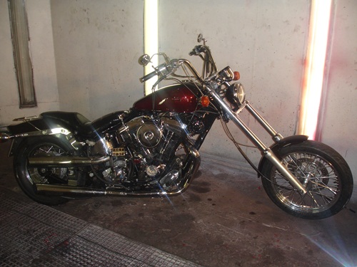

Helvetinkonekin on valmis.. Sain ympättyä siihen niin paljon orginaali Kawasaki osia että % ei ole ongelma. Pakoputketkin on VN orginaalit ja aivan avaamattomat. Niitä vain piti käännellä ja väännellä niin sain ne siihen sopimaan. Tämä projekti lähti siitä että Kawasaki VN 1500 1990 varaosantoimitustakuu ummessa. Tärkeitä osia ei enää saa mutta nytpä saa vaikka mitä kun on Evon tekniikka.
Viimekesänä ajelin 200 km ja oli hyvä ajaa. Nyt sitten korjasin orginaali Kawan keulan liukulaakereilla ja stefoilla sekä vaihdon vaihdeloovan pääakselin stefan kun tiputti öljyä ja muutkin tiivisteet uusin. Paljon muutakin tuli tehtyä. Kohtuu viimeistelykin mutta ei show viimeistely ja en jaksanut johtoja sukittaa vaan ihan vain teippailin.. Tässä on myös Kawasakin orginaali johtosarja. Tukin paksuimmat mötikät tankin alle ja sain kaikki Kawasaki orginaalin kojelaudan valotkin toimiin. Kaikki merkkivalot toimii ja oli vähän miettimistä ennenkuin sain ne pelittämään.
VN 1500 on kardaanilla ja mulla on nyt remmi. Helpoimmalla ois päässyt vaihtamalla vanteen mutta siitä ois mennyt liikaa %% kun 8% määritelty vanteelle.. Rakensin adapterin ja hyvin tuntui toimivan. En mie mitää kumia ala polttaa mutta tuntuu normaalin käytön kestävän. Shimmasin vielä siitä pikku löysän pois.
Jarrut on orginaalit..Keula on orginaali. Tankki on orginaali yms.. Taka-akselikin on kawasakin.. Penkki on tehty yhdistämällä Kawan satula Le Pera satulaan. Hommaa oli aivan järjettömästi ja en ikinä enää ala näin isoihin hommiin.. Mikään ei mennyt heittämällä vain sai kokoajan pähkäillä ja miettiä.
Nyt on 2 pyörää valmiina kun Shovelinkin huolsin valmiiksi. Ei tämä mikään kuningas idea ollut mutta Evo Softia ei saa läheskään osien hinnalla mitä mulla on mennyt.. Työtä en ole laskenut.. Aikaa on mennyt paljon.. Opettelua.. En meinaa myydä vaan kun kuolen niin perikunta myy..

Kiitoksia kommenteista.. Työtä oli mielettömästi.. Paljon opinkin. Joo ei eilen mennyt kuin amerikan choppers saippuasarjassa ?.Liikuttelin VN Kawaa ja huonosti käänsin seisontajalan päälle niin se kaatui Harrikan päälle. Sain kyllä kiinni sarvesta mutta en jaksanut pitää vaan se meni. Kattelin ensin pelolla että kuinka pahat vauriot? Kawasakin vilkku oli raapaissut Shovelin loksusta maalia pois ja loksu mennyt vähän läjään ja pullistunut reunoista. Onni onnettomuudessa sillä olis voinut käydä pahoin jos esim molempien pyörien tankeissa klommot tai jotain mutta ei sentään.
Mulla oli onneksi cändyä ja flakea jäänyt tankin kaulusten parsinnasta niin otin siiven heti pois ja työnalle.. Maalit päälle ja tänään asensin loksun paikalle ja oli ihan jees.
2 pyörää valmiina kevääksi.. Ei multa homma lopu vaan Kawasaki GPZ 1100 kone pitää aukaista ja 924 Porsse projektissa työtä riittää.

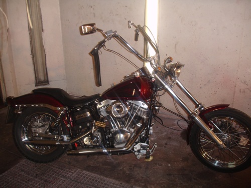

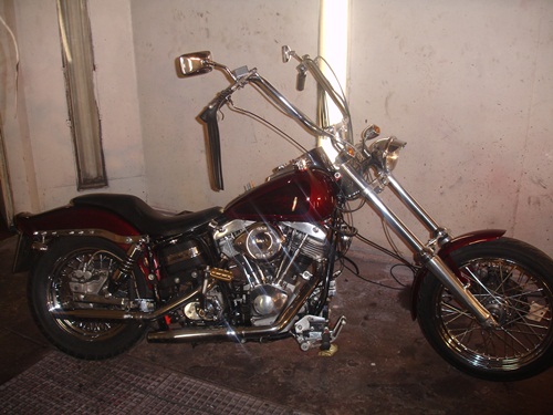

2009 Softail Heritage FLSTC
Toinen on kyllä pääasiassa Kawa.. Eikä ne nyt niin kovin hienoja ole..
Siinäpä omat Harrikat, laitetaanpa vielä Triumppi, kun näkyy olevan muitakin merkkejä. Bemareita en tohtinut laittaa, se menee jo liian pitkälle
