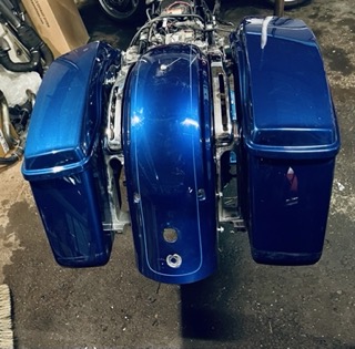

Sitten vielä yön pimeinä tunteina pääs taas joku demoni valloilleen ja laukut sai kyytiä :twisted: :lol:
Lokari tarttis vielä pilkkoa ja sit koittaa saada ne vähän samaan malliin kaikki.
Kuvassa näkyy vähän teippimallausta minkäverran lokarista lähtee.
