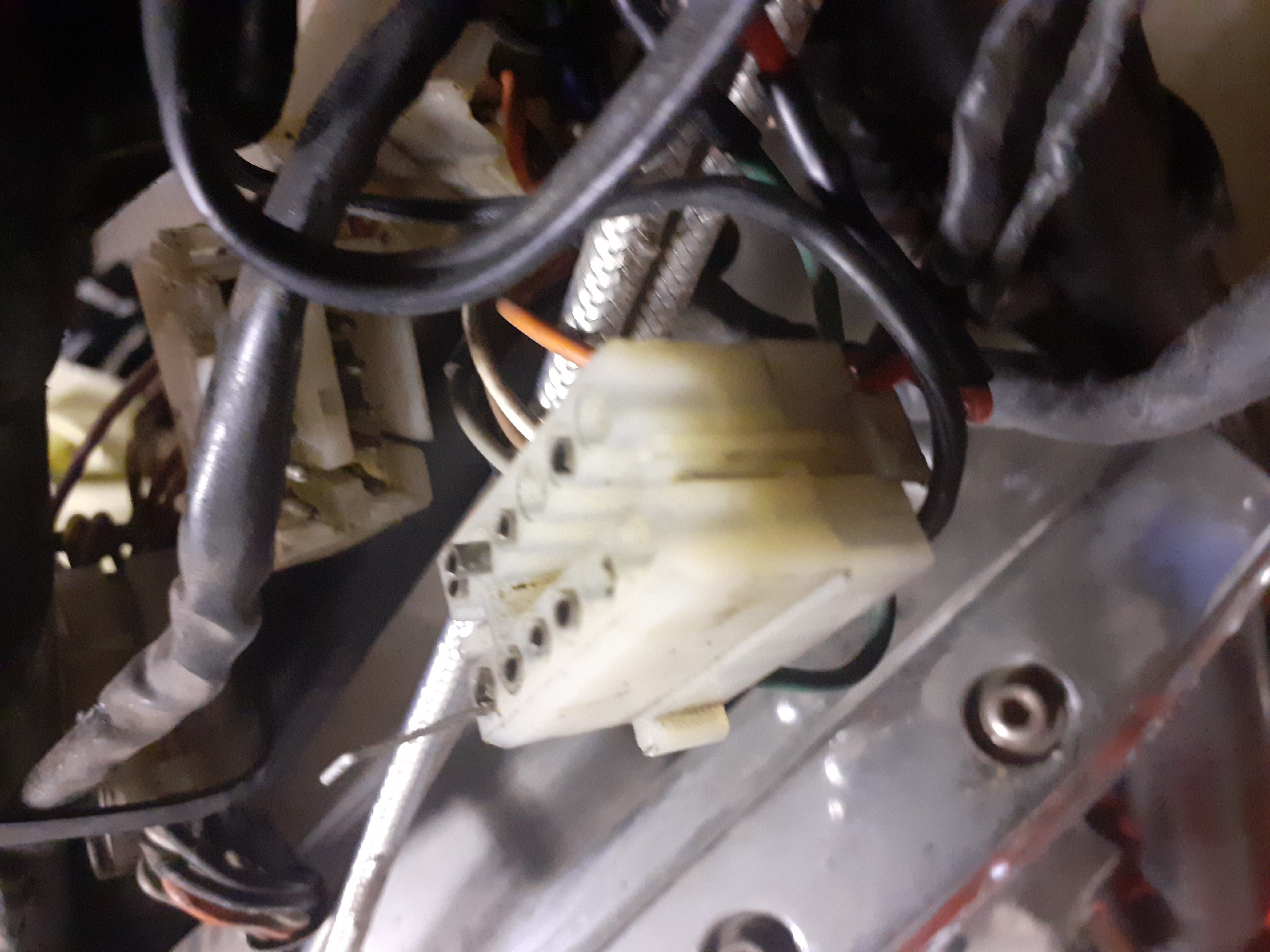

Osaakos joku sanoa minkä niminen kuvassa oleva liitin on? Koittanut löytää tuollaista kun pitäis saada kahvan johdot vaihdettua ja vanhoja ei meinaa millään saada irti ehjänä.parista autotarvikeliikkeestä mistä etsin niin ei löytynyt.

jpram kirjoitti: 17:42 31.05.2020. Osaakos joku sanoa minkä niminen kuvassa oleva liitin on? Koittanut löytää tuollaista kun pitäis saada kahvan johdot vaihdettua ja vanhoja ei meinaa millään saada irti ehjänä.parista autotarvikeliikkeestä mistä etsin niin ei löytynyt.
AMP Mate-n-Lock.
Ei kannata hakea autotarvikeliikkeistä, kun tuskin tuntevat näitä. Parts Europen tämän vuoden luettelosta sivu 875 niin löytyy tuohon varaosina pinnit ja liitinrungot.

Noiden liittimien puristamiseen johtoon kiinni tarvii oikeanlaiset puristuspihdit.

Sepixlh kirjoitti: 13:20 01.06.2020. Noiden liittimien puristamiseen johtoon kiinni tarvii oikeanlaiset puristuspihdit.
Pihtejä saa elektroniikkatarvikkeita myyvistä liikkeistä (Partcossa on jotain hyllyssä) tai ebaysta tilaamalla jos ei ole kiire. Hätätilassa menee eristämättömien Abikojen pihdeillä, tosin joutuu vähän muotoilemaan liitosta riippuen liittimen kolojen muodosta.
Minulla on "Engineer PA-20" pihdit, joilla olen tähän mennessä puristanut kaikki HD:sta löytyvät liittimet mihin on tarvinnut koskea.
Jenkeistä ostin AMP:n omat pihdit eristämättömille liittimille, on ollet tarpeen. Saa kyllä puristeltua noilla abico eristämättömille tarkoitetuilla pihdeillä.

Kiitokset kaikille avusta, homma etenee vähitellen. Hommasin tuollaiset Abicot ja jotenkin ne sain kasaan. Paha kun ehtii vaan viikonloppuisin tekemään muutaman hassun tunnin ja tehokasta aikaa siitä on n. 5 % :roll:

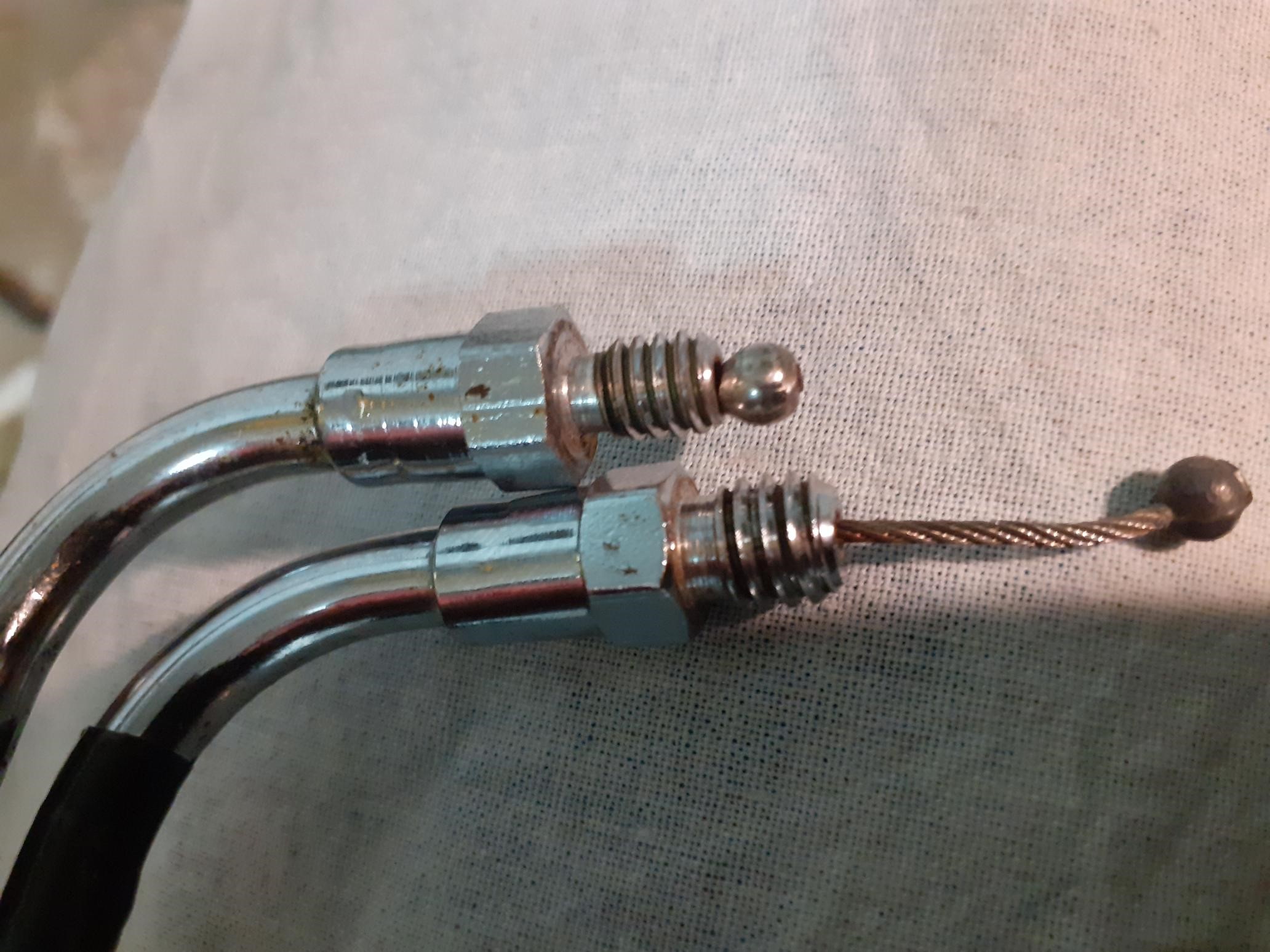

Hommasin hallintalaitteet kanssa molemmille puolille kun etujarrun kahva alkoi olee ihan loppu. Kaasun vaijereille ei tietenkään ollut kierteitä valmiina. taisivat olla 6 ja 8, ja harvempi kuin 1,25. Voiko olla 1,5? Aloin miettimään että onkohan ne ollenkaan M-sarjan kierteitä? Ainakaan tuollaisia ei iteltä löytynyt, eikä googelikaan löytänyt äkkiseltään.

Siihen ois olemassa ihan oikeitakin vaijereita, joissa ei tuota kierrettä ole. Ihan tosissasko luulit että olis ollu millinen kierre?

Tota, en luullut mitään, vaan rupesin kattomaan sitä siinä vaiheessa kun oli saanut piuhat testattua ja liitettyä... Ymmärrän että vaijereita saa ilman kierteitä mutta kun työkalun saa usein nopeammin kuin minkäänlaista osaa näihin vehkeisiin. Aina saa olla tilaamassa ja tulee ens viikolla tai sitten seuraavalla...

Voihan niihin koittaa tehdä jengat, oiskohan nuo 7/32 ja ¼ UNC. Ihan vaan veikkaus. Kierteen teko saattaa halkaista tuon roskavalun josta nuo kahvat on tehty.

Eikö Kouvostoliitossa ole yhtään kauppiasta joka saa osat nopeammin? Tuntuu vaan nykyaikana aika hasardilta toimintamallilta, kun nettikaupasta Keski-Euroopasta tulee kanssa viikossa kotiin kaikki kamat. Meidän kylällä HD Tykkitornista saa parissa päivässä minkä vaan osan, mitä Parts Europen luettelosta löytyy (jos on varastossa Hollannissa).
Jotenkin vaan tuntuu hullulta tehdä kierrettä kahvaan, kun sitten on seuraavan ongelma käsillä jos vaijerit joskus pitää vaihtaa.

jpram kirjoitti: 17:58 07.06.2020. Tota, en luullut mitään, vaan rupesin kattomaan sitä siinä vaiheessa...
Näissä amerikan vehkeissä on pääsääntöisesti tuumaiset ruuvit ja kierteet.
- Paitsi japanialaisissa Shovan keuloissa sisällä vaimenninelementissä. Lokarin kiinnitys keulaputkiin on mielestäni tuumainen ja öljynpoistoproppuakin veikkaisin tuumaiseksi - yläputken korkista en arvaa mitään ;)
- Paitsi japanialaisissa Keihinin kaasareissa
- Paitsi italialaisissa Brembon jarruissa
Nyt kun tuo vaijeri ei sitten ilmeisesti ollut tuohon tarkoitetu, se kierre teoriassa voisi olla mikä vain.
Johtopäätöksenä - aina kannattaa varautua tuumaisiin, mutta olla valppaana millistenkin mahdollsiuuksien kanssa 8)
