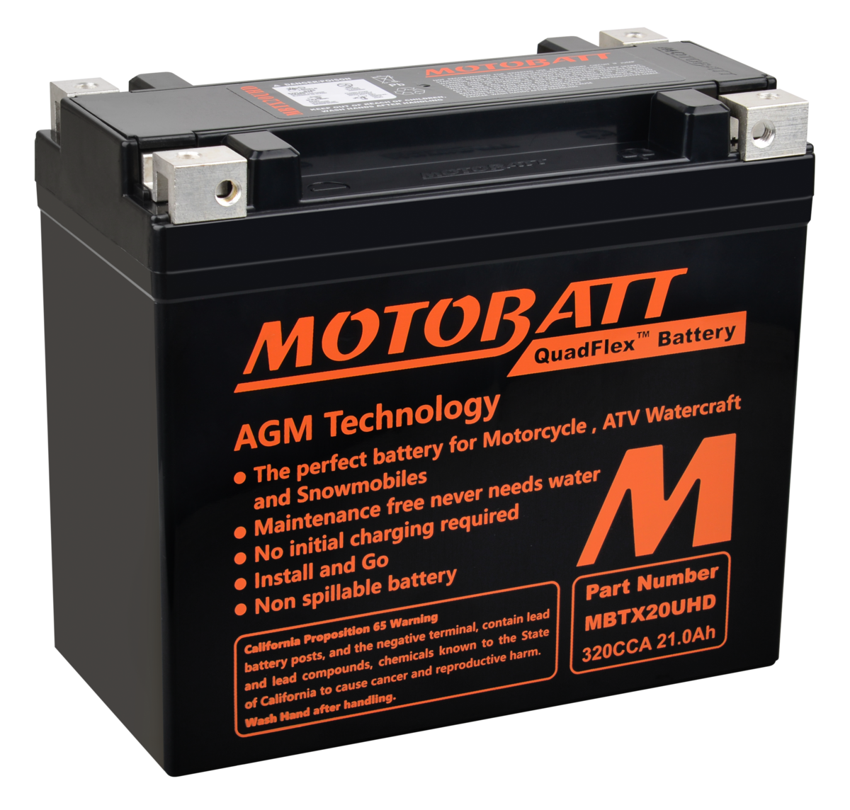

Kävin nyt palauttamassa tuon akun kauppaan ja antoivat kiltisti rahat takaisin. Menin sitten viereiselle chopperipajalle kysymään ja möivät mulle tämmösen, en tiedä onko tämä nyt oikeanlainen:
https://drive.google.com/file/d/18EhBeK ... p=drivesdk
En tiedä huijattiinko multa nyt rahat, mutta maksoi 137 euroa ja ilmeisesti pitäis olla riittävä. Vaikuttivat ihan osaavilta tyypeiltä, mutta hollantilaiset on välillä vähän semmosia "sinne päin" -tyylisiä. Asustelen siis opintojen takia Hollannissa, unohtui mainita, eli myyjät on tietty eri kun siellä kotimaassa.
Minulle kun sähköasiat ovat aivan mysteeri, niin hyvä että sain täällä neuvoa. Kiitos!

Motobatin navat on vähän niin ja näin, mutta kyllä se muuten auttavasti pelittää.
Jotenkin minusta ainakin epävarma kiinnitys laittaa irtopaloja 5mm kuusiokoloruuveilla kiinni.
Vai onko tuossa mahdollisesti "normaalin" malliset navat?
Edit. Tuossahan taitaa ollakin oikeat lyijynavat :oops:

Joo siis siinä on tämmöset navat:
https://www.motobatt.us/MBTX20UHD-Motob ... RjiHAeo6JK

Viestit: 5022
Re: Ensimmäinen HD!! Softail Custom -89
Jonatanrrr kirjoitti: 13:39 09.10.2025. Joo siis siinä on tämmöset navat:
Jollen mie ihan vääri kuvasta jymmärrä, toivottavasti nuo navat kestää... :roll:
Ja eikös ton akun olis voinu kääntää vaa toin päi :arrow: navat kaapeleihi kohallee :?: :roll:

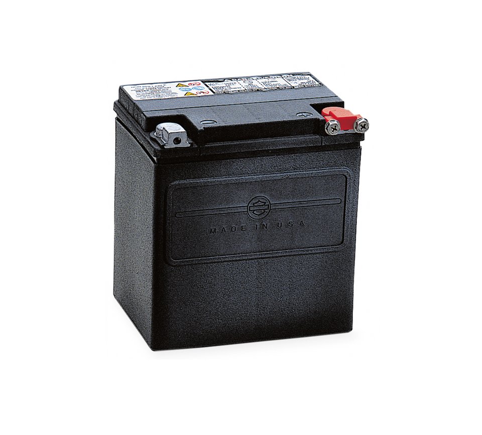

Ja kuvanen Harley-akkumulaattorista oikeilla navoilla, eikä tommosilla ontoilla kuutio rimpuloilla... 8O
