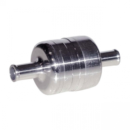

Omassa pyörässä (FXSTC vuosimalli 1988) moottorin huohotus oli kampikammion kautta. Huohotinletkun jatkeena oli Hayden Krank Vent Plus ja sen jatkeena vielä pieni k&n-tyyppinen suodatin. Moottori lähti sittemmin kiertoon vielä hyväkuntoisena ja tilalle tuli sössön V80 evotyypin moottori. Kait tuolla krankventillä oli se vaikutus, että pyttyjen alatiivisteet eivät hikoilleet.

Pertti aiemmin kertoikin jo kuvien kanssa huohotinrummusta. Tuollainen mielenkiintoinen juttu sattui silmiin huohotuksesta, jos vaan englanninkieli taittuu:https://www.ozbike.com.au/harley-davids ... explained/
