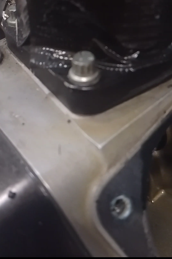

[attachment=0]Screenshot_20240217-164353~2.png[/attachmen]
E10 hylsy tuohon vähän väljä. Onko tuohon joku jenkkikoko ??
choppers since 1988
Viestit: 5954
Re: EVO BT Nokka- akselit
1/4"
