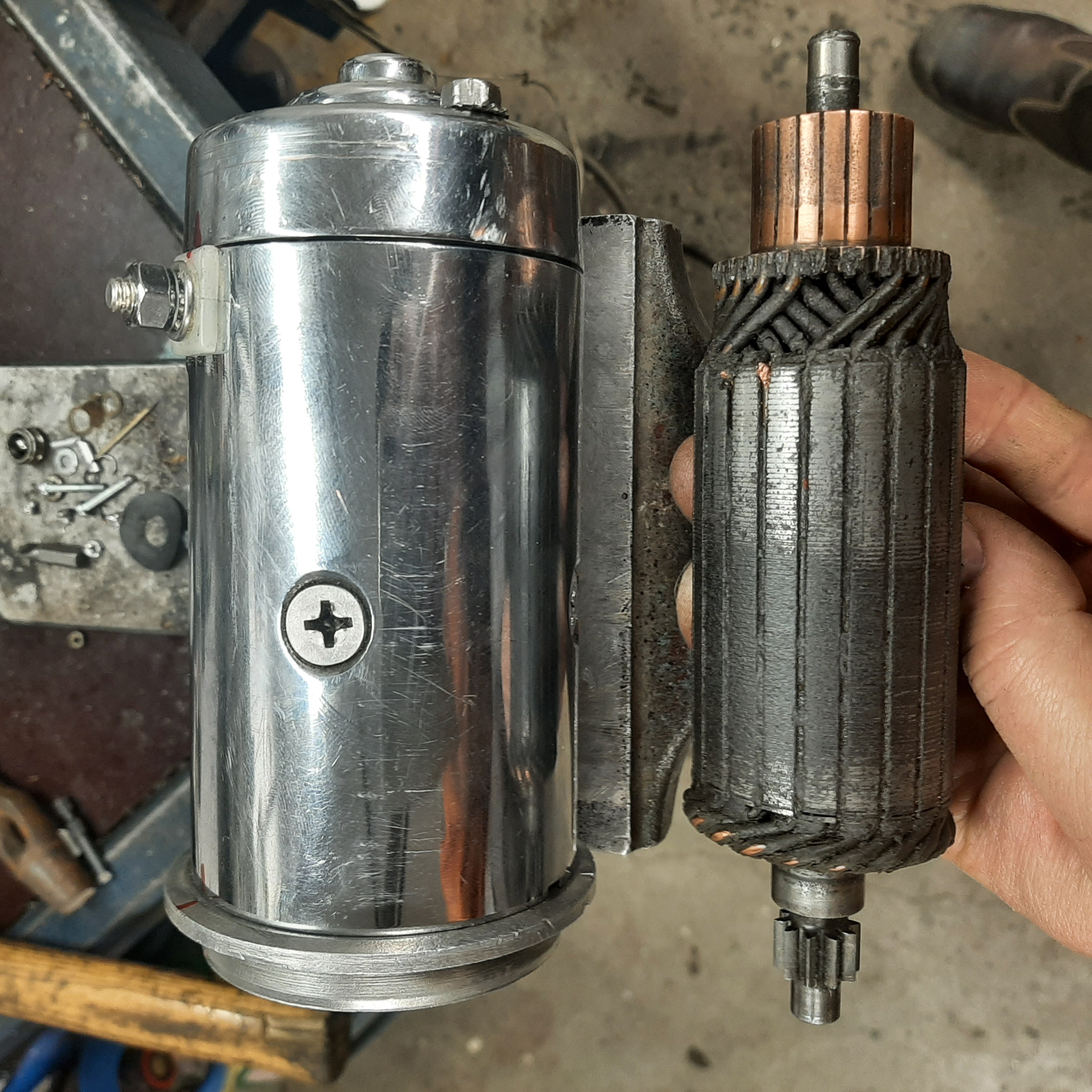

Hieman erikoisempi ongelma.
Asiakkaalle pitäisi elvyttää 70-lukuisen Nortonin pahoja kokenut startti elävien kirjoihin.
Sain vinkin, että Harrikassa on käytetty lähes samaa Prestolite starttia, mutta se ei kuitenkaan käy suoraan britti-moottoriin.
Löytyykö palstalaisilta tämän näköistä startin ankkuria? Ankkurin mitat kiinnostaisi ensialkuun, että ollaanko yhtään samoilla jäljillä. Ajatus olisi istuttaa HD:n ankkuri, Nortonin alkuperäiseen staattoriin.
Hammaspyörissä näissä ainakin on eroa, mutta sen vaihto ei ole ongelma
Startin ankkuri

Jos sinulla on se Kawan ankkuri tallella, niin mielellään siitäkin mittoja kuulisin.
Nortonin ankkurissa halkaisija 47,5mm.
Kommutaattorissa lamelleja 21kpl

Tämmösen kaivoin loovasta. Pituus 16.3 mm paksuus 46mm. Näyttää ehjältä. Tämän saa. Jos ei kelpaa niin kylän metallijätelaatikkoon kolahtaa.

Avasin pikaisesti pari starttia:
Hitachi: pituus: n.168 mm, kok.halkaisija: 53,2 mm, hiilisillan halkaisija: 33mm. lamellit 29 kpl.
Prestolite: pituus n.195 mm, kok.halkaisija: 47,8 mm. hiilisillan halk. 27,8 mm, lamellit 21 kpl.
