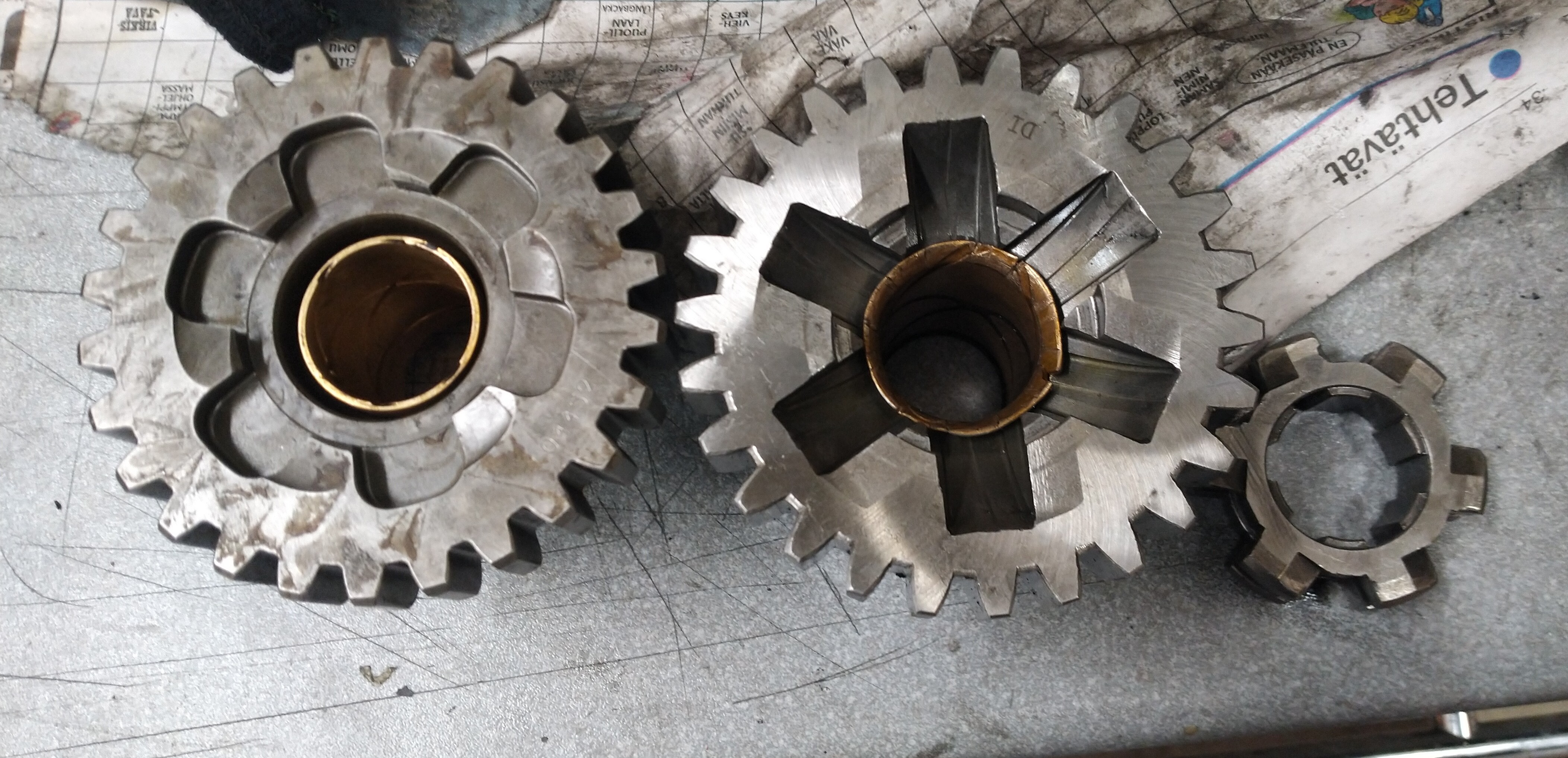

Pitäskö tuo kytkentä ratas myös vaihtaa, kun on tää Andrews erilainen tuo kytkentä kolo
vas. on Andrews
choppers since 1988
Viestit: 5960
Kytkentäpinnoissa kulmia pyöristynyt, vaihtaisin sen kyllä myös. Varsinainen vaihderatas taas näyttää kytkentäpinnoiltaan aivan uuden veroiselta. Olisiko vaihdettu ja jätetty vanha kytkentä.
Tuo Andrews on aivan uudenmallinen ainakin minulle, ei ole koskaan tuollaista tullut vastaan.
Saattaa olla vanhoihin sopiva, vaikka onkin erimallisella työstöllä.
Luultavasti helpompi tehdä kuin suorakulmainen työstö.

Andrewsin ratas näyttää samantyyppiseltä, mitä olivat kytkennät Sportsterin 5spd setissä (mulla on!), jossa oli ne toiset puoletkin omanlaisensa. Pareina toimivat kuin se kuuluisa junan vessa.
XL mallin rattaita esimerkkikuvassa:
