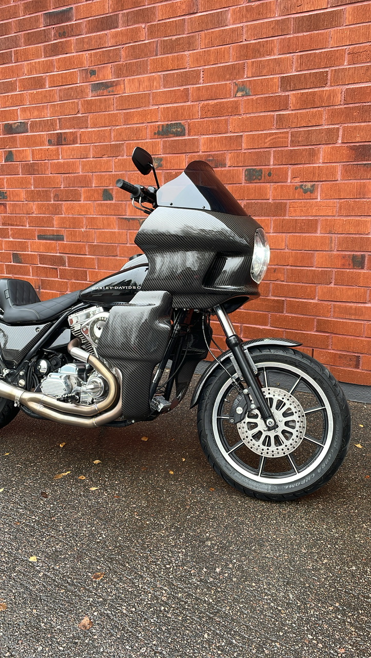

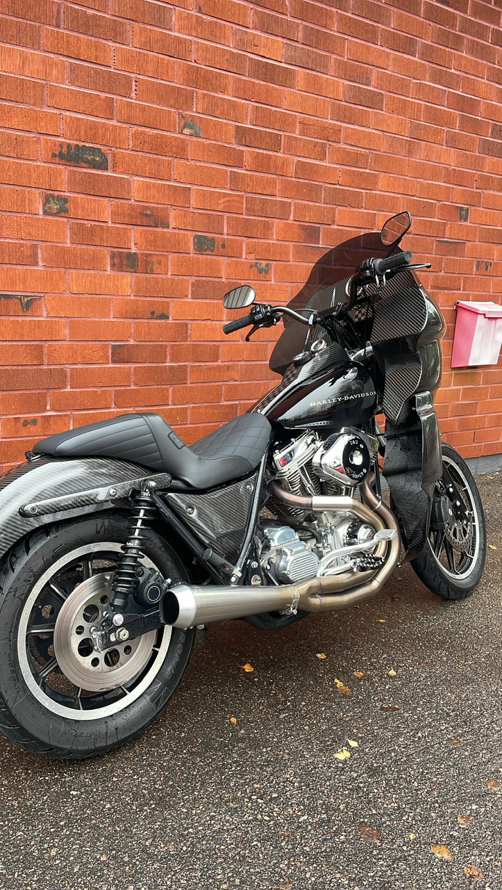

Noniin, alkas olemaan. Tosiaan jakkarakin tuli vaihdettua, vanha oli LePera Daytona ja sitä oli vähän joku piisami haukkassu. Uusi on saman valmistajan Kickflip. Parempi alaselän tuki, tykkään. Sama penkki löytyy itellä Street Bobista ja on hyvä.

siitä tuli kyllä hieno! hiilikuitu toimii aina 8)

Joo kyllähän siitä tuli hieno ja toimivakin vielä 8)
Kesäkuun alussa tuli käytyä Ruotsin Super Rallyssa, sillon oli 500km ajettu tekniikalla. Reissu meni hyvin, erikoista peltistä resonointiääntä alkoi vaan pitämään silloin tällöin. No kotona huomasin reissun jälkeen että molemmat putket melkein kokonaan halki lambdojen mutterien kohdilta. Tuttu ne hitsas tigillä ja sen jälkeen on kestänyt.
Kesän aikana tuli ~4500km tällä ajettua, takapyörän laakerit on finaalissa nii FXR on ollut jo elokuun puolivälistä asti tallissa. Uudet laakerit on kyllä odottamassa kun vaan jaksaisi laittaa paikalleen :D
Talven aikana olisi tarkoitus laittaa alkuperäinen FXR:n tuplamittari (nopeus&kierrosluku) risereihin kiinni, löytyi tuossa aikaisemmin syksyllä torista sopivasti. Siihen pitää kiinnityslevy leikkauttaa, mittarin vaijeri ja pyöritin vanteeseen hommata ja vähän johdotuksia uusiksi. Sopii paremmin tuohon kuin tuo katteeseen upotettu GPS-mittari.
FXRP-tyyliset valot etukatteeseen tarkotus laittaa myös. Katteeseen tulevat light podsit tehtiin keväällä hiilikuidusta samalla reissulla kun kaikki muutkin osat, led-umpiot löytyy myös hyllystä. Ainoastaan umpioiden kiinnittämiseen tarvittavat adapterit puuttuvat. Alunperin olleet kaiketi kumiset tiivisteet, Jenkeissä Refugee Custom Designilla olisi pätevät nykyaikaiset adapterit mutta vähän tyyriit ovat.

Tuo kate on kyllä näyttävä. Miten se toimii ajossa aerodynamiikaltaan? Onko sinulla muotit noille vai missä ne on tehty? Voisivat kiinnostaa ihan lasikuituisinakin tuollaiset.

Joe Cool kirjoitti: 19:53 26.10.2022. Tuo kate on kyllä näyttävä. Miten se toimii ajossa aerodynamiikaltaan? Onko sinulla muotit noille vai missä ne on tehty? Voisivat kiinnostaa ihan lasikuituisinakin tuollaiset.
Kokonaisuutena kate ja alakatteet blokkaa hyvin tuulta, erittäin miellyttävä ajaa. Vanhoilla osilla tehtiin muotit ja ne löytyvät multa, itse en kuitua osaa käsitellä kuten sitä kuuluu mutta JTK Composites (mesta jossa muotit ja osat tehtiin) tekee kyllä mun muoteilla halukkaille. Lasikuituisia osia saa maailmalta valmiina ja niissä hinta tulee oleen melkeinpä sama vs tehdä lasikuidusta Suomessa. Nyt alkaa jonkin verran hiilikuituisiakin maailmalta löytyä.
Mutta mikäli kiinnostaa mun muotteja lainailla niin pistäkää viestiä tuleen :wink:
